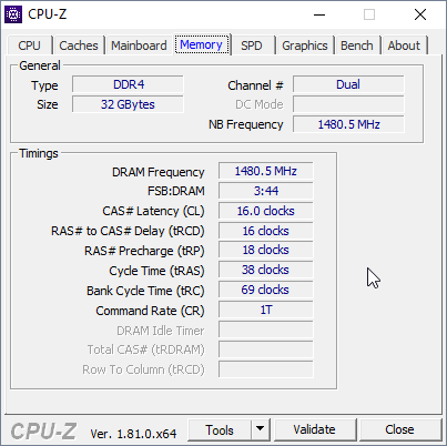

Zur RAM; in welchen Slots sind die eingesteckt und welche Spannung, taktfrequenz, Timing und soc Spannung?
Netzteil werde ich probieren.
Ram (Screenshot von GPU-Z):
Spannung ergänze ich noch
Ja, habe ich gerade auch gesehen.
Im Bios sind allerdings eingestellt:
Frequenz 2133 (wird auch im Monitoring angezeigt)
Spannung ist 1.2 V
Das passt wohl nicht ganz...
In einem anderen Beitrag stand, dass es wohl normal bei Dual Rate ist, dass nur die "halbe" Frequenz angezeigt wird?
Kennt es jemand auch so?
Slots sind bestückt mit A2 und B2 (stand so in der Anleitung des Mainboards als Empfehlung).
1. Ein Bild vom SPD wäre nicht schlecht.
2. Was ist für dich "ausgeschaltet"?
3. Ryzen hat je nach Konfig. auch noch Problemchen mit <CL16 und >DDR2667 - eigentlich aber nur bei Trennung vom Strom.
Ich würde den RAM mit 3000MHz 16-18-18-36 1T 1,35V und SoC 1,05-1,075V betreiben - sollte das Problem beheben und du hast auch mehr Leistung.

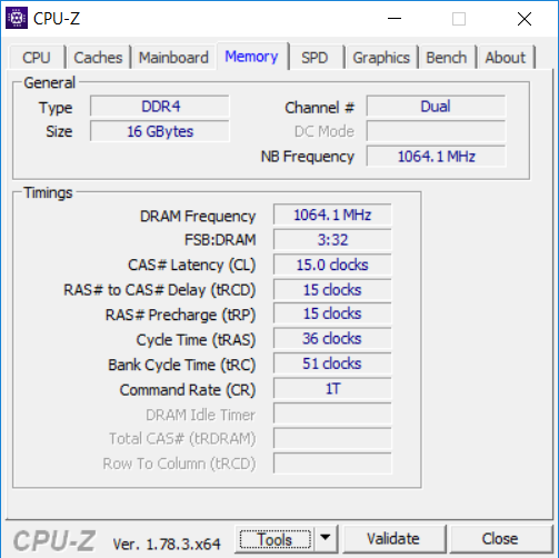

Vielleicht hilft dir ja diese Info:
ich habe diesen RAM
https://geizhals.de/corsair-vengean...32gx4m2b3000c15-a1323557.html?hloc=at&hloc=de
Und so sehen mein Takt und Timings aus:
FSB 101 MHz
Mit den ganzen Einstellungen etwas vorsichtig sein, vielleicht beim Takt ein wenig weniger, damit du keine Probleme bekommst. Kannst dich aber mit der Zeit etwas rantasten. Was vielleicht auch helfen kann, ist ein neues BIOS. Siehe Herstellerseite.
