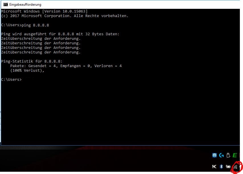

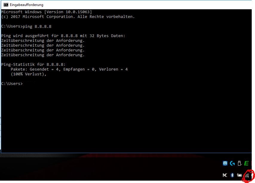

Habe mit "ping 8.8.8.8" in der Eingabeaufforderung getestet und bei meinem Rechner kam folgendes Ergebnis:
Alles wegen Zeitüberschreitung gescheitert. Unten rechts auf dem Bild zeigt mir das rot eingekreiste Symbol aber dass ich verbunden sei. Seltsam dass Google.de erreichbar ist und fast alles andere nicht.

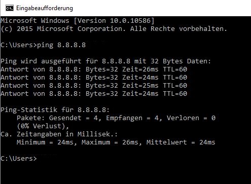

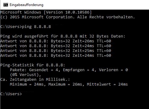

So sieht es auf einem funktionierenden PC bei meinen Bekannten aus:
Browser und Betriebssystem sind bei beiden gleich und genutzt wird eine Fritz Box Fon WLAN 7390.

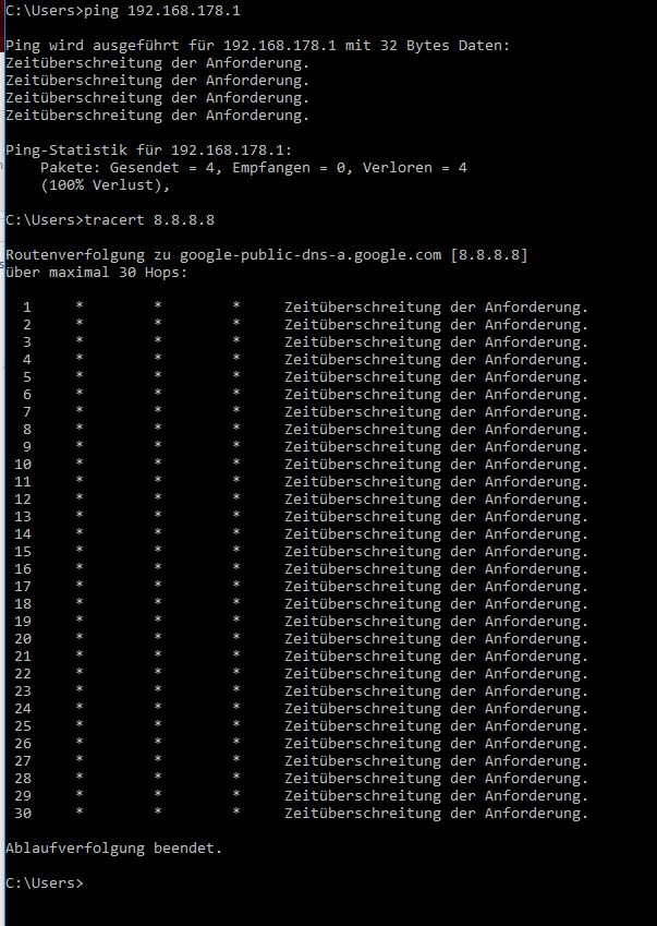

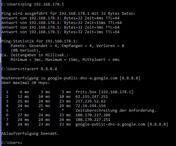

dann gib mal tracert 8.8.8.8 ein. Da wird der Zugriffspfad angezeigt über welche Server des Providers der Zugriff erfolgt bzw. wo es nicht weiter geht. Definitiv liegt der Fehler bei Deinem Rechner/Router/Provider. Von dort ist 8.8.8.8. nicht erreichbar.
Ich denke, dass der Fehler am ehesten bei meinem Rechner liegt. Vor 2 Wochen ging noch alles. Es fing nur damit an, dass ich mir ein Spiel vor 3 Monaten installiert hatte, welches permanenten Internetzugriff verlangt. Das Spiel funktionierte bei meinen Bekannten nicht, aber alles andere funktionierte einwandfrei. Soll heißen, dass ich unbeschwert im Netz surfen konnte. Aber das funktioniert jetzt leider auch nicht mehr. Möchte aber nicht behaupten, dass das Spiel der Auslöser sei.
Ich habe mal den Router angepingt und tracert eingegeben (siehe Bild).

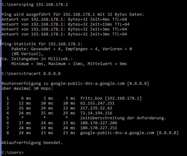

Bei meinem Bekannten kommt mit denselben Befehlen dieses Ergebnis:

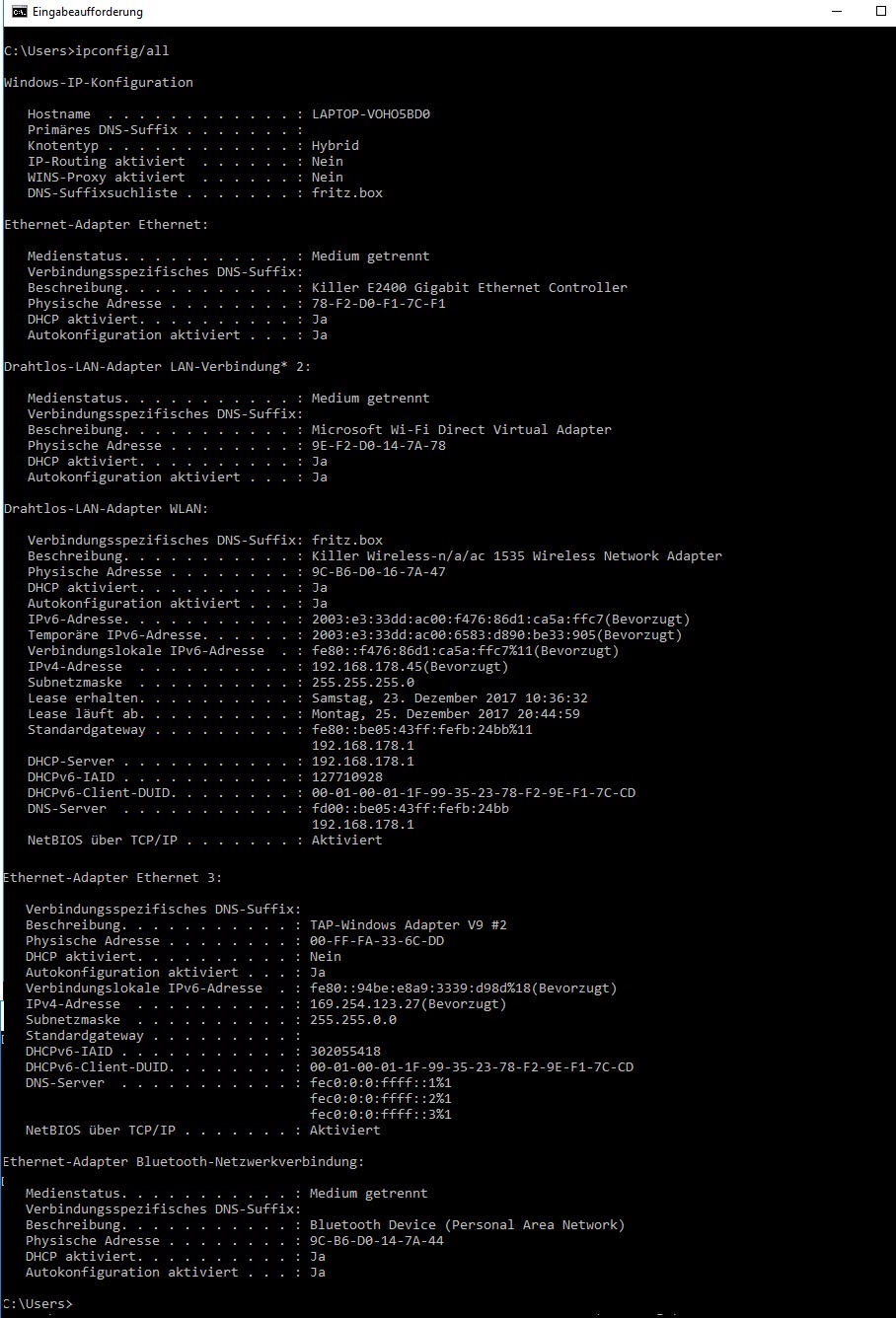

Mit "ipconfig /all" solltest du sehen, welche IPs du hast.

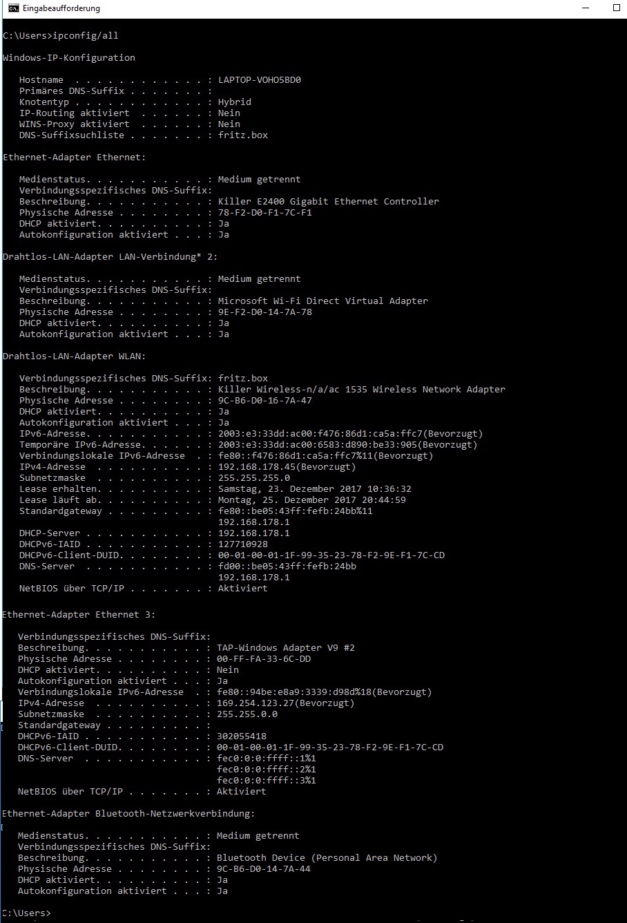

Ich habe ipconfig/all gemacht und hier ist das Ergbebnis:
Was kannst du daraus jetzt ablesen?
Die IP-Einstellungen sehen ok aus, daran sollte es nicht liegen.
Wenn ich raten müsste, würde ich wohl dem "Killer" WLAN-Chip die Schuld geben. Aber nagel mich bitte nicht darauf fest. (Ich hab selbst keine Erfahrungen mit Killer, aber man liest nicht viel gutes über deren Treiber.)
Kannst ja mal einen WLAN-USB-Stick ausprobieren.
Oder die Killer-Treiber deinstallieren, und dann die aktuellen Treiber neu installieren. Aber nur die "nackten" Treiber, ohne die "Killler-Suite" oder ähnliches Gedöns.
