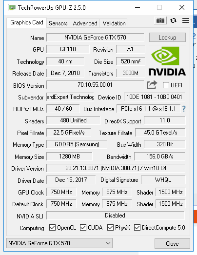

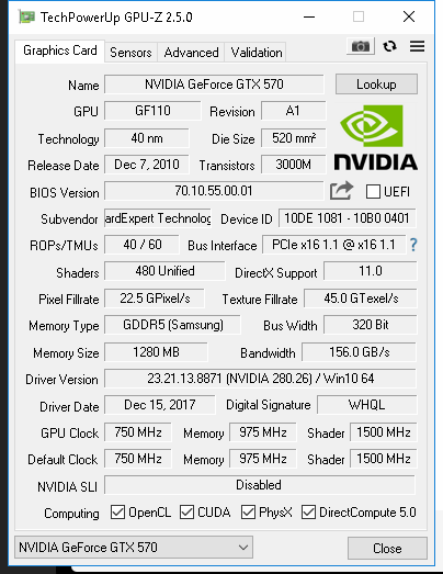

Ja ich konnte eine Intel und eine Nvidia auswählen.

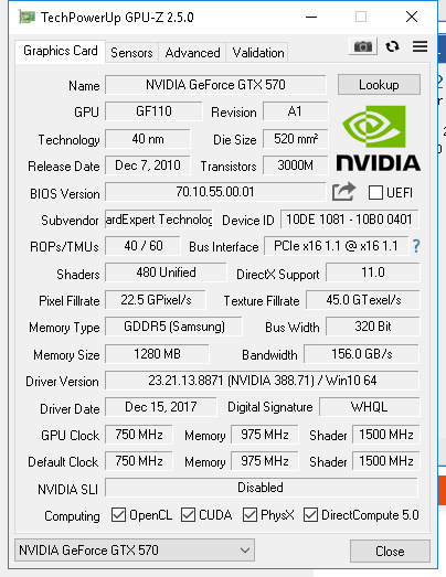

Ich habe aber grade in GPU-Z gesehen, dass meine Treiberversion nicht 388.71 war wie im Gerätemanager angegeben, sondern 280.26.
Ich habe jetzt nochmal die Treiber aktualisiert, neu gestartet und jetzt kann ich unten links keine Intel mehr auswählen.

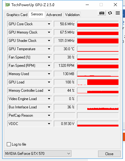

Ja dann klick doch mal auf das Fragezeichen für den PCI Express Render test!Klar das die Karte nicht hochtaktet wenn se keine Leistung bringen muss!

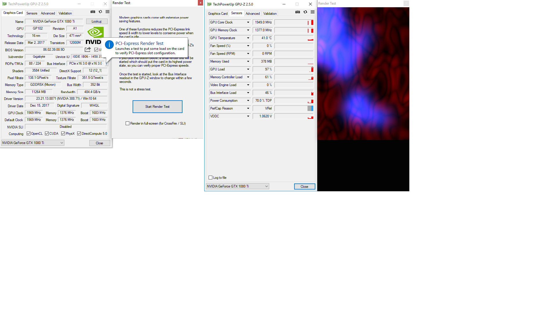

OH SORRY! Die GPU ist ja 100% geladen!:-)

Der Screenshot von den Balken ist bereits mit Rendertestlauf gemacht.

Stutzig mach mich ja schon dass GPU-Z nur x16 1.1 anzeigt obwohl Grafikkarte und Board 2.0 können! Sind irgendwelche Pins im Slot selbst verbogen etc.? Hättest noch ne andere Karte zum Testen, oder deine mal in nem anderen PC einbauen!
