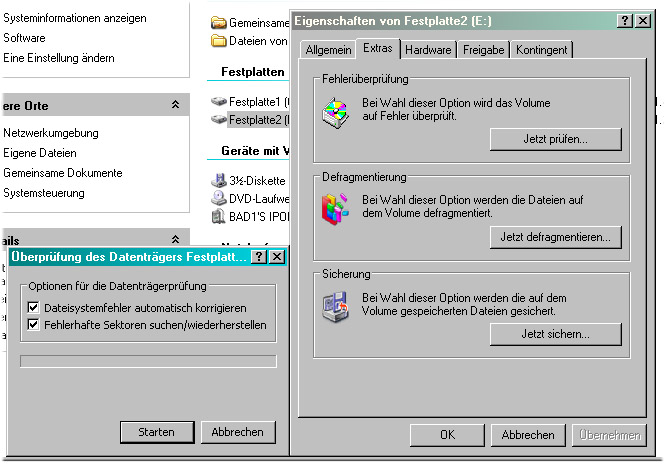

Versuch mal folgenes wenn der Fehler wieder auftritt:
Starte von der Win XP CD, starte install (geht automatisch) und wähle die reperaturfunktion aus mit Taste R.
Jet erscheint eine Dos eingabeaufforderung.
Dann chkdsk /p eingeben, dadurch repariert Win einige fehler im dateisystem auf der bootpartition.
Gibts schon mal das die Festplatte ein fehler hat. Am einfachsten behebt man den Fehler so.

@xevous, das hab ich dann auch gemacht (ist ja glaub ich dasselbe wie chkdsk), offensichtlich hats geholfen
