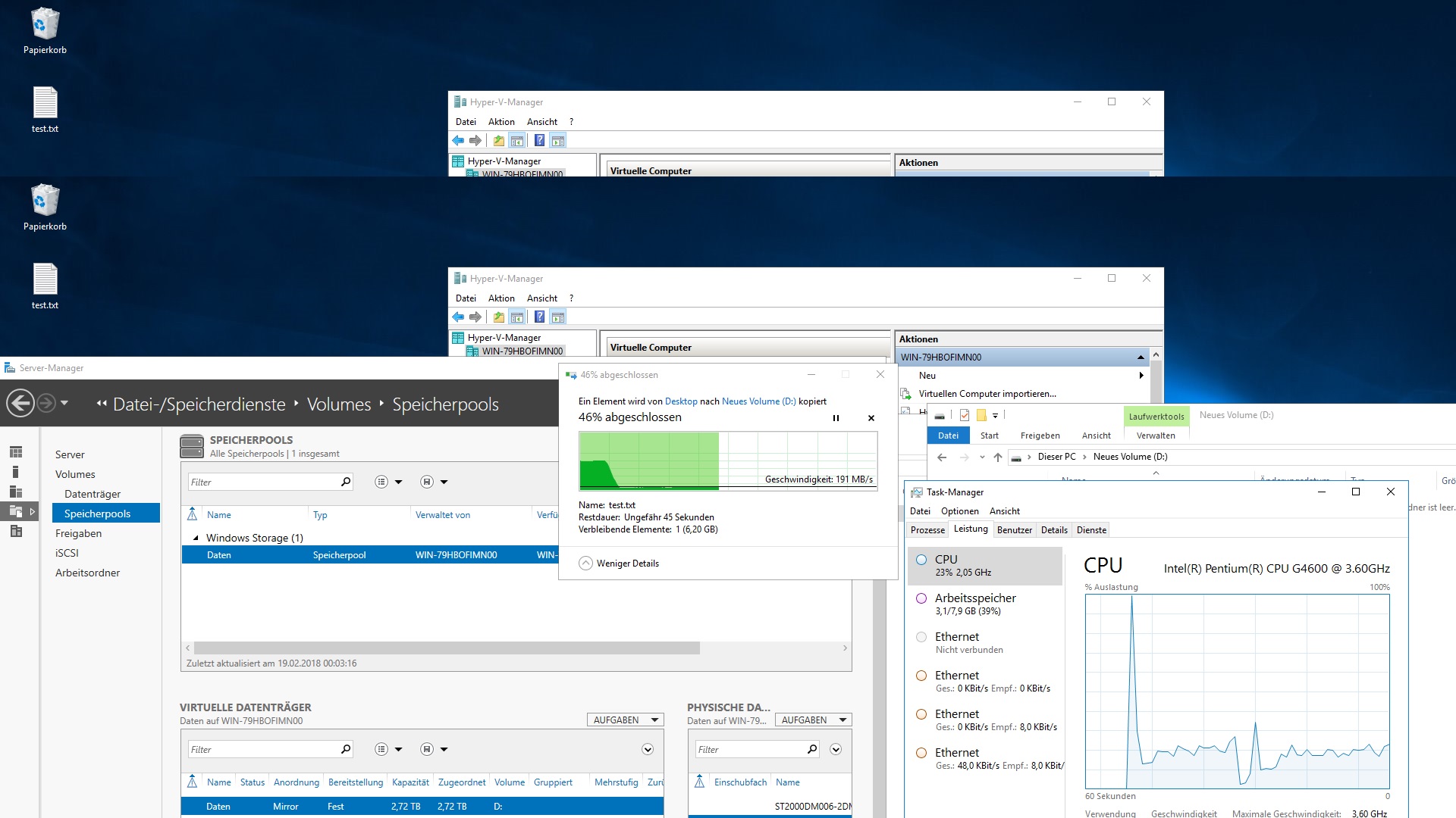

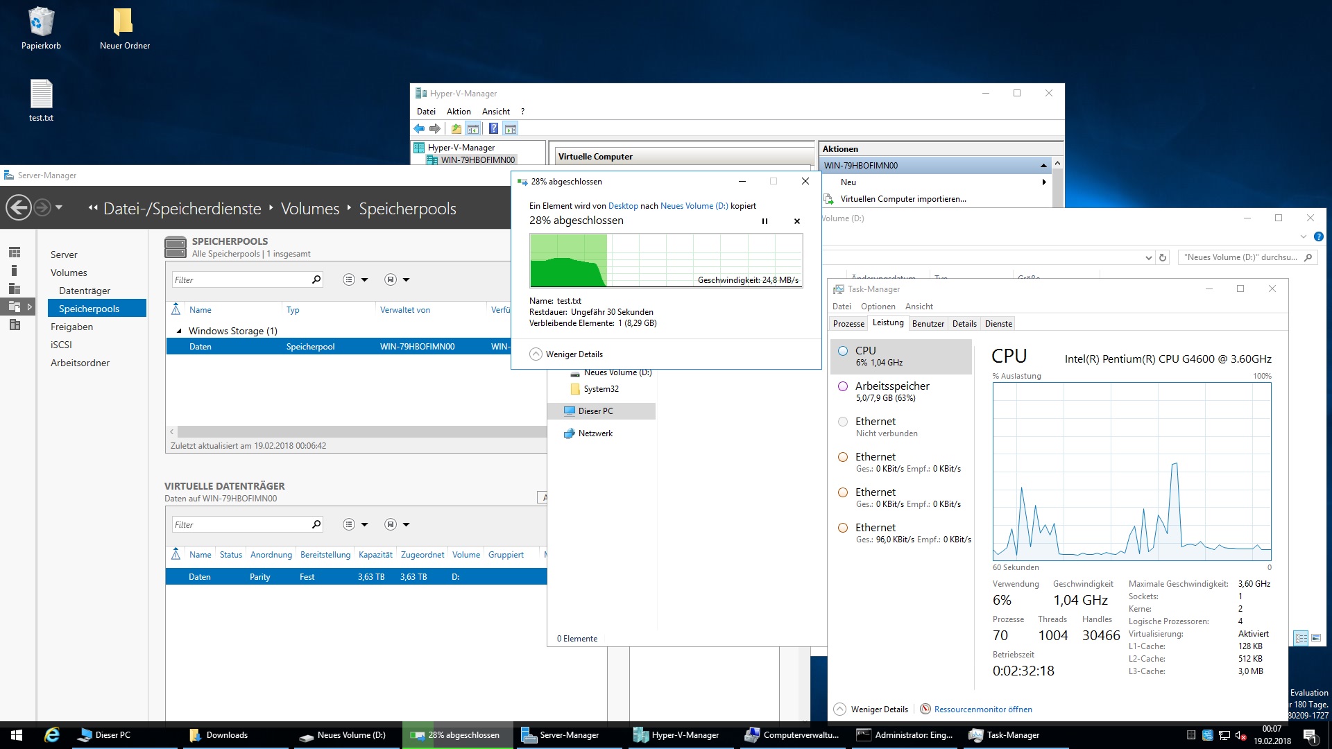

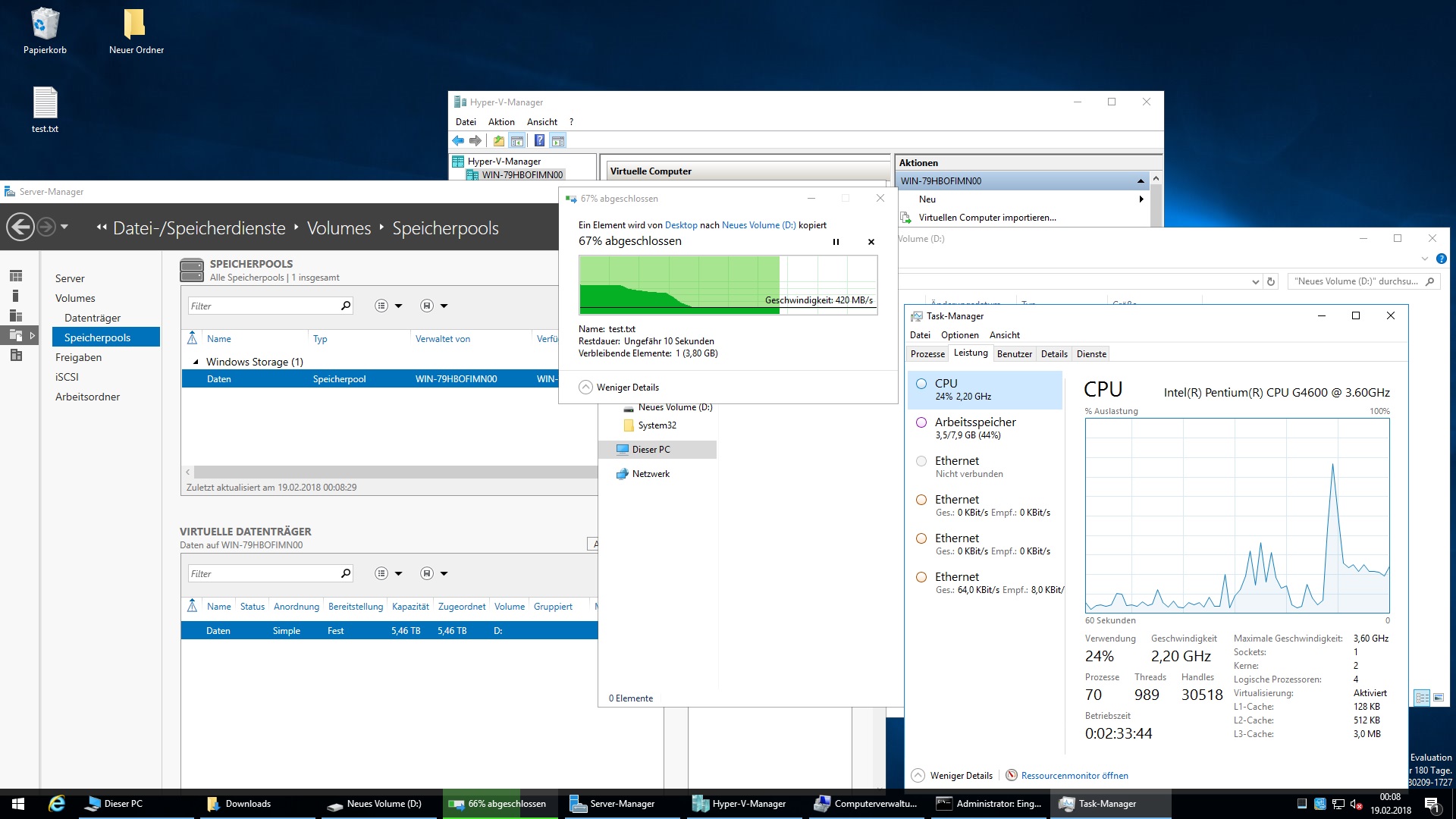

nachdem ich seit gestern versuche Openmediavault 3 per Hyper-V und vhdx auf meinen 3 Festplatten in einem "Raid 5" bzw. Parity Pool laufen zu lassen und die Performance mehr als schlecht war, möchte ich hier kurz zeigen wie die schreibe Geschwindigkeit der 3 unterschiedlichen Arten "simple mirror parity" aussieht.
Leseraten kann ich morgen nachsenden.
Also ich möchte aufjedenfall Ausfallssicherheit und eine halbwegs gute Geschwindkeit (1GBIT locker..) erreichen. Was könnt ihr mir empfehlen? Mainboard ist ein Consumer MSI b250m vdh. Soll ich mir ein Serverboard kaufen mit Onboard Raid oder einfach einen Raidcontroller nachrüsten? Gibt es eventuell einen mit 4 Ports auf Pcie 3.0 x 1 ? Möchte wenn ich das Mainboard behalte nachträglich eine 10Gbit Netzwerkkarte verbauen und leider habe ich nur 2 * Pcie 3.0x1 + 1* Pcie 3.0x8, somit würde der Platz für den Raidcontroller wegfallen und ich müsste mich für eines von beiden entscheiden.
Eventuell gibt es ja eine andere Lösung?
Danke für eure Hilfe.
Parity
Mirror
Simpe

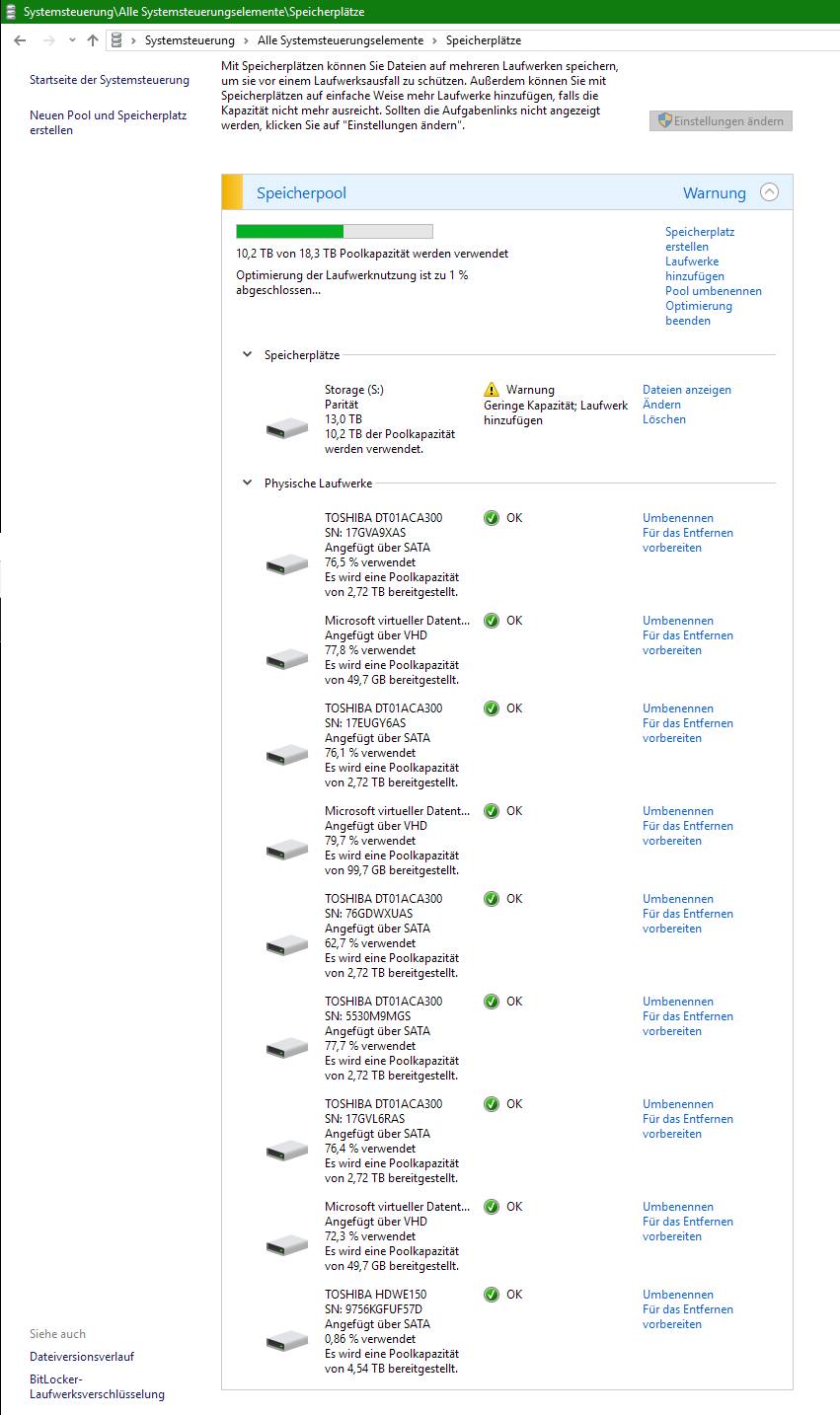

Ja, WBC ist die Lösung, dafür muss nicht mal eine komplette SSD dafür verbaut werden
(siehe die VHD-Laufwerke)
VHD auf der SSD anlegen, dann in der Powershell
"Set-PhysicalDisk -FriendlyName "Msft Virtual Disk" -MediaType SSD"
und zum SS hinzufügen.
Mehr ist es nicht.

Kannst du mir das genau erklären wie ich die SSD einbinde? vhd in Hyper-V erstellen und dann? Wie viel Speicher bräuchte sie bei 10 TB?
Verwendet wird das ganze für meine OMV 3 NAS VM. Sprich Single File vhdx. Ich befürchte es gibt dennoch Probleme mit der SSD? Die Parity Performance ist halt extremst schlecht und die IOPS möchte ich gar nicht wissen wahrscheinlich nur 50, so wie die Zugriffszeit sich momentan ändert?
