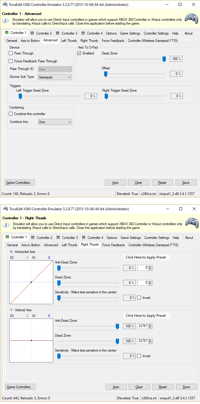

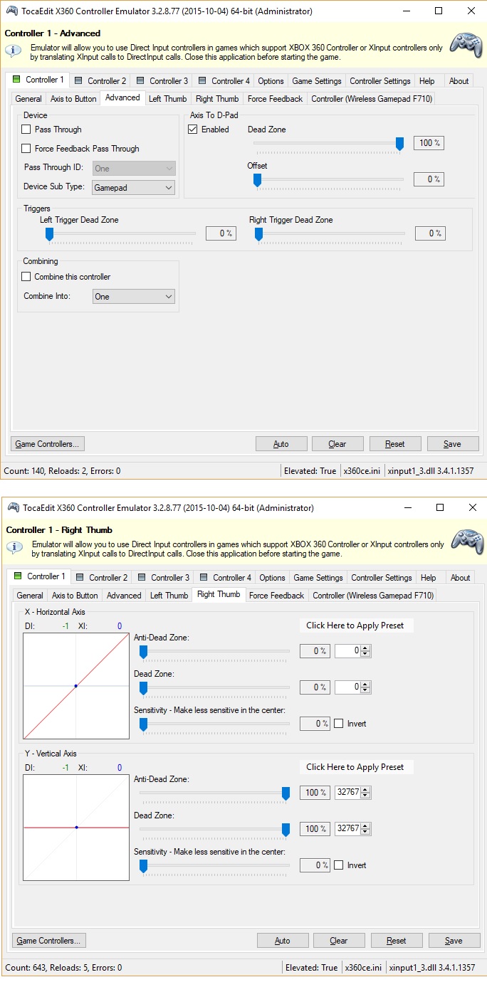

Ich hab die Deadzone mal mit x360ce probiert (alle 3 Dateien ins Steamapps-Verzeichnis extrahiert). Hab zuerst Einstellungen auf Auto gestellt, dann im Reiter Advanced "Axis To D-Pad" aktiviert und Dead Zone auf 100% gestellt. Zusätzlich im Reiter Right Tumb hab ich die Vertikale Achse Deadzone und Anti-Deadzone auf 100% gestellt. Habe die Datei dann wie hier beschrieben umbenannt auf xinput9_1_0.dll, aber es ändert sich dadurch nichts.
Hier Screenshots von den Settings:
Mache ich mit der Deadzone was falsch oder liegt das Problem woanders?
