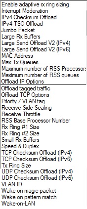

Ich will, dass sich lediglich die VMWare Maschine mit einem VLAN getaggt ist. Ich habe gelesen, dass man den "ethernet0.virtualDev" auf vmxnet3 stellen muss, damit man VLAN IDs überhaupt unter der VM vergeben kann. Dies habe ich auch getan und sowohl als Bridge, als auch als NAT versucht. Leider erhalte ich da gar keine Daten mehr.
Ja, meine Netzwerkkarte ist VLAN fähig. Ich habe auch das Intel Tool und die VLANs können so vergeben werden und dies funktioniert auch.
Mein Problem würde dies was jemand in einem anderen Forum geschrieben hat beschreiben:
"Once that was done, I discovered that you must also disable "Priority & VLAN" on the HOSTS LAN adapter that you are bridging... otherwise it drops all of the packets that contain tags targeting the VM."
Dies habe ich auch getan nur leider klappt es immer noch nicht. Hat jemand eine Idee?

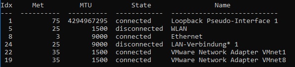

Eventuell mal versuchen die MTU zu verkleinern im Gast, könnte sein das der Host sonst die Pakete droppt weil die zu groß sind.
Oder auf dem Host mal MTU auf 9000 setzen und testen.
Danke für den Tipp. Leider hat dies nichts gebracht. Ich habe den Host auf 9000 gesetzt und den Client im 2. Durchgang auf 1458.
Unter dem Client steht unter Status immer noch Gesendet 0 | 0 Empfangen
Hier sind ein paar Bilder der Einstellungsmöglichkeiten. Vielleicht findet Ihr da noch etwas.
2 Bilder sind vom Host und 1 vom Client (Siehe Bildername)

Da scheinbar niemand eine Idee hat wie man dies lösen könnte und ich es auch nicht hinbekommen habe, werde ich mir wohl eine zweite Netzwerkkarte kaufen müssen auch wenn ich es mir anders vorgestellt hatte. Danke dennoch.
