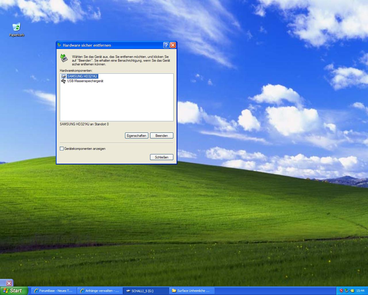

ich habe ein kleines problem ich habe heut ein paar gebrauchte pc teile bekommen für meine freundin. Habe also ganz normal windows xp pro installiert dann den nvidia nfoce treiber drauf nun zeigt der mir in der taskleiste ihre Festplatte so an als wäre es nee externe platte was mache ich flasch ? Oder was muss ich genau machen.

Das ist kein Fehler, sondern ein Feature. Die SATA2-Ports auf dem Board sind alle Hot-Plug-fähig. Das heisst, Du kannst die Platte praktisch wie einen USB-Stick behandeln, auswerfen lassen und bei betrieb entfernen.
Ausblenden kannst Du die Meldung nur, wenn Du "Auswerfen per Taskleiste" generell ausschaltest, was dann allerdings auch nicht mehr mit USB-Sticks, Kameras u.ä. funktioniert. D.h., Du brauchst eigentlich nur damit leben, sonst ist alles OK.

Also habe ich keinen fehler gemacht oder was ?
AW: Asus M2N-SLI Deluxe Sata treiber gesucht !!!
Nö, ausnahmsweise nicht ...:)
