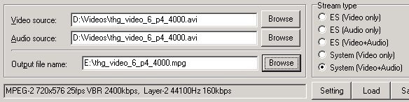

Einen DivX-Film wie im Anhang zu sehen einfügen, ein paar Parameter einstellen und los geht's...
