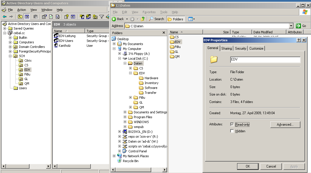

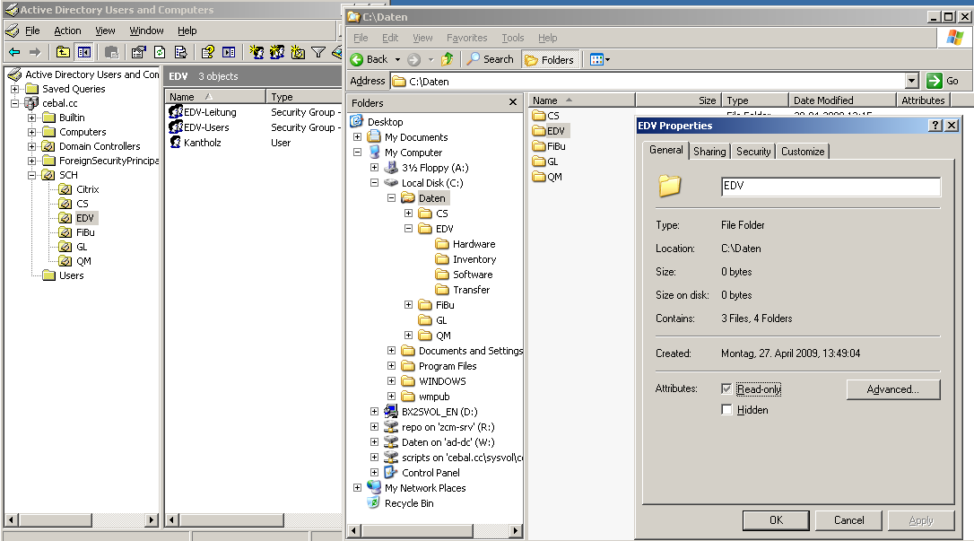

Ich hab mich soweit wie möglich an der bereits vorhandenen Ordner/Rechtestruktur angepasst, will heißen, mein AD mit seinen ganzen OUs ist nah am Organigramm der Firma aufgebaut, also gibts für jede Abteilung ihre eigene OU in der wiederum die Benutzer und standardmässig 2 Benutzergruppen drinstecken.
Auch das Filesystem ist so aufgebaut, die Abteilungsverzeichnisse haben den Namen der OU (damit mein Loginskript das Abteilungslaufwerk mappt), auf diesem Verzeichnis habe ich dann die Rechtevererbung weggenommen und nur der Benutzergruppe der Abteilung und den Administratoren Vollzugriff gegeben.

im Anhang ist meine momentane Struktur mal als Bildchen verdeutlicht
