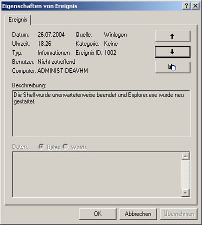

Ein Bekannter gab mir den Tipp, in die Ereignisanzeige in der Systemsteuerung zu schauen... Dort fand sich folgender Eintrag:
Ereignistyp: Informationen
Ereignisquelle: Winlogon
Ereigniskategorie: Keine
Ereigniskennung: 1002
Datum: 26.07.2004
Zeit: 18:26:06
Benutzer: Nicht zutreffend
Computer: ADMINIST-DEAVHM
Beschreibung:
Die Shell wurde unerwarteterweise beendet und Explorer.exe wurde neu gestartet.
Hoffe, das hilft weiter, bin am verzweifeln... :(
Schaue auch mal im Ereignisprotokoll bei System, ob du dort einen Fehler findest. Winlogon befindet sich meistens bei Anwendungen.
Da hab ich meinen Screenshot gemacht. War unter Ereignisanzeige bei Anwendungen. Im "Systembereich" konnte ich keinen Fehler entdecken, der auf die Explorer.exe verwies.

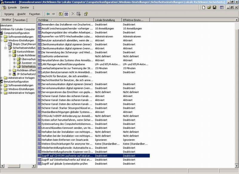

Das Problem an der ganzen Geschichte ist die Tatsache, das ich SP4 habe, die original Windows CD jedoch uralt ist und erst gar kein SP beinhaltet... :( Somit kann ich den "sfc /scannow"-Befehl nicht wirklich ausführen, da er mir immer die Meldung bringt, ich soll die Ursprungs-CD einlegen...
Wegem SFC schaue dir das mal an.
Versuche auch mal sfc /scannow über die Konsole bei Start / Ausführen / cmd.
Viele Grüße
Fiona
Edit:
Wenn du das Servicepack von der Festplatte installiert hast, stelle bei SFC sicher, das der sich bei dem selben Pfad begindet.

Habe mir den Eintrag in der Knowledge-Base angeschaut... Darin wird gesagt:
MicrosoftKnowledgeBase schrieb:
NOTE: You must restart your computer for the change to take effect.
Click Start, and click Run. In the Open box, type mmc, and then click OK.
On the Console menu, click Add/Remove Snap-in.
On the Standalone tab, click Add, and then click Group Policy in the Available Standalone Snap-ins list.
You may receive a message that the Group Policy Object applies to the local computer, click Finish, click Close, and then click OK.
In the MMC snap-in, view the following entry:
Console Root\Local Computer Policy\Computer Configuration\Windows Settings\Security Settings\Local Policies\Security Options
Double-click the Restrict CD-ROM access to locally logged-on user only policy, click Disabled under Local Policy, and then click OK.
On the Console menu, click Exit, and then restart the computer.
Diese Einstellungen, wie im Screenshot zu sehen ist, waren bei mir jedoch schon getätigt...
PS: Was ist dieses SFC genau? Wenn ich nur SFC in "Ausführen" eingebe, geht mir für eine knappe Sekunde ein DOS-Eingabefenster auf, was dann aber auch gleich wieder weg ist.
