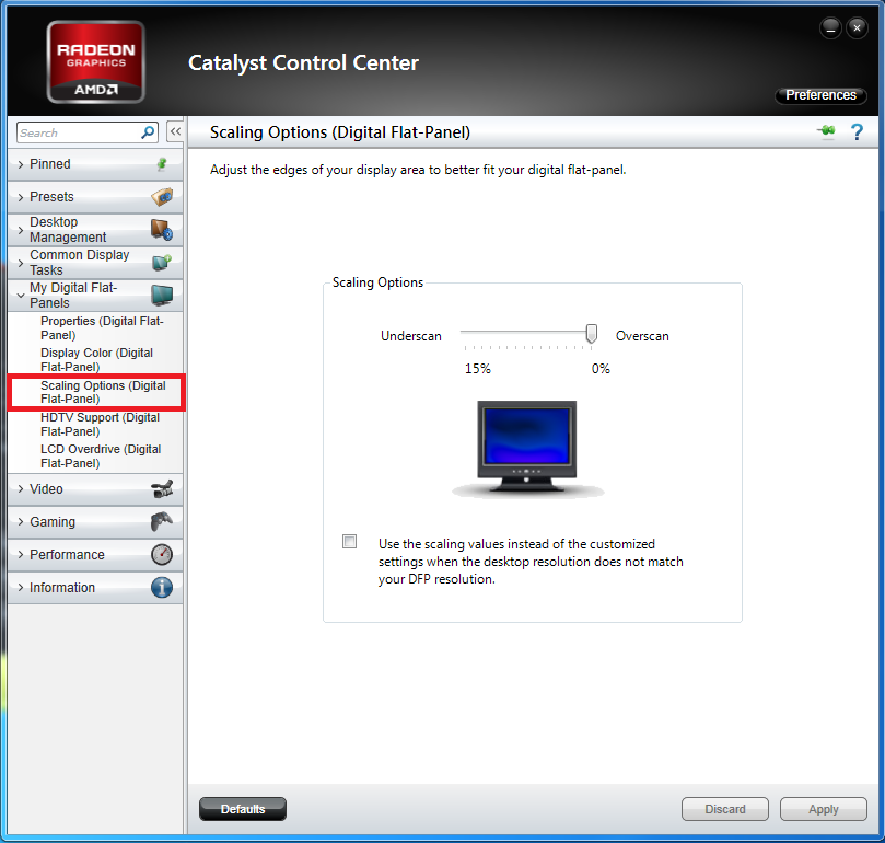

@Agent 1, Erweiterte Ansicht > Meine digitalen Flachbildschirme > Skalierungsoptionen (digitaler Flachbildschirm) ;)

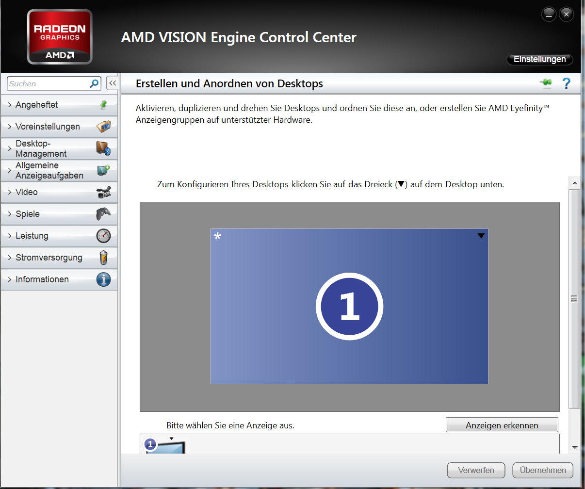

Nur leider sieht es bei mir so aus:

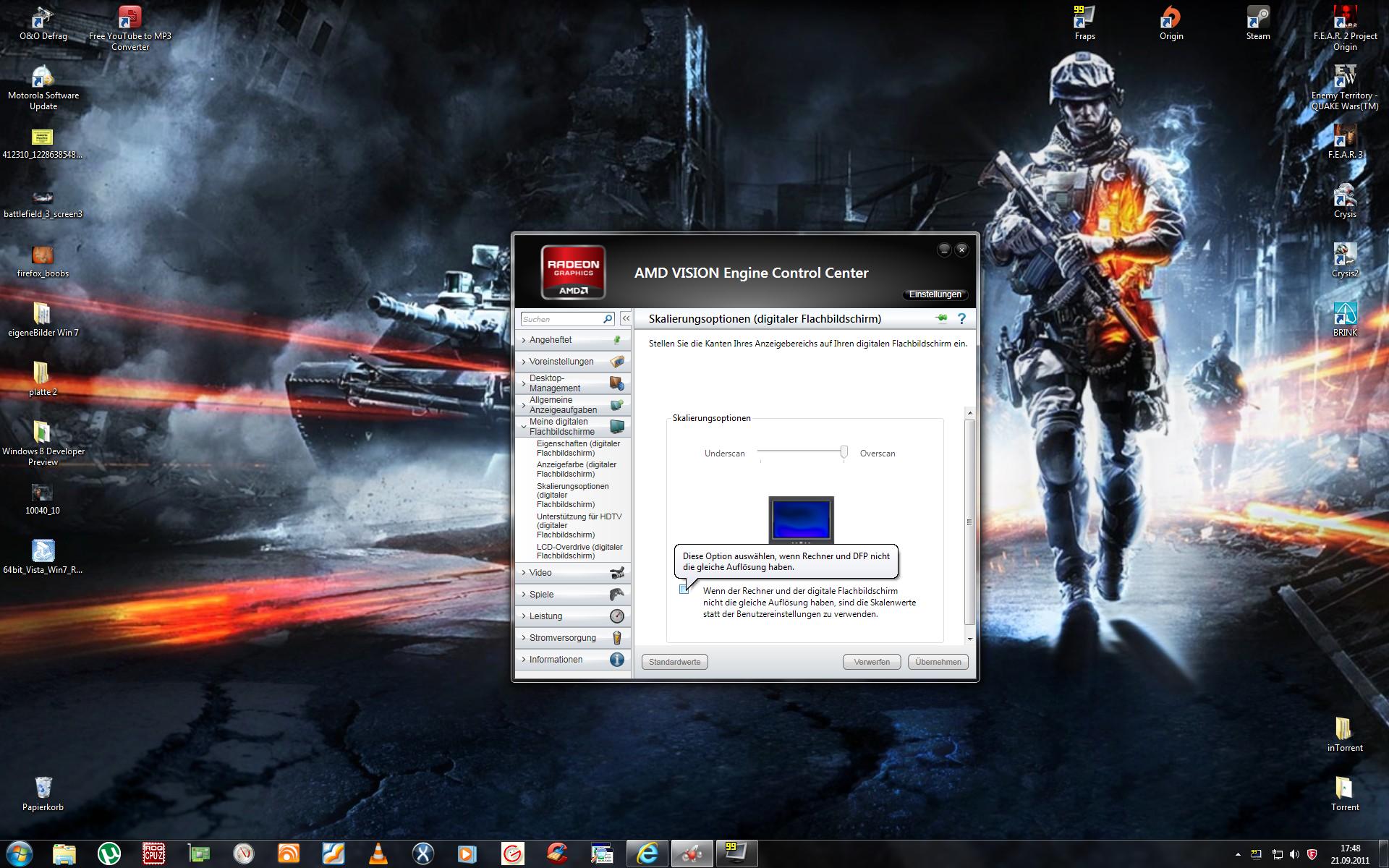

Schau dir mal das Foto an, hoffe es kann dir helfen!
Edit: Ich habe das Dingens rot markiert, also da musst du drauf klicken :D
