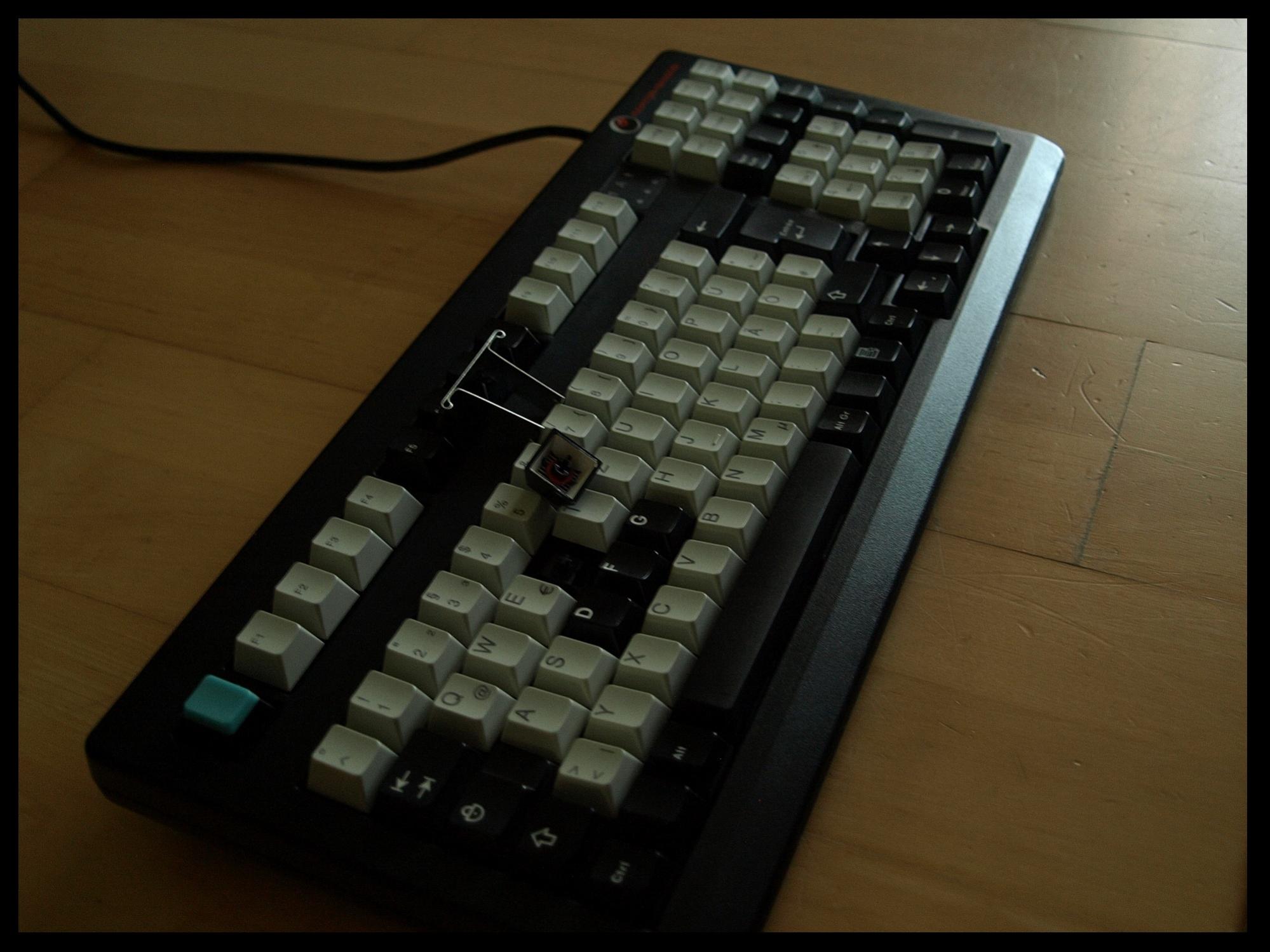

Basteln kannst du mit alten G80 Brettern wie dem G80-1800
Da sind die Schalter auch noch PCB Mounted, weshalb du nicht löten musst. Du musst nur MX-Blue Stems finden, da die Feder bei den MX-Black schon die richtige ist.
Hab selbst ein Raptor K1 wo der Numblock-Teil MX-Brown ist und der Hauptteil Ghetto Red (MX-Brown Feder mit MX-Black Stem) ist.
Hast du MX-Blues mal getestet? die gehen schon etwas schwerer wie MX-Red/Brown.
Wenn es unbedingt MX-Green sein sollen und du des Bastelns nicht abgeneigt bist, ein Vorschlag von mir:
Hol dir das Ducky Shine 3 TKL mit MX-Blues und parallel dazu eine gebrauchte G80-1800 (oben verlinkt). Bau die Federn bei der G80 aus und bei der Shine 3 TKL ein. Fertig. (Bei der Ducky musst du aber durch das Plate-Mounted die Schalter auslöten, um sie öffnen zu können).
*Und ja, das Angebot mit der G80-1800 für 6 Euro (incl. Versand) ist korrekt, habe davon selbst einige zu Hause für Bastelversuche
