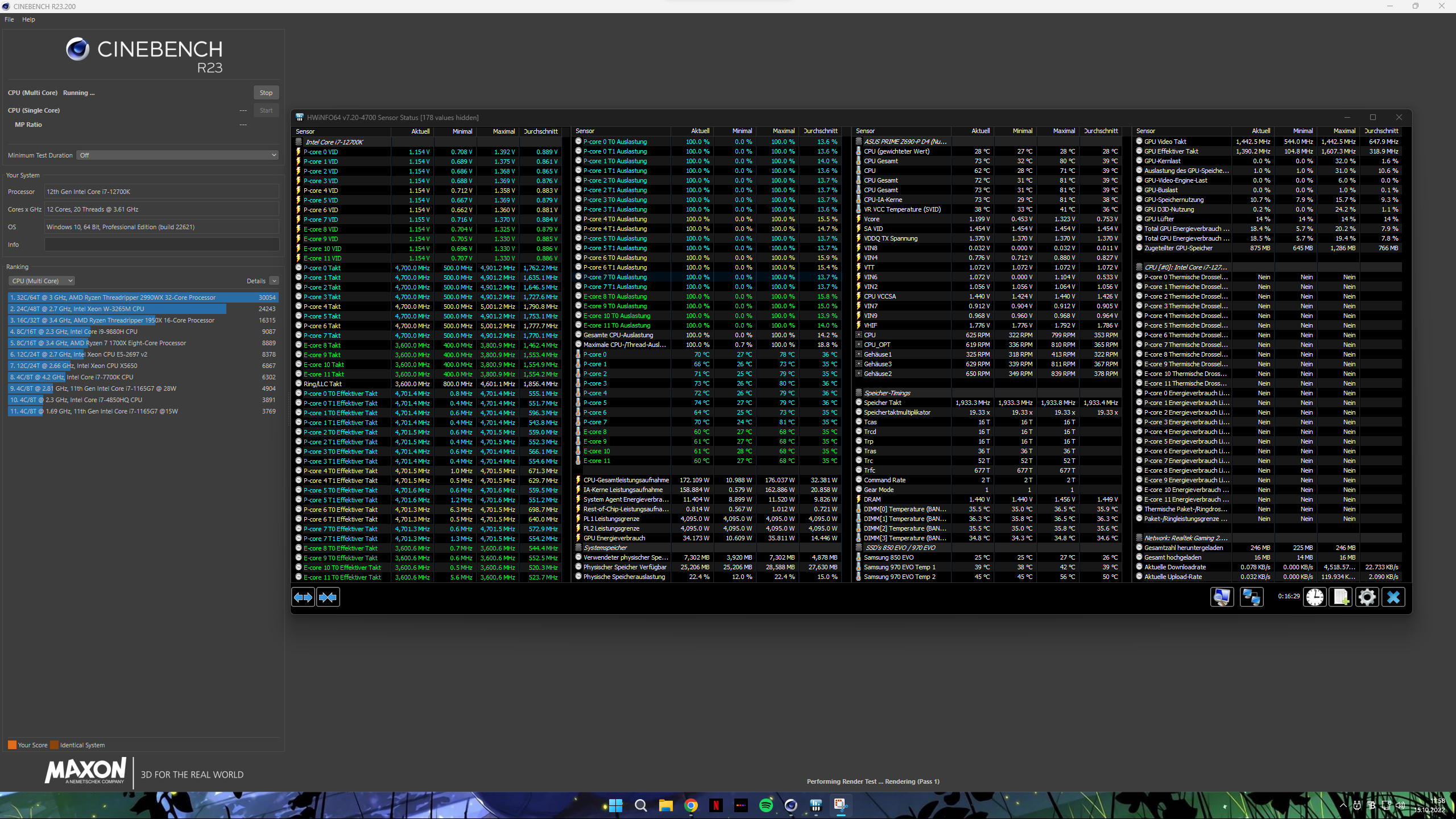

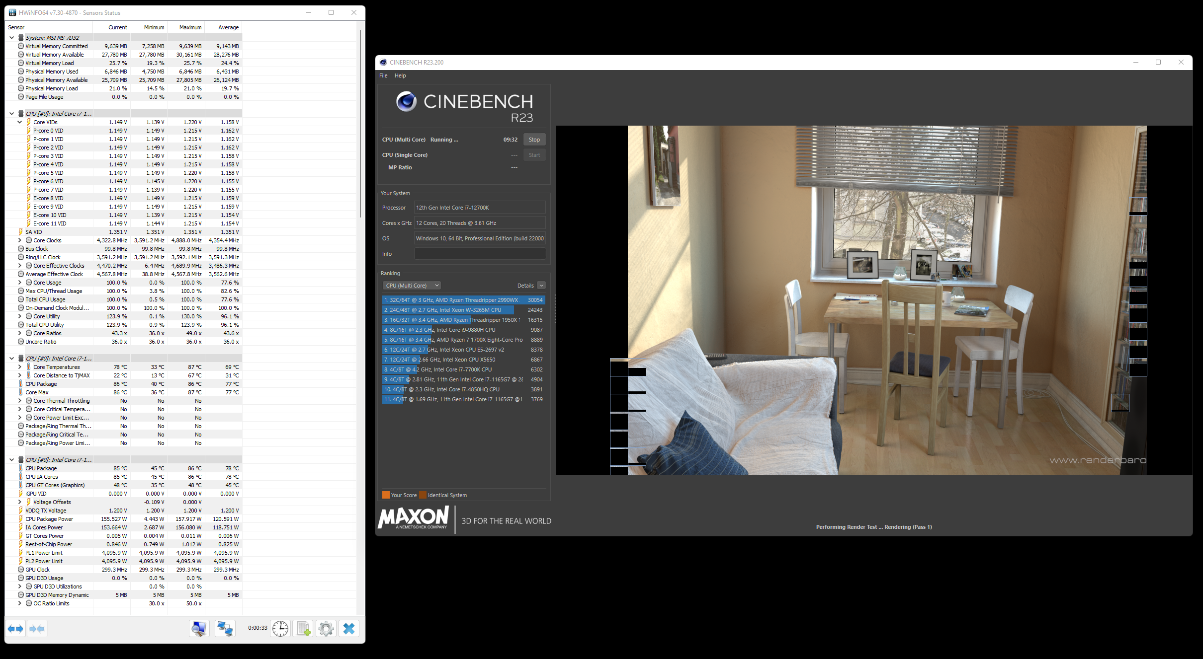

Die Sache hat sich geklärt. Die neuen Bios updates von MSI zerschießen die übernahme der Voltage Werte. D.h. undervolting kann ich machen aber sobald es ins windows geht sind wieder auto werte drin. Bin nun auf den April Bios gegangen und die Undervolting werte wieder übernommen und siehe da:

Vielen Dank für deine Rückmeldung. Krasse Nummer, auch das habe ich in bald 30 Jahren PC-Getüftel noch nicht erlebt.smacky schrieb:Die Sache hat sich geklärt. Die neuen Bios updates von MSI zerschießen die übernahme der Voltage Werte. D.h. undervolting kann ich machen aber sobald es ins windows geht sind wieder auto werte drin. Bin nun auf den April Bios gegangen und die Undervolting werte wieder übernommen und siehe da:

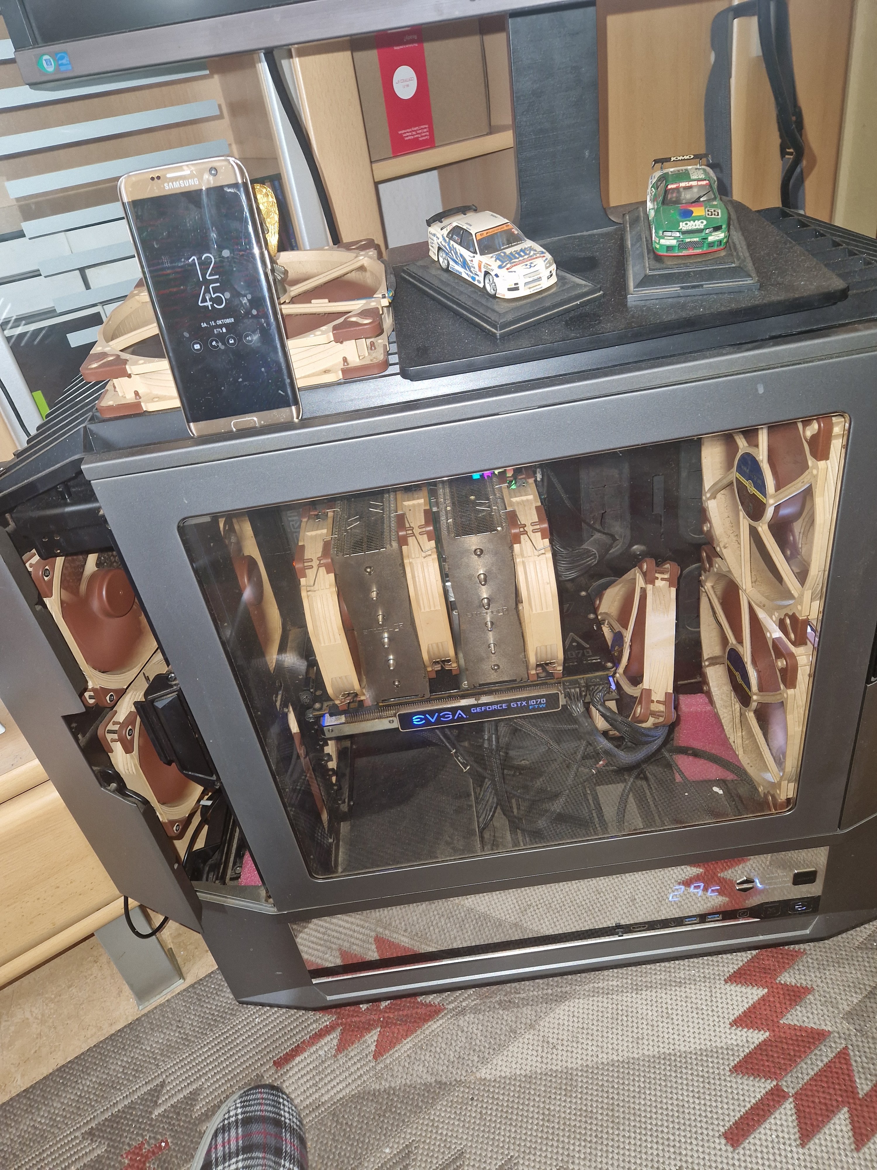

Ob man das aber gleichsetzen kann? Ich habe anderen Kühler und betreibe zusätzlich 14 Lüfter im Case und ein Optimales Gehäuse für.0ssi schrieb:7°C weniger bei 20 Watt Leistungsaufnahme mehr klingt auf jeden Fall besser.
Vorne sind noch 3 weitere 140 mm Lüfter die vor den 200 mm Lüftern hängen und hinten zwei weitere 140 mm.
Maximale Ausstattung würde ich sagen

Bei mir ist es ein EVGA DG-87 Ja etwas Fanboy mäßig mit der Grafikkarte dazuWurstfach schrieb:Ähnlich krank sieht es in meinem Define 7XL auch aus. Noctua sieht einfach geil aus.
