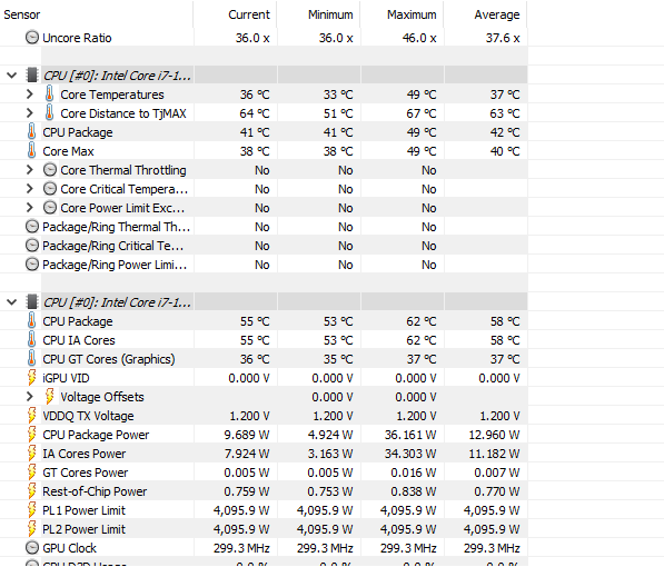

Folgende IDLE-Temps habe ich:

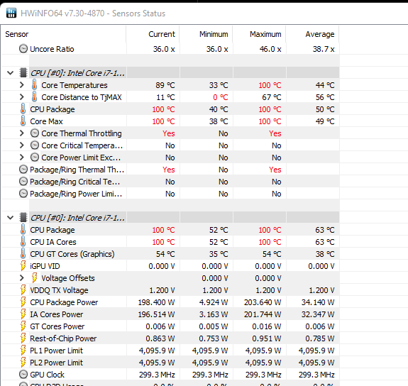

Folgende Wert direkt 1 Sekunde nach Starten des CB20:

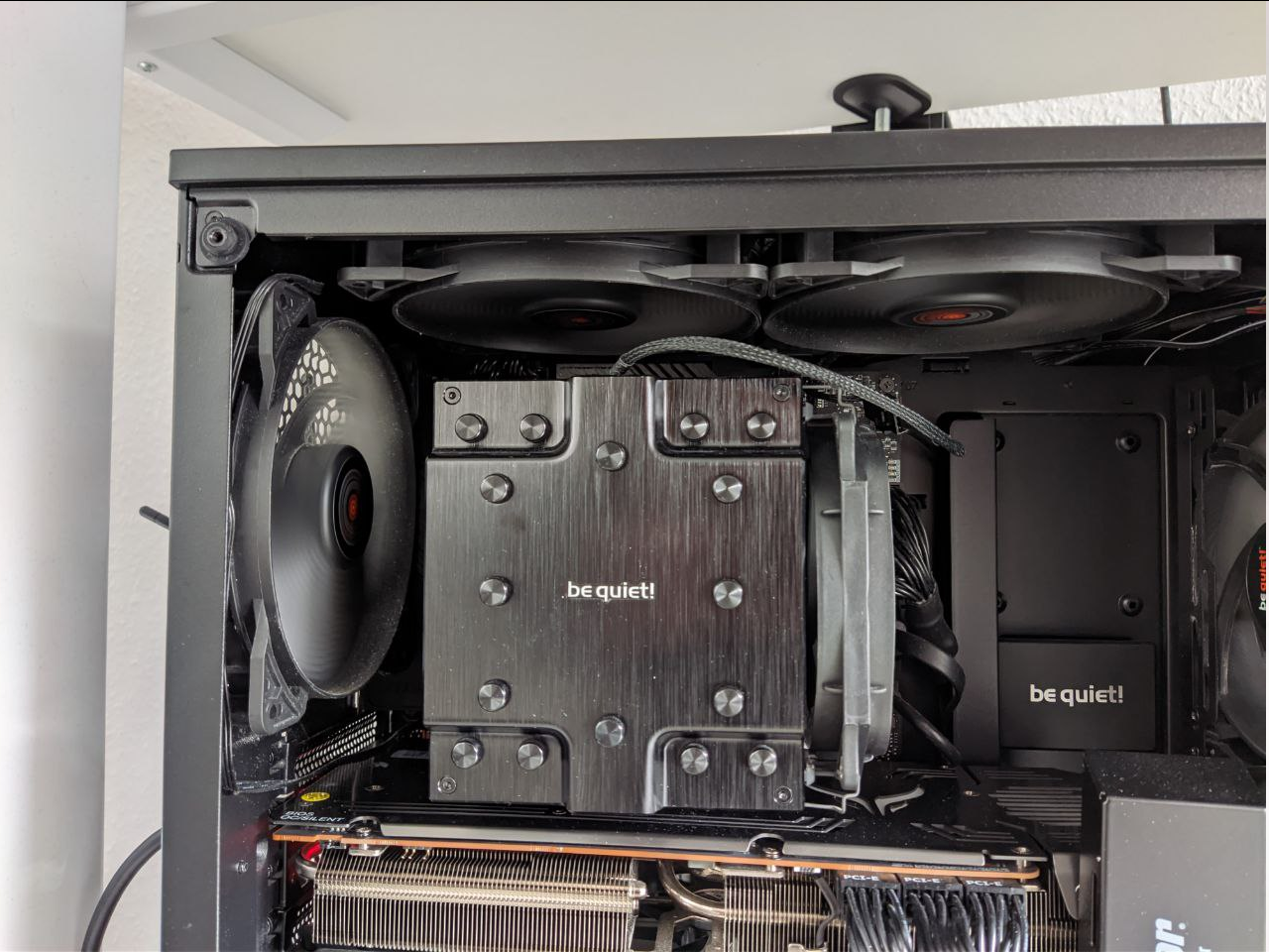

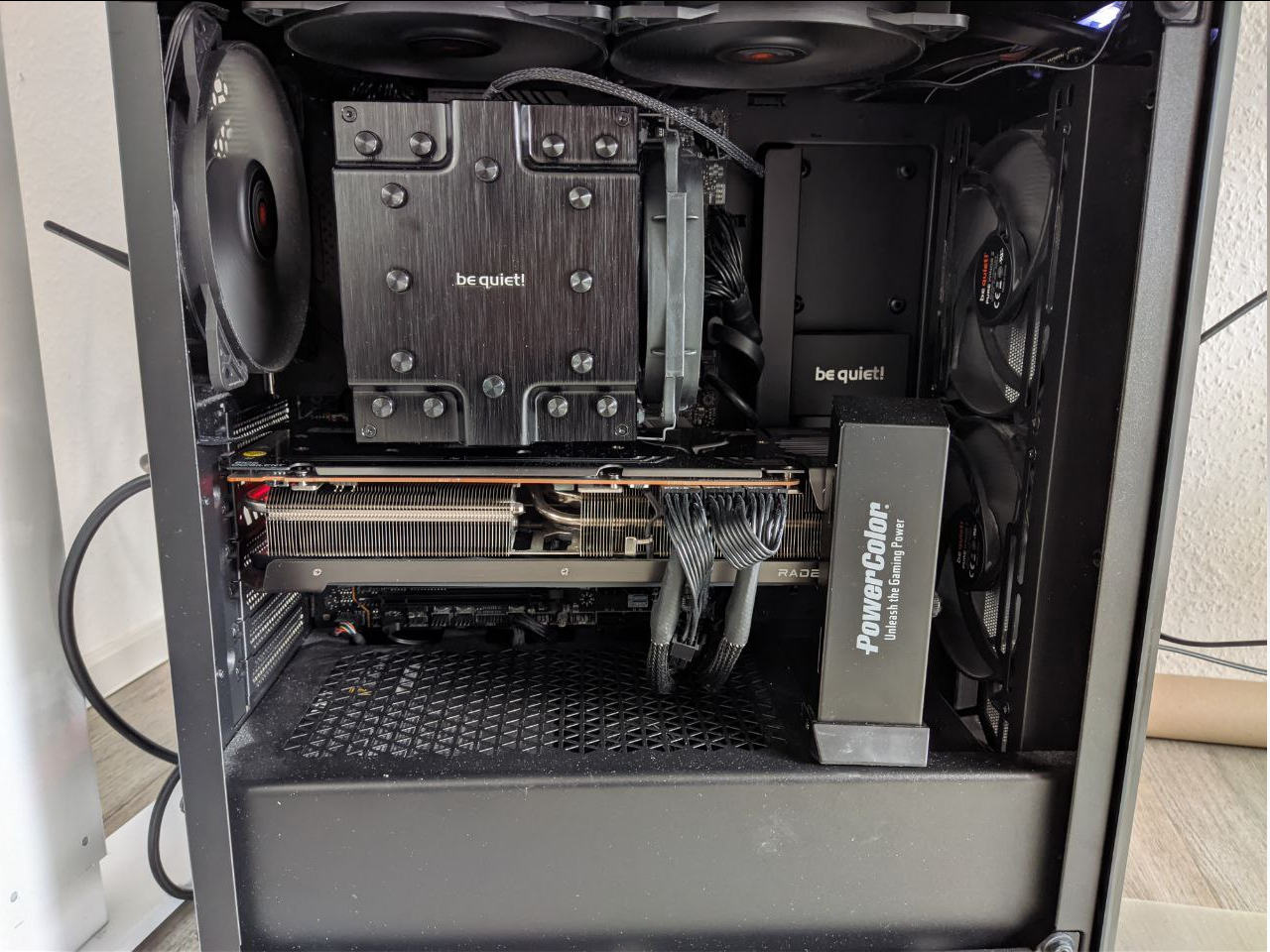

Hier nochmal die Anordnung im PC. Luft gibts da genug.

Was man auf deinen HWInfo-Screenshots leider bicht sieht, ist die Lüfdrehzahl des Dar Rock 4. Wie schaut es denn mit der Hysterese (Verhalten der Lüfterrehzahl abhängig von Temperatur und Dauer) aus, hast du da etwas verstellt?
Der 12700K ist bei Allcore-Belastung durchaus ein Hitzkopf und stellt hohe Ansprüche an die Kühlung.
Der Dark Rock 4 ist zwar nicht der "beste" Luftkühler am Markt, sollte hier aber dennoch bei Stock-Werten in der Lage sein, die CPU unter 100°C zu halten.
Wenn die Temperatur bei dir wirklich nach nur einer Sekunde Last auf besagte Maximaltemperatur hochschnellt, dann ist das eigentlich immer ein Zeichen für einen falsch montierten Kühler, da die CPU die Temperatur über den Heatspreader nicht an die Kühlerbodenplatte übertragen kann.
Denn selbst, wenn du den Towerkühler passiv betreiben würdest, würde es zumindest einige Sekunden dauern, bis sich die CPU derart aufgeheizt hätte.

Die CPU springt innerhalb von 1 Sekunde auf 100 Grad, die Lüfter sind nun wirklich komplett egal.
Das dürfte so schnell nicht mal passieren wenn gar keine verbaut wären.

Gib mal die hintere Gehäusewand runter und zieh die Schrauben beim CPU Sockel nach. Das Schaumstoffpad gibt mit der Zeit nämlich nach und der Kühler liegt dann nicht mehr plan auf.

Ich hatte ein ähnliches Problem mit meinem damaligen R9 3900X, MSI X570 Unify, RX 6800XT Red Devil und dem Dark Rock 4 Pro sowie dem NH-D15. Erst der Wechsel auf einen NH-D15S brachte dann Besserung. Der Abstand zwischen Backplate der Grafikkarte und den Kühlern war bei mir zu gering und heizte den CPU Kühler direkt mit auf. Probiere mal den unteren x16 Slot und schaue was die Temperaturen dann machen.
Edit:
Die Backplate der Red Devils wird sehr heiß und auf deinem Bild ist auch nicht wirklich viel Abstand zu sehen.

Am deinem Kühler ist noch Folie dran. Die muss weg.

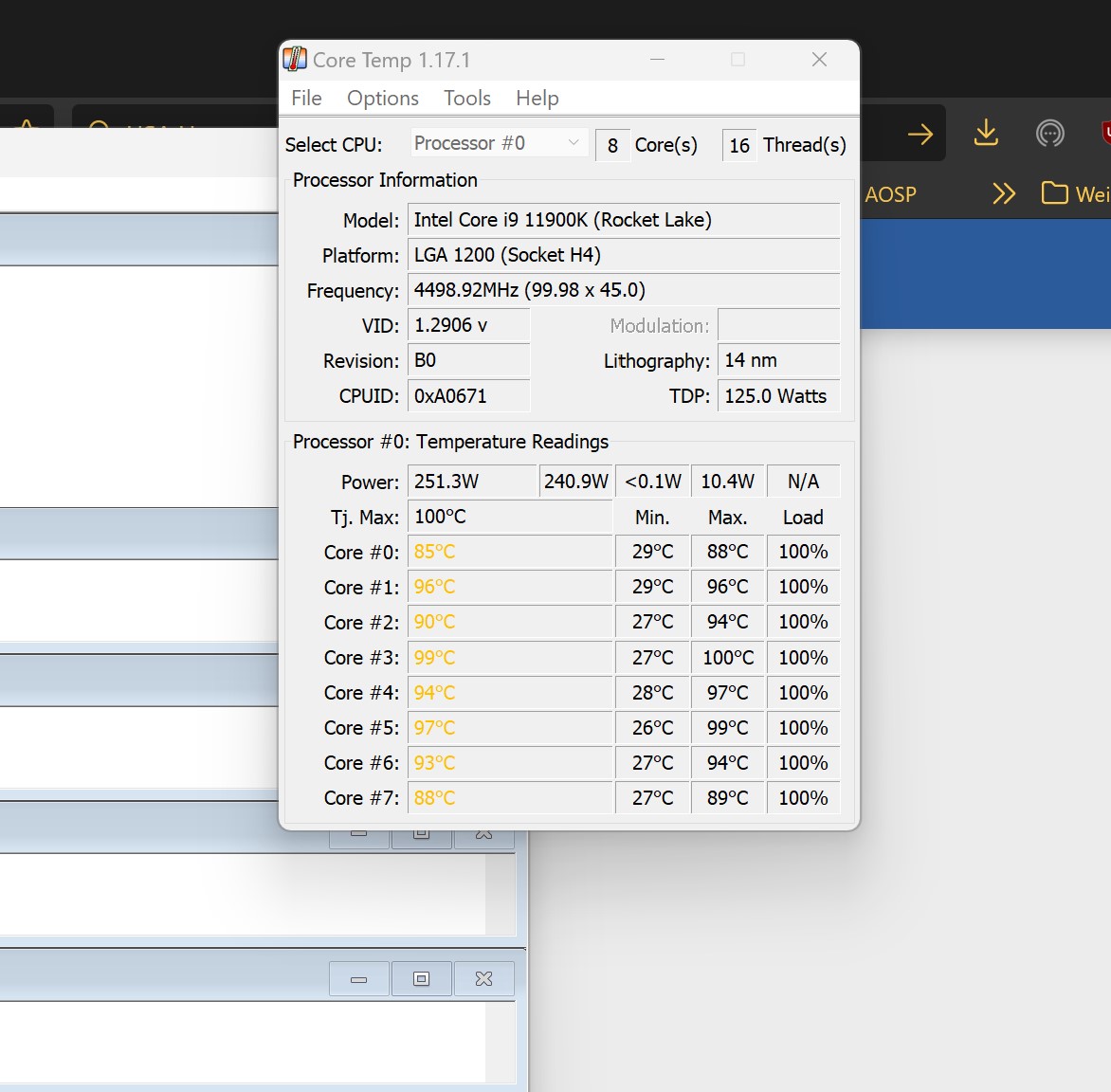

Also mein 11900K, auf dem ein NH-D15 sitzt, wird bei synthetischem Stress auch ziemlich heiß und das sehr schnell. Das soll so. Viel wichtiger ist es, was die CPU in Alltagsszenarien macht, also Surfen, in Spielen, Office, Bildbearbeitung.... was man eben so macht.
Ansonsten kann ein wenig effizienter Wärmeübergang das Problem sein. Zu viel oder zu wenig Wärmeleitpaste oder sogar Bending am CPU Sockel, generell falsche Montage. Probiere doch mal einen anderen Kühler aus, wenn es geht.
So sieht es bei mir in Prime95 aus.
