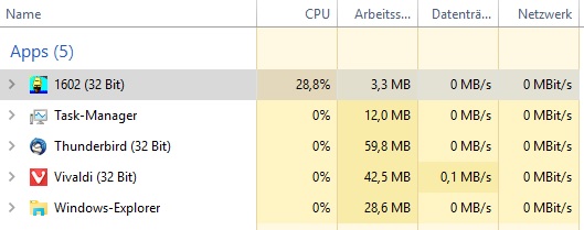

Hallo Leute,
ich habe einen neuen Laptop (nicht der teuerste) auf dem ich ab und zu auch mal das eine oder andere Spiel (nichts anspruchsvolles) starten wollte. Leider scheint bisher jedes Spiel zwar flüssig zu laufen, aber den Prozessor auf seine maximalen 3GHz (sonst läuft er laut Taskmanager bei 0,7GHz) hochzudrehen und ca. 30% (bei 4 Kernen) auszulasten. Dadurch springt der Lüfter an, was mich ziemlich nervt.
Dabei handelt es sich meiner Meinung nach um Spiele, die die CPU nicht so stark auslasten dürften. Ein Herabsetzen der Priorität des Prozesses im Taskmanager hat keine Besserung gebracht.

Also 100% Auslastung sieht man auf deinem Bild nicht. Der Lüfter regelt nach Temperatur und es muß nicht die CPU sein.

Dass ein Spiel die CPU auslastet ist mir schon klar, aber ich verstehe nicht warum ein altes Spiel wie Anno 1602 meine CPU zu 100% bzw. ca. 100% eines Kernes benötigt. Das lief damals ja auch unter langsameren CPUs. Der Laptop ist keinen Monat alt.
