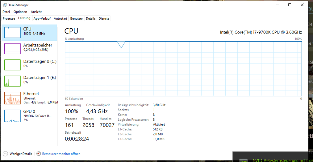

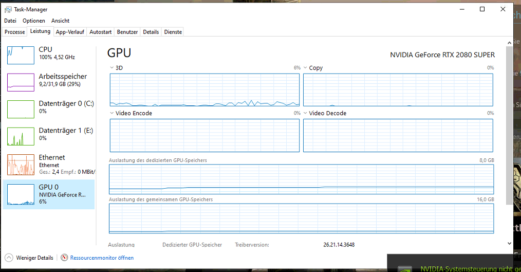

Das Thema von Fraggball scheint der Knackpunkt zu sein. Im Spielmenü werden die erwähnten Shader Installationen gemacht. Dabei ist die Auslastung 100%. Wenn diese fertig sind sinkt die Auslastung auf ca 40%. die Animationen werden flüssiger. Klicke ich nun auf "Multiplayer" - zu sehen ist eine Animation des Spielcharakters, steigt die Auslastung wieder auf 100% und die Animationen ruckeln mit ca 1Fps. Minimiere ich das Spiel sinkt die Auslastung wieder auf ca 40%..
in den Spieleinstellungen wurden alle FPS auf 60 limitiert.
Die angehägten Bilder sind ingame aufgenommen worden.
Vielen Dank schonmal für die Vielen Nachrichten:)
Nochmal zum RAM: was bedeutet das xmp Profil? das hab ich echt noch nie gehört ?
Die Temperaturen der CPU gehen bei mehreren Minuten Volllast (Prime95) auf ca 85°C.. ist das zu hoch?
@KinnKrimmson Das XMP ist quasi eine automatische RAM-Übertaktung, mit der der RAM seine 3200MHz erreicht, ohne dass man noch mehr machen muss. Das XMP muss also aktiviert werden, dann läuft der RAM mit gewünschter Geschwindigkeit.
@KinnKrimmson vergiss den taskmanager, benutze bitte GPU-Z zum auslesen der GPU Auslastung.
Der bug im Taskmanaget ist, bei manche Systeme, immer noch vorhanden. Bei mir zeigt er nämlich auch 0% last an. Dabei taktet meine graka unter GPU-Z zu 100% bzw. zeigt die richtige Auslastung an.
