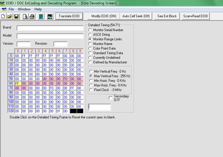

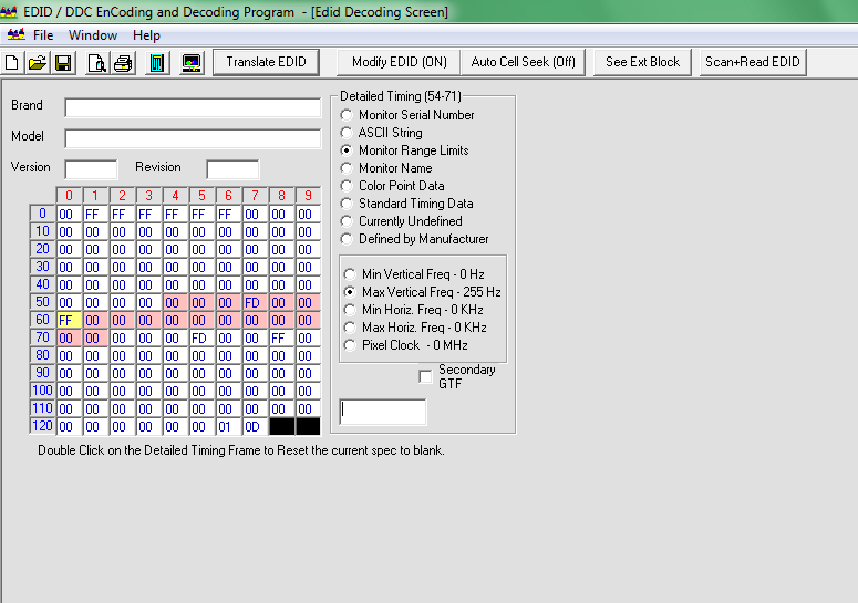

So. Jetzt kommt der heikelste Punkt. der EDID override.
In der Inf File befindet sich auch noch ein Block, der sieht so aus:
HKR,EDID_OVERRIDE,"0",0x01,0x00,0xFF,0xFF,0xFF,0xFF,0xFF,0xFF,0x00,0x26,0xCD,0x6A,0x21,0x96,0xFB,0x98,0x00,0x1F,0x0D,0x01,0x03,0x0F,0x2D,0x21,0x78,0x6F,0x8F,0x11,0xA0,0x54,0x4A,0x9A,0x26,0x12,0x4E,0x4F,0xBF,0xEF,0x80,0x31,0x59,0x45,0x59,0x61,0x59,0x81,0x99,0xA9,0x59,0xD1,0x59,0xE1,0x59,0x01,0x01,0x86,0x3D,0x00,0xC0,0x51,0x00,0x30,0x40,0x40,0xA0,0x13,0x00,0x8B,0x27,0x11,0x00,0x00,0x1E,0x00,0x00,0x00,0xFC,0x00,0x48,0x4D,0x32,0x30,0x34,0x44,0x20,0x44,0x54,0x0A,0x20,0x20,0x20,0x00,0x00,0x00,0xFD,0x00,0x32,0xFF,0x1E,0x8C,0x27,0x02,0x00,0x32,0x64,0xF0,0x0A,0x80,0x3C,0x90,0x97,0x00,0x10,0x83,0x00,0x4C,0x60,0xA8,0xE0,0x13,0x00,0x8B,0x27,0x11,0x00,0x00,0x1E,0x00,0x38
Das ist euer EDID Block des Monitors. Der ist leider nicht bei jedem gleich, also muss jeder seine eigenen Settings finden. Ich weiss nicht was für Eine EDID-Version euer Monitor verwendent, jedoch könnt ihr das mit Monitor-Info herausfinden.
Jede dieser Zahlen steht für eine Information. Im Standard-Format ist an stelle 60 die maximale vertikale Frequenz eingetragen. Ich habe diese jetzt auf 255 gestellt. Was euer Monitor mitmacht, weiss ich nicht. für 255 muss man an stelle 60 "FF" eintragen.
Was ihr eintragen müsst, und ändern wollt, könnt ihr mit dem viewsonic EDID Encoding und Decoding programm rausfinden.
http://www.viewsonic.com/products/archive/edid.htm
Vom verwenden dieses Programms zum erstellen einer eigenen EDID ist abzuraten, da es anscheinend sehr alt ist, und einige Bugs hat.
Es ist nur gut, um herauszufinden, an welcher stelle man an seiner bisherigen EDID etwas ändern kann.
So. Wenn ihr wisst welche Teile ihr davon ändern müsst, dann ändert diese bits.

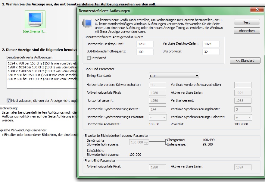

12) ins nvidia menü gehen und die gewünschten auflösungen und frequenzen im custom-menü eintragen

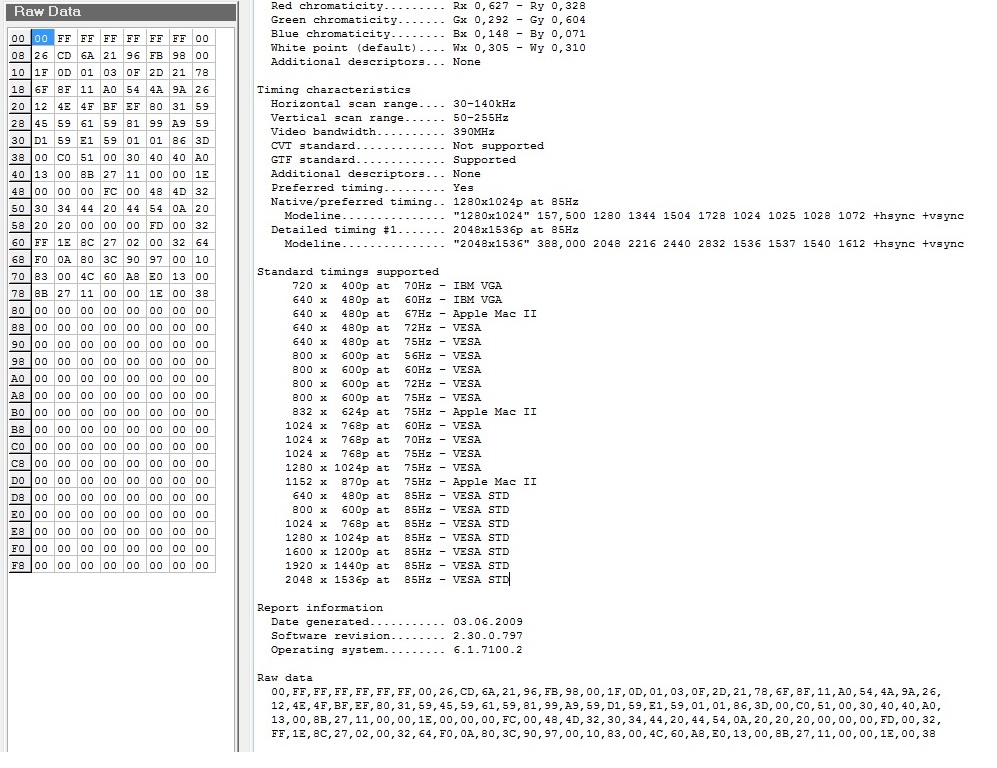

Hier habe ich euch jetzt noch ein Paar Daten von meinem Monitor, die ich angelegt habe. So Sah das aus, nach dem override. Rot markiert sind meine Änderungen.
Monitor
Model name............... HM204D DT
Windows description...... Iiyama HM204D DT (EDID Override)
Manufacturer............. Iiyama
Plug and Play ID......... IVM216A
Serial number............ 10025878
Manufacture date......... 2003, ISO week 31
Filter driver............ monitor
EDID revision............ 1.3
Input signal type........ Analog 0.700,0.300 (1.0V p-p)
Sync input support....... Separate, Composite, Sync-on-green (w. pulse)
Display type............. RGB color
Screen size.............. 450 x 330 mm (22,0 in)
Power management......... Suspend, Active off/sleep
Extension blocs.......... None
DDC/CI................... n/a
Color characteristics
Default color space...... sRGB
Display gamma............ 2,20
Red chromaticity......... Rx 0,627 - Ry 0,328
Green chromaticity....... Gx 0,292 - Gy 0,604
Blue chromaticity........ Bx 0,148 - By 0,071
White point (default).... Wx 0,305 - Wy 0,310
Additional descriptors... None
Timing characteristics
Horizontal scan range.... 30-140kHz
Vertical scan range...... 50-255Hz
Video bandwidth.......... 390MHz
CVT standard............. Not supported
GTF standard............. Supported
Preferred timing......... Yes
Native/preferred timing.. 1280x1024p at 85Hz
Modeline............... "1280x1024" 157,500 1280 1344 1504 1728 1024 1025 1028 1072 +hsync +vsync
Detailed timing #1....... 2048x1536p at 85Hz
Modeline............... "2048x1536" 388,000 2048 2216 2440 2832 1536 1537 1540 1612 +hsync +vsync
Standard timings supported
720 x 400p at 70Hz - IBM VGA
640 x 480p at 60Hz - IBM VGA
640 x 480p at 67Hz - Apple Mac II
640 x 480p at 72Hz - VESA
640 x 480p at 75Hz - VESA
800 x 600p at 56Hz - VESA
800 x 600p at 60Hz - VESA
800 x 600p at 72Hz - VESA
800 x 600p at 75Hz - VESA
832 x 624p at 75Hz - Apple Mac II
1024 x 768p at 60Hz - VESA
1024 x 768p at 70Hz - VESA
1024 x 768p at 75Hz - VESA
1280 x 1024p at 75Hz - VESA
1152 x 870p at 75Hz - Apple Mac II
640 x 480p at 85Hz - VESA STD
800 x 600p at 85Hz - VESA STD
1024 x 768p at 85Hz - VESA STD
1280 x 1024p at 85Hz - VESA STD
1600 x 1200p at 85Hz - VESA STD
1920 x 1440p at 85Hz - VESA STD
2048 x 1536p at 85Hz - VESA STD
Report information
Date generated........... 03.06.2009
Software revision........ 2.30.0.797
Operating system......... 6.1.7100.2
Raw data
00,FF,FF,FF,FF,FF,FF,00,26,CD,6A,21,96,FB,98,00,1F,0D,01,03,0F,2D,21,78,6F,8F,11,A0,54,4A,9A,26,
12,4E,4F,BF,EF,80,31,59,45,59,61,59,81,99,A9,59,D1,59,E1,59,01,01,86,3D,00,C0,51,00,30,40,40,A0,
13,00,8B,27,11,00,00,1E,00,00,00,FC,00,48,4D,32,30,34,44,20,44,54,0A,20,20,20,00,00,00,FD,00,32,
FF,1E,8C,27,02,00,32,64,F0,0A,80,3C,90,97,00,10,83,00,4C,60,A8,E0,13,00,8B,27,11,00,00,1E,00,38

6) monitor info wieder öffnen. wird jetzt meckern, dass die checksumme eures EDIDs nicht korrekt ist, und diese fixen.
An diesem Punkt könnt ihr auch nochmal eure Einstellungen überprüfen!
stehen die eingetragenen frequenzen wo sie sollen?
7) neue .inf file mit korrekter EDID-Checksumme schreiben,
8) monitor info schliessen.
9) in der inf file hier nochmals die auflösungen eintragen, (wenn nötig)
10) diese inf über die bisherige drüberinstallieren.
TADA!
11) eventuell computer neustarten
und 13) Freuen!
Monitor
Report information
Raw data
Hier meine Finale INF FILE mit markierten Änderungen, (gefixte checksumme).

McBane schrieb:für nVidia karten
1. Benutzerdefinierte Auflösung erstellen und da 100 herz eintragen
2. erw. optionen und bei Timing standard GFT oder DMT wählen
unten bei Tatsächliche Bildwiederholfrequenz muss 100.000 stehen
sollte da 85.000 stehen einfach alle Timing standards durchtesten
dann nurnoch auf testen klicken
das hat bei mir zumindest relativ gut geklappt, danke!

EASY, es geht auch ohne hardware arbeit,
einfach nvidia systemsteuerung öffnen, erweiterte optionen anzeigen. Bei "anzeige" auflösung ändern, und dort auflösung hinzufügen, jetzt schrittweise euch hocharbeiten. "benutzerspezifische auflösung erstellen..."
und dort kann man auflösung und hz zahl eingeben, bsp. ich habe bei meinem crt monitor(ich weis das ich damit bis 100hz bei 1680x1050 fahren könnte, aber die standart windows auflösungen keine anbietet)
horizentale pixel 1680, vertikale zeilen 1050, farbtiefe 32bit, scantyp lasssen wie es ist(bei mir standart: progressiv)
"timing" aufklappen und dort unter "standart" steht automatisch unddas kann man aufklappen, GTF oder DMT auswählen (ausprobieren) und dann TEST
bei mir hats geklappt (neuste nvidia treiber und windows 7 ultimate 64bit voll up to date)
hoffe es hilft
hoffe es hilft
