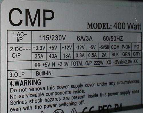

Zu schwaches NT?
Hallo erstmal!
ich habe mir vor kurzem eine zweite 200gb sata-platte zugelegt.
damit meine drei festplatten [1x ide 40gb(os) 2x 200gb sata(daten)]
nich zu heiß werden habe ich mit einem 120mm Lüfter (Noiseblocker)
vorgesorgt. nun seitdem ich beides an mein 400W Netzteil(Hersteller
im moment unbekannt, nicht @home) angeschlossen habe zeigt mein
pc kein bild mehr.
nun habe ich das gefühl, dass mein netzteil zu wenig leistung hat und ein neues fällig ist.
config:
MB: ASUS A7N8X-E Deluxe
GK: XFX 7800GS Extreme Edition 256MB
RAM: 2x 512MB TakeMS PC400
CPU: AMD Athlon XP 2400+ @2,2GHz
Laufwerke: 1x DVD-Brenner, 1x IDE 40GB, 2x SATA 200GB
(keine sorge wird bald aufgerüstet
kann mir jemand weiterhelfen?
mfg MindControll3r
edit:
habe den stromverbrauchsrechner schon benutzt kommen ca. 300w raus.
doch ohne 2. platte funzt alles wie geschmiert. ?????????
Hallo erstmal!
pc kein bild mehr.
config:
mfg MindControll3r
edit:

AW: Zu schwaches NT?
lol.. was hat das mitm thema zu tun???
Am besten dus chaust erstmal nach, welcher hersteller das ist, bzw wieviel Ampere das NT auf den Verschiedenen leitungen liefert.. Dann kann man auch sagen ,ob das NT noch ausreicht.
Springt er denn noch an und zeigt dann einfach kein bild mehr?
Das problem sollte eigentlich nicht mit dem netzteil zusammenhängen..
erstmal danke für die schnellen antworten
also im anhang hersteller und daten
er geht an aber der bildschirm bleibt im standby betrieb.
also festplatte war/ist richtig angeschlossen und voll funktionsfähig.
habe nochmal etwas anderes probiert: den brenner abgezogen,
festplatte dran und lüfter auch dran: läuft problemlos...
die aber nich zum thema gehört.. (dafür gibbets PM
also das NT sollte noch reichen 18A sind ausreichend denke ich..
hat vllt irgendwas mit der konfiguration deiner IDE geräte zu tun?
bei mir wars zb mal so, dass irgendwie der brennes als master platte erkannt wurde, und so das betriebssystem nicht mehr gefunden wurde..
ja schau noch mal wegen der jumperung.
die eine platte muss master sein, die andre slave.
bzw das andre gerät das mit am kabel hängt muss slave sein.
