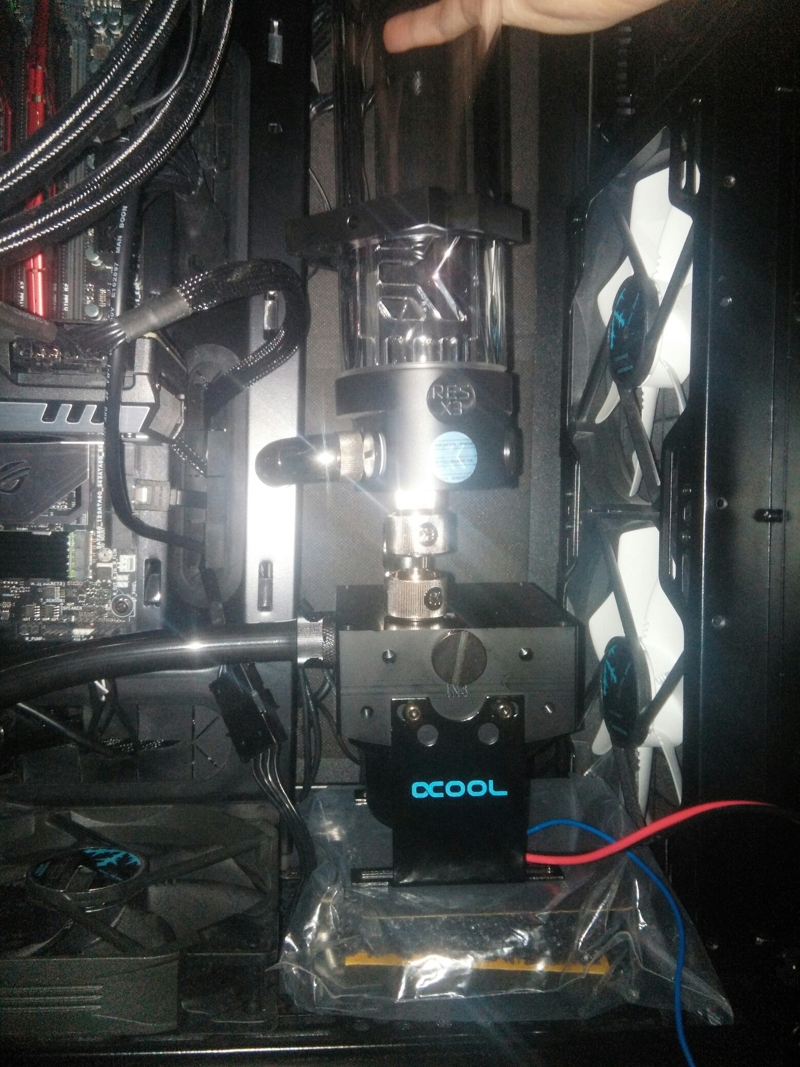

bräuchte Hilfe bei der Realisierung meiner ersten Wakü. Soweit ist alles vorhanden und die rudimentären Dinge habe ich mir schon selbst belesen. Leider fehlen mir Antworten zu sagen wir mal den "logischen" Fragen bzw. Erfahrungswerte um selbige schnell abzuhaken. Deshalb wende ich mich an euch. Folgende Hardware ist verbaut:

Was ich mich frage beim möglichen Zusammenbau um es beim ersten mal möglichst "schlau" umzusetzen:
1) Mangels Platz wäre die Schlauchlänge vom AGB Fitting zum Pumpenfitting IMG_20170626_1558005_rewind.jpg ungefähr 2 cm. Sollte man solche kurzen Wege vermeiden, gibt es Risiken? Wie siehts dort mit der Übertragung von Vibrationen von der auf dem shoggy plazierten Pumpe aus?
2) In meiner Planung wäre es aktuell so, das die Pumpe bzw. die Eisdecke direkt mit Hilfe eines 90*grad Winkels die erste Station zum Durchflusssensor ansteuert. Wieviel Einfluss hat dies dort? Der größte "Druck" wird wohl direkt am Pumpenausgang sein, verliere ich durch so einen frühen Winkel extrem viel Durchfluss? Oder kann ich dort ausweichen indem ich tendenziell alle Aus- und Eingänge bei der Eisdecke nutzen könnte, egal wofür die ursprüngliche Beschriftung von IN und OUT bei dem Pumpendeckel vorgesehen ist, hauptsache an einem Eingang kommt das Wasser rein und an einem Ausgang wieder raus?
3) Thema Aquaero: 3_1Was sollte ich direkt ans Aquaero anschliessen? Geplant sind per y-Adapter die 4 Lüfter vom Mora und 2 Gehäuselüfter, der Durchflusssensor sowie 2 Temperatursensoren plaziert vor dem Mora Ein- und Ausgang. Sollte ich zur besseren Kontrolle oder Einstellung den Kryos auch über den Aquaero USB Eingang laufen lassen oder ist die Bedienbarkeit in der Aquasuite die selbe?
3_2 Ebenfalls die Frage nach dem möglichen Anschluss der VP655 (kein PWM Version), einfach über mein Asus Crosshair Board/Netzteil laufen lassen oder zur besseren Steuerung per Adapterkabel komplett auf das Aquaero anschliessen?
Schonmal danke für die möglichen Antworten. Einige werden mit Sicherheit den Kopf schütteln allerdings habe ich selbst wirklich keine Erfahrungswerte bzw auch keinen im Freundeskreis der mich beim ersten Aufbau etc. unterstützen könnte um mir seine Tipps und Tricks zu verraten. Selbstverständlich werde ich nach erfolgreichem Aufbau Bilder posten.
zu 1....wird eventuell blöd zu montieren, aber ich sehe da kein Problem....auch entkoppeln sollte es genug.
zu 2. Wo die Winkel sind ist egal....und so Winkel sind auch in größeren Mengen kein Problem. Normalerweise sind die CPU/GPU Kühler so große "Engstellen", das Winkel/Schlauchdurchmesser/Schlauchlänge vernachlässigbar sind.
An die Pumpenausgänge musst du dich halten! Ich habe die Pumpe nicht selbst, aber ich meine mich zu erinnern, dass wir hier schonmal jemanden hatten, der das vertauscht hatte und dann floss kein Wasser....aber das sollte jemand bestätigen, der die Pumpe hat.
Aquaero habe ich leider auch nicht.....
Und Glückwunsch zum neuen System. :)
Zur Schlauchlänge zwischen AGB und Pumpe: evt. eine "Schlaufe" einbauen, damit weniger Schwingungen übertragen werden könn(t)en und du etwas mehr Spiel bei der Montage hast.
Beim Schlauch biegen war damals im Kochtopf mit warmem Wasser erwärmen und dann in Form erkalten lassen sehr hilfreich.
