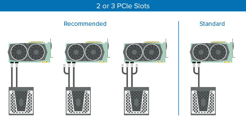

Das ist nicht gut bei der Karte,
hier sollte man am besten sogar 2 Kabel nehmen für die
Stomversorgung der Karte zum Netzteil.
Mach das mal wenn möglich.

Ich meinte mit zwei Kabel, falls du mich falsch verstanden hast:
