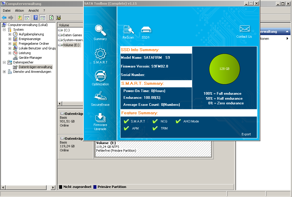

Dank einiger Russichen Seiten, mit Nützlichen DOS Tools. is es mir Gelung eine Firmware aufzuspielen auf die SSD. und was soll ich sagen, Sie läuft! Formatierung Klappt. Neustart die Partition bleibt da. SSD Trennen und neu Verbinden die Partition bleibt jetzt Probiere ich ersmtal was zu Kopieren obs drauf bleibt :)
