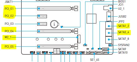

EDIT:
Hab mal markiert was alles belegt ist.
PCI_E1 Grafikkarte
PCI_E2 wird verdeckt durch die Graka
PCI_E4 PCIE Adapter mit M.2 SSD
M2_1 die EVO PRO
PCI_E5 Sound Blaster Soundkarte

Wenn die 970 Evo im Gerätemanager angezeigt wird, wird sie offensichtlich auch vom Mainboard erkannt, also war das in Posting 1 eine Falschinformation und die ganzen Tipps bisher vergebliche Mühe. :/
