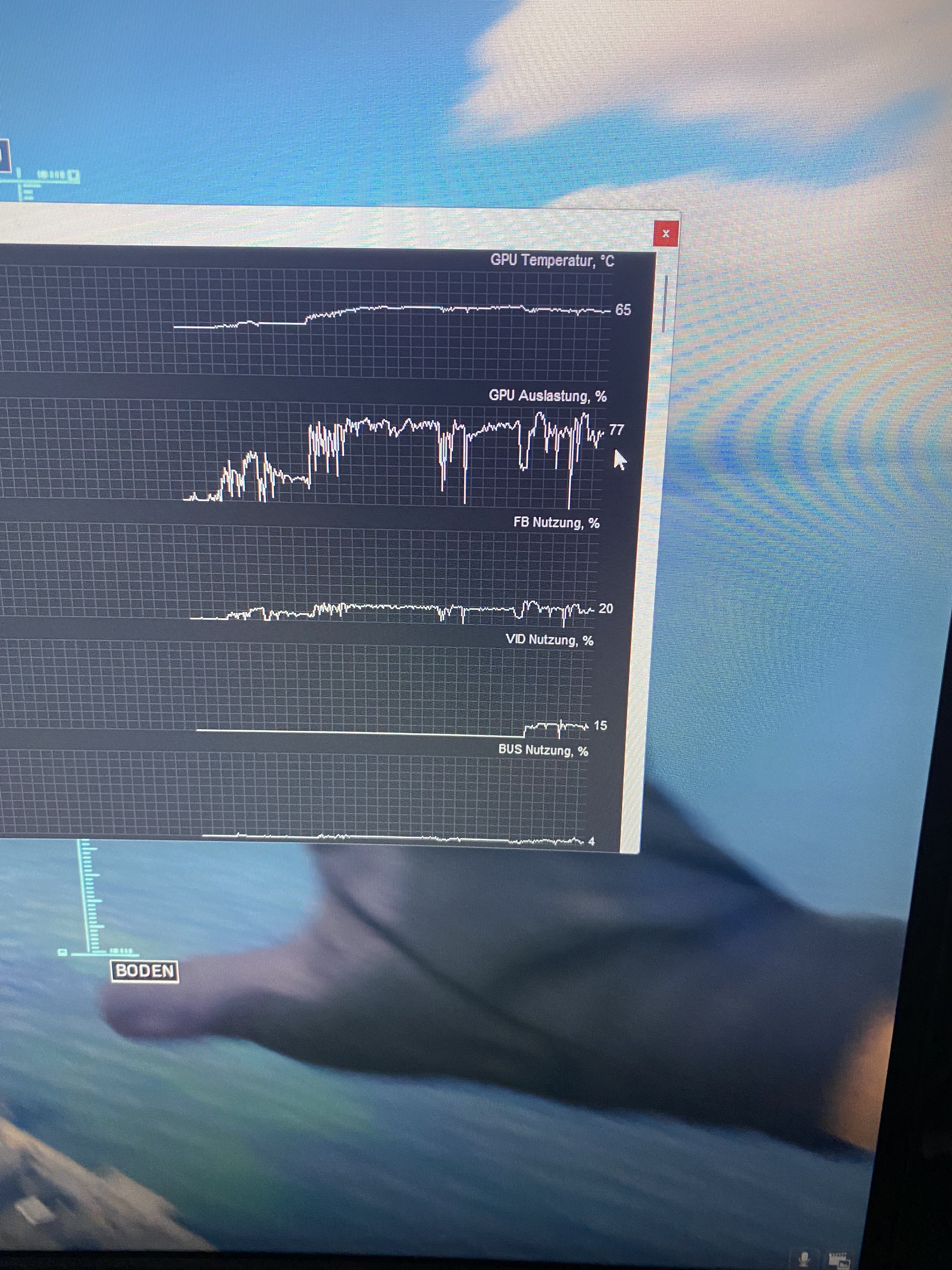

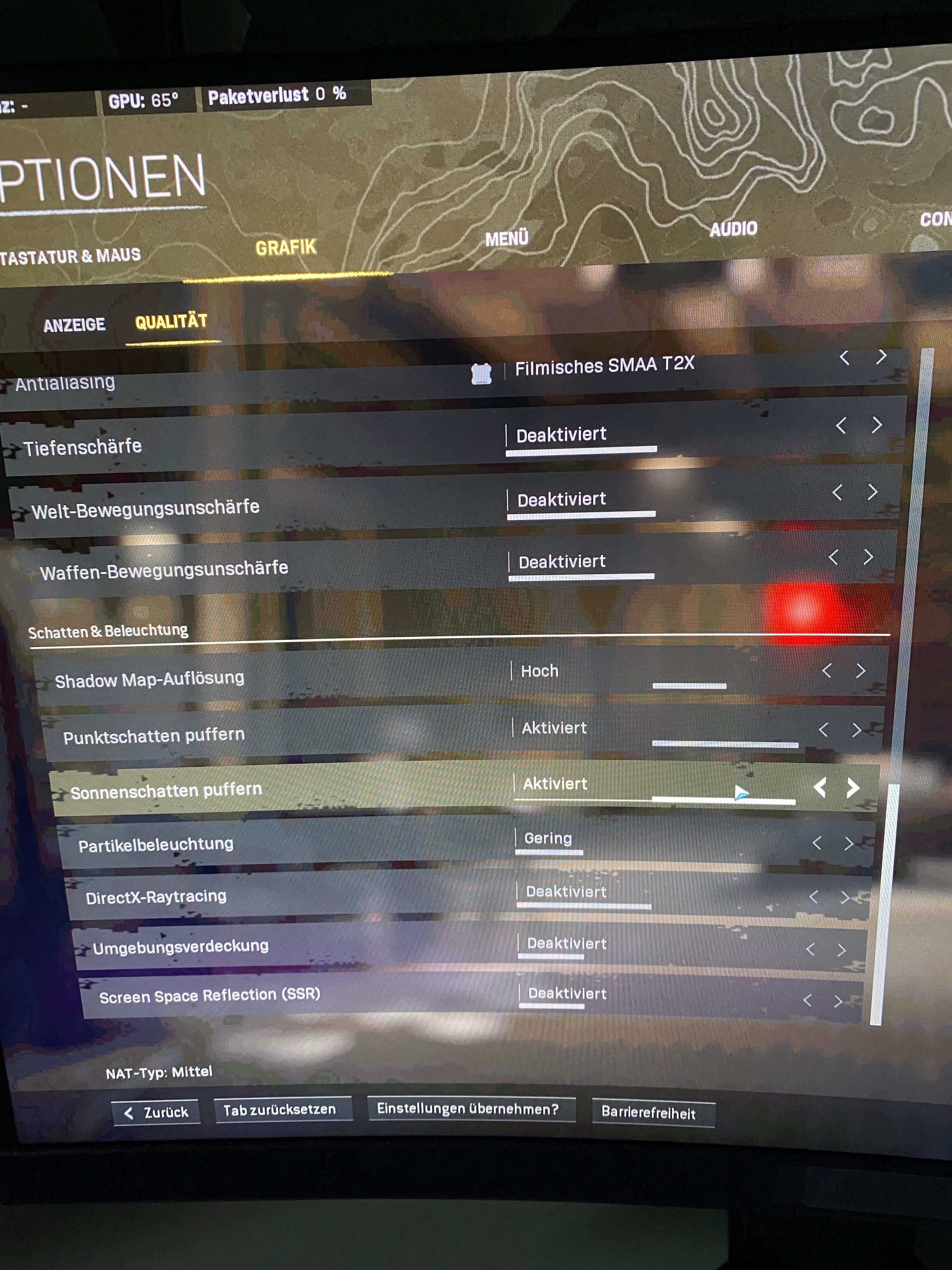

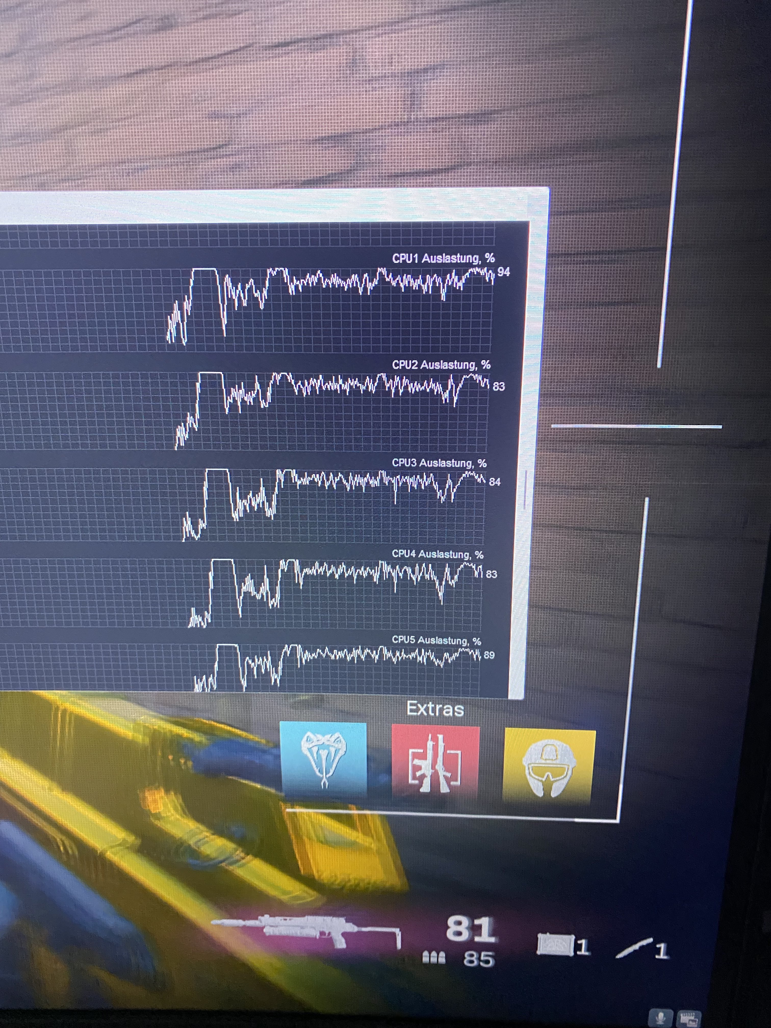

Ich hatte bevor ich die Karte eingebaut habe erstmal ein BIOS update gemacht, da ich es schon alleine für die CPU gebraucht hatte. Dan Chipsatz und Grafikkartentreiber alles neu Installiert.
Die Temperaturen liegen wärendem Spielen, bei CPU und GPU meist um die 60-65 Grad.

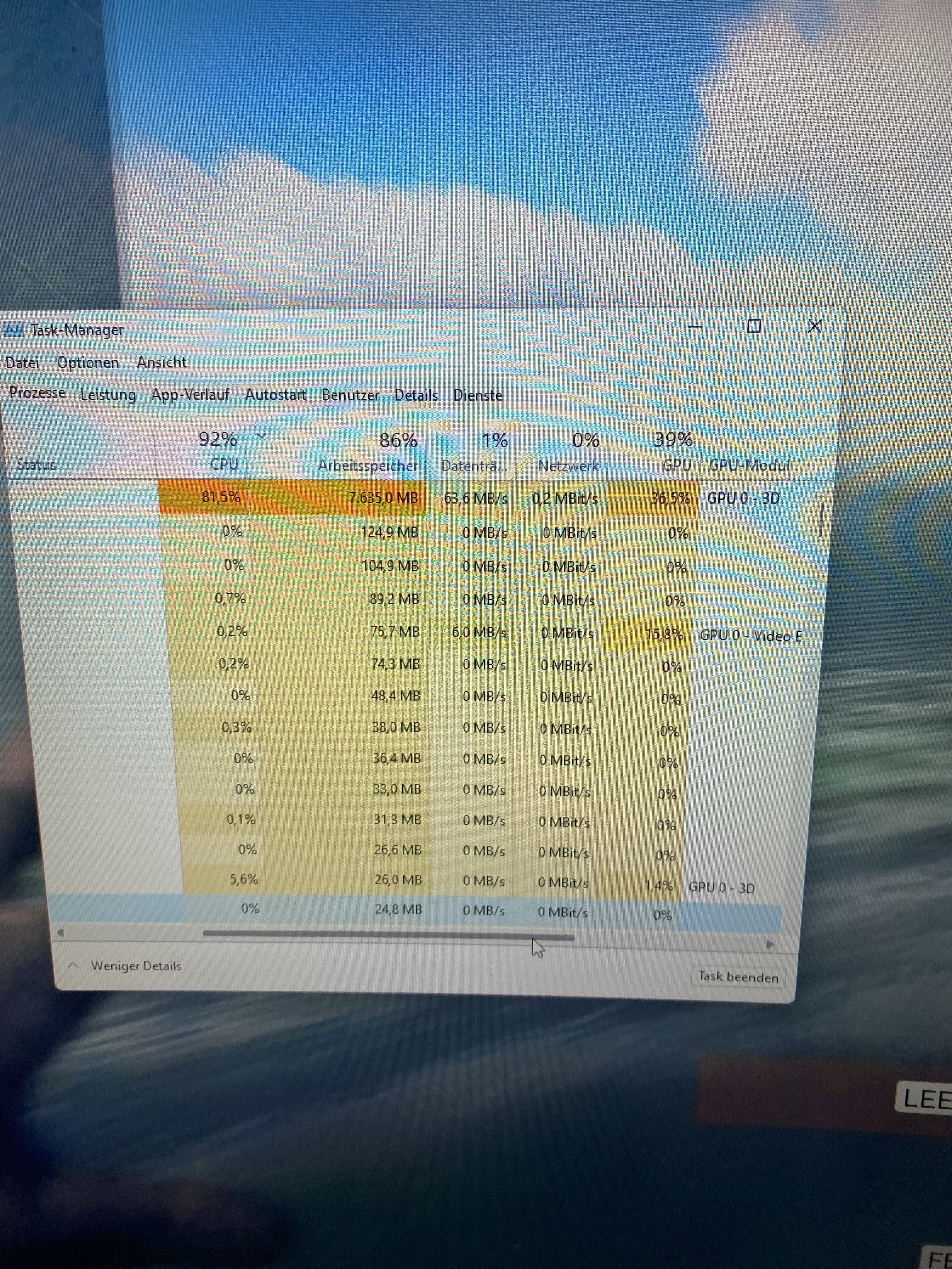

Wie genau hast du das gemacht?
Bitte nicht die Auslastungen mit dem Task-Manager überprüfen, ich hatte deshalb extra den MSI Afterburner verlinkt.

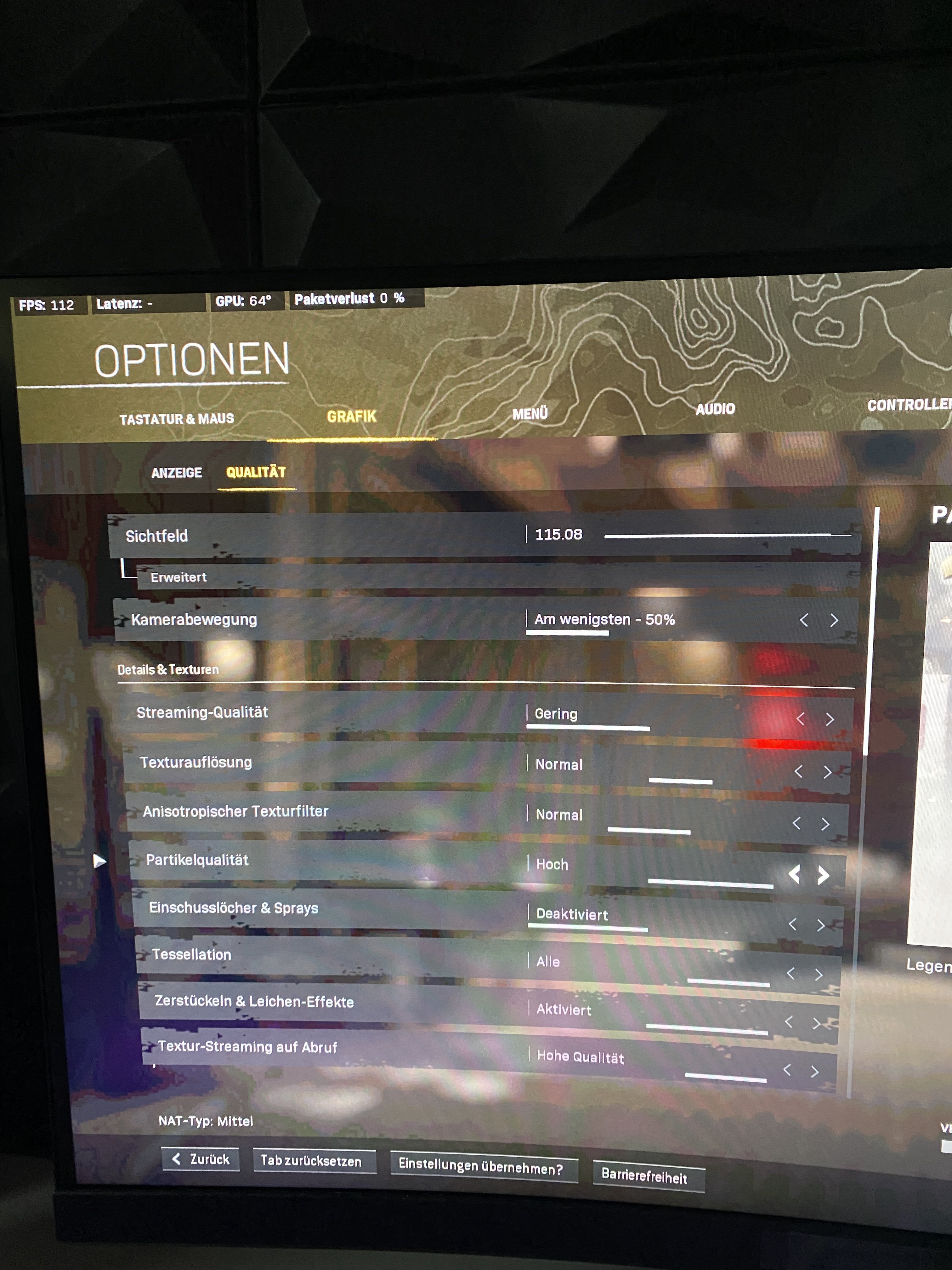

Wie meinst du das, mit wie habe ich das gemacht, also das BIOS update habe ich auf einen USB gezogen und es dan im BIOS installiert. Sorry ich bin noch nicht ganz Fit wieder am PC, bin erst vor kurzem von der Playstation wieder auf PC gewechselt. Ich „lern“ wie ich alles einbaue/umbaue was ich machen muss über Youtube 🙆‍♂️
