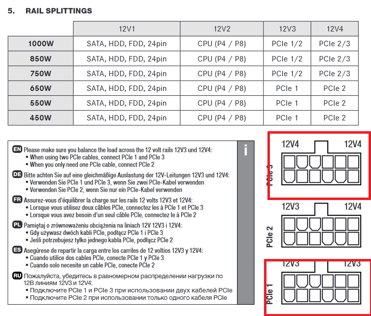

PCTüftler schrieb:
Nur um sicher zu gehen, also so:
Ja genau

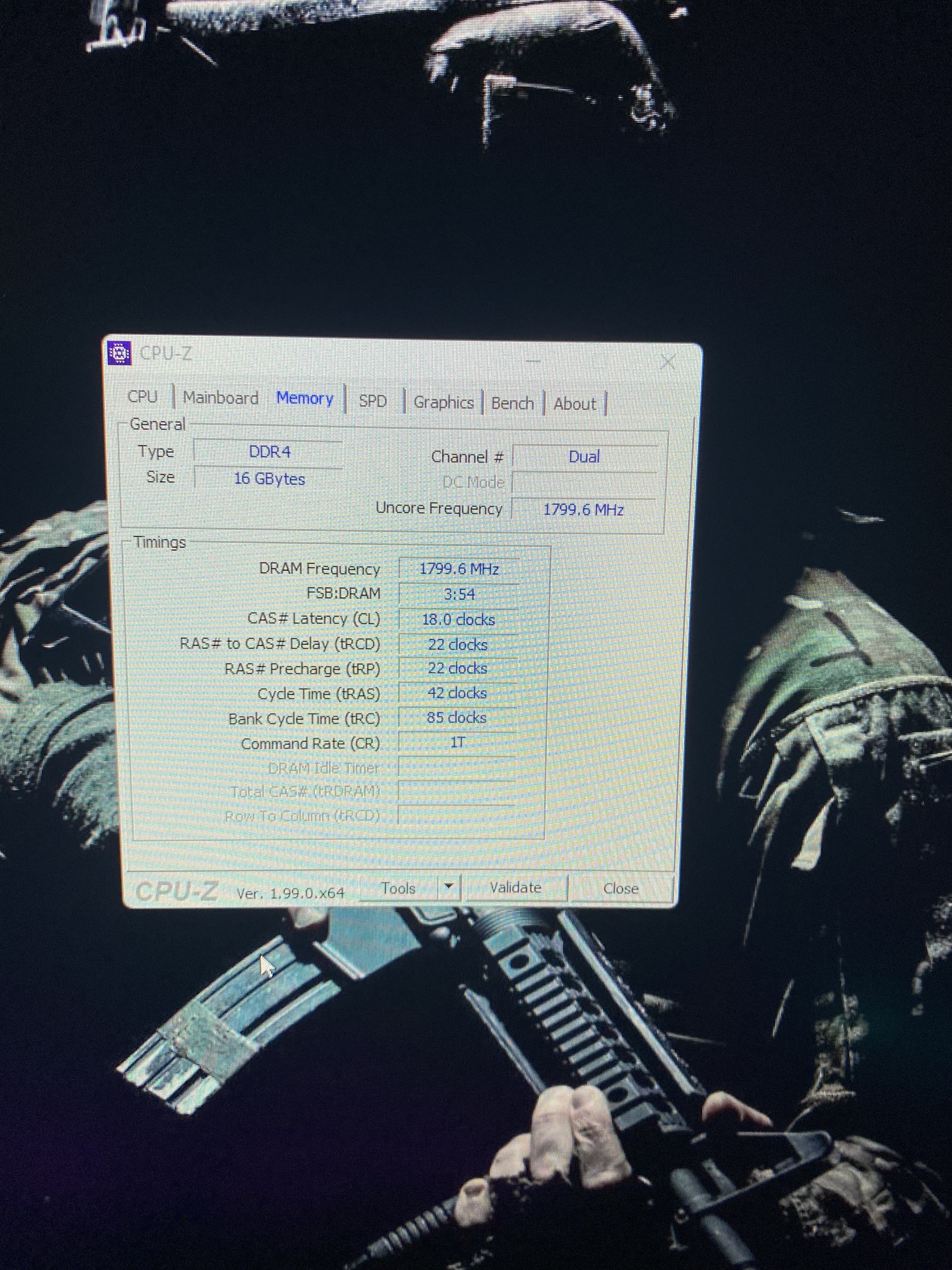

0ssi schrieb:
Wann kommt der CPU-Z Memory Screenshot ?

32 GB sollten es definitiv sein und bitte nicht wieder so eine Gurke wie du im Moment verbaut hast. Die Timings sind grausam und der RAM ist langsamer als zB. der 3000er Ballistix.
Welche Datenträger nutzt du?

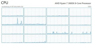

Wie kann ich überprüfen ob alle Kerne eingeschaltet sind ?
CPU-Z zeigt im Reiter CPU unten rechts die Anzahl Kerne und Threads an.
EIn Screenshot wäre hilfreich.
Und wie schon von anderen vorgeschlagen....Benchmarks.
Ein Cinebench Multicore Durchlauf(natürlich ohne irgendwas im Hintergrund), gibt aufschluss darüber, ob die CPU leistet was sie soll.
Ein 3DMark TImespy Durchlauf ist ebenfalls kostenlos und verifiziert, ob die Grafikkarte ordentlich läuft.

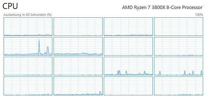

Am einfachsten im Taskmanager - sollten dann eben auch 16 sein.
Danke dir 👍 das du das nochmal hervorgerufen hattest.
Hab das SP mit 750W aber das ist ja quasi Baugleich.
Dachte immer ich hätte meine Karte auf 2 12V Schienen aufgeteilt gehabt.
Bei mir war aber PCI 2 und PCI 3 mit jeweils einem Strang verbunden.
Hab mir mal eben die Finger in meinem Gehäuse gebrochen und auf PCI 1 und PCI 3 umgeswitcht.
Gut bis jetzt hat es ja auch jede last so mitgemacht.
EDIT:
PS netter Nebeneffekt das Spulenfiepen ist sehr viel weniger geworden.

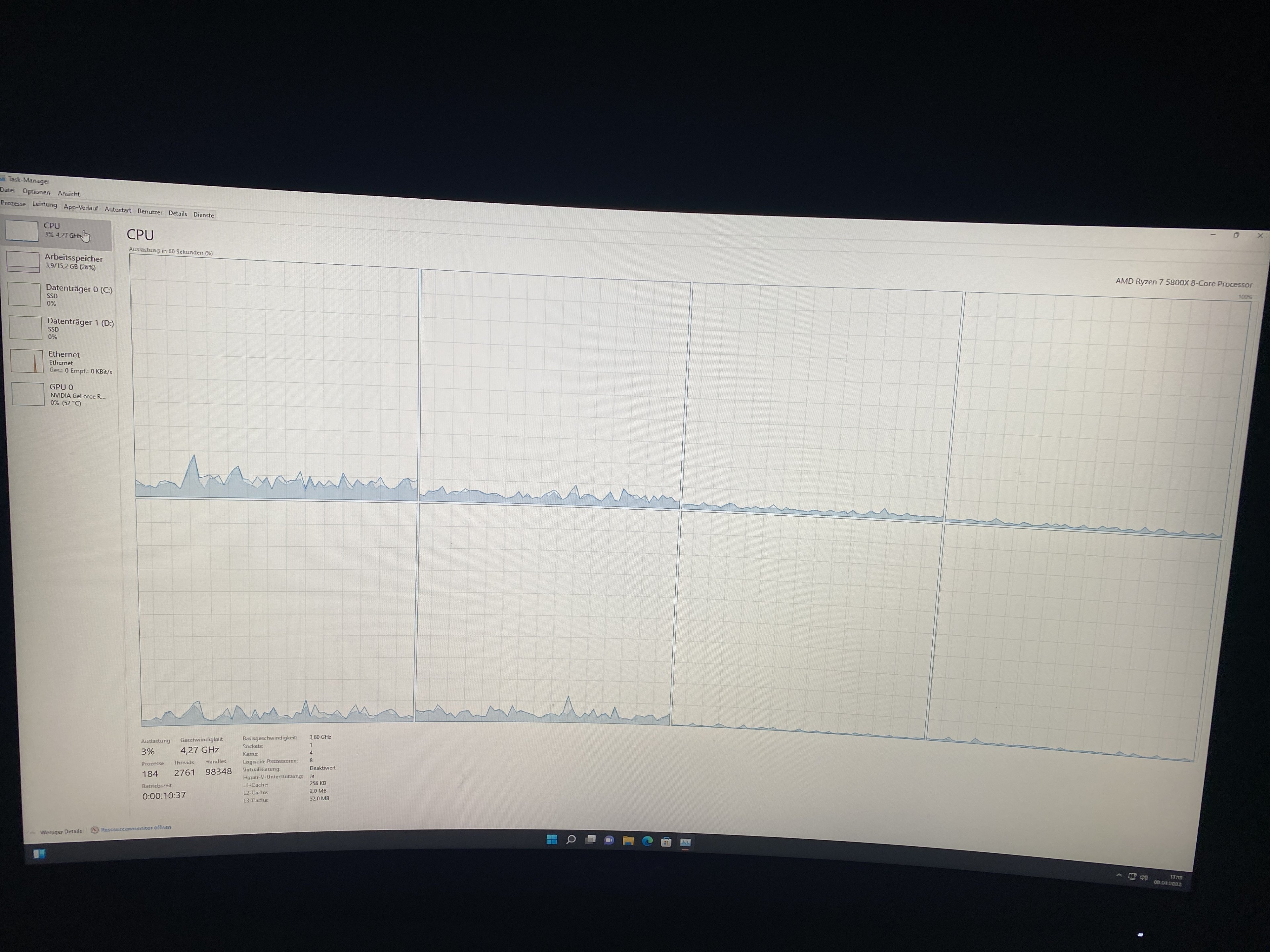

Bei mir werden nur 8 Angezeigt, wie kann ich das ändern ? Und entschuldigung das ich alles immer abfotografiere, ich kann nur ab und zu mal schnell an den PC, da ist es für mich einfacher mit dem Handy zu antworten.
