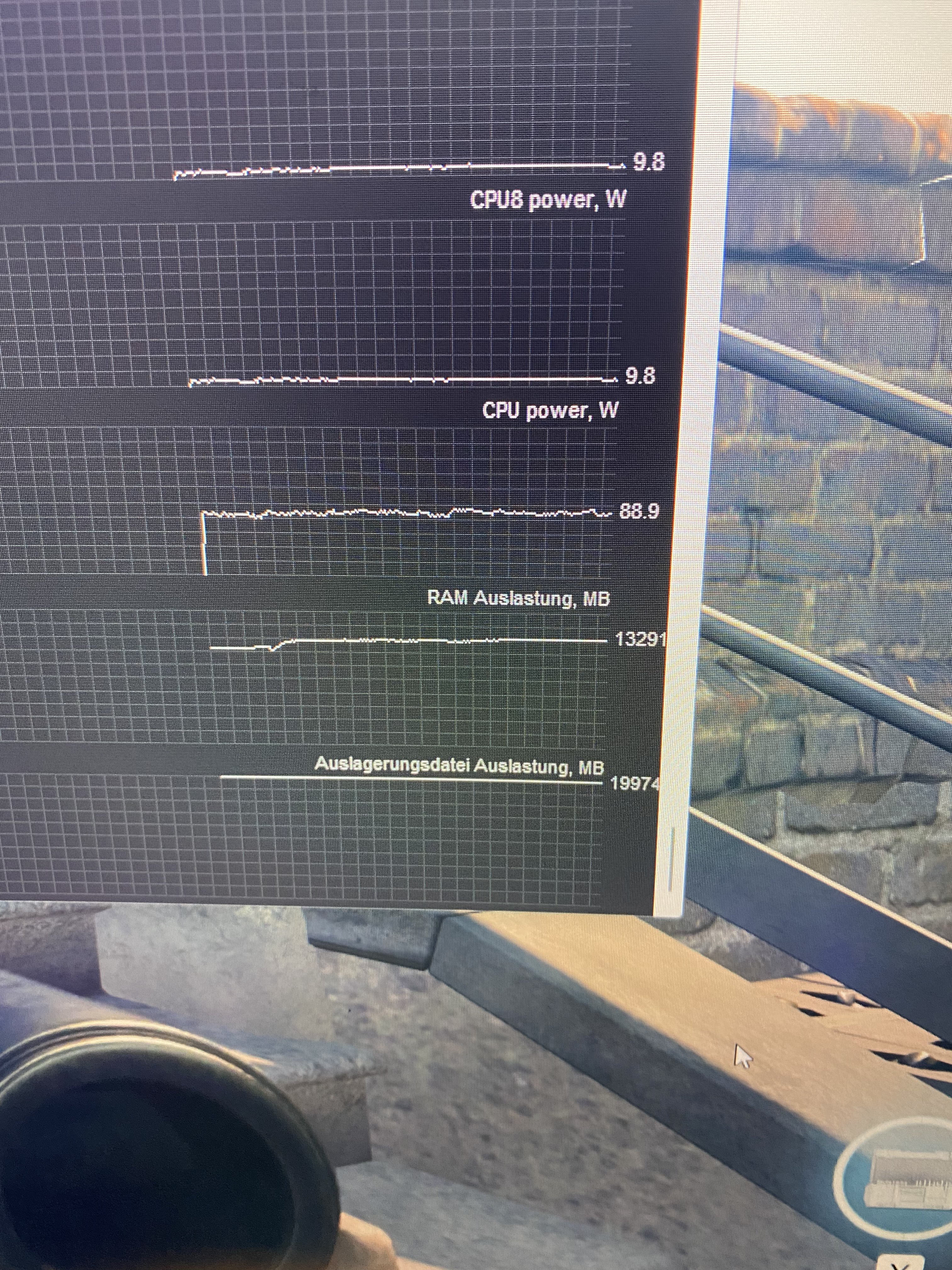

Die Auslastung passt da selten zusammen, der Taskmanager zeigt einfach nicht alles an.fanaticmd schrieb:16GB RAM verbaut, 7,6GB sollen 86% Auslastung sein?

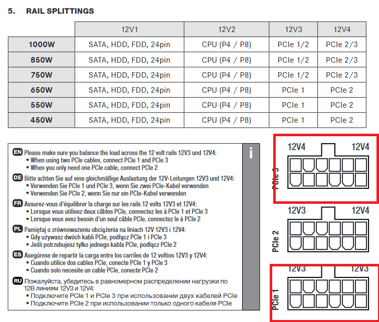

Y Kabel an PCIe 2 würde ich bei einer 3080 nicht anraten und die Frage ist auch rein präventiver Natur.Stormfirebird schrieb:Oder mit einem Y Kabel an PCIe 2 nicht dass der TE denkt ein Kabel würde nicht funktionieren.

fanaticmd schrieb:Bitte mal CPU-Z installieren und die Memory Seiten als Screenshot hochladen.
16GB RAM verbaut, 7,6GB sollen 86% Auslastung sein? Da passt doch was nicht.
Ich weiß dass der Taskmanager gerne Mist anzeigt, aber so daneben? Kommt mir wirklich komisch vor.Stormfirebird schrieb:Die Auslastung passt da selten zusammen, der Taskmanager zeigt einfach nicht alles an.

Ich bin z.B. momentan bei knapp 50% von 32GB laut Taskmanager aber die ersten paar Sachen kommen gesamt vll. auf 9GB. Hab das schon viel zu oft gesehen, als dass man da aus der differenz was rauslesen kann.fanaticmd schrieb:aber so daneben? Kommt mir wirklich komisch vor.
Würde ich jetzt auch nicht explizit empfehlen, aber davon brennt jetzt bei dem Netzteil auch kein Kabel ab.PCTüftler schrieb:Y Kabel an PCIe 2 würde ich bei einer 3080 nicht anraten

Das erklärst du mal bitte.alan_Shore schrieb:Wichtig ist, um auch die Lebensdauer des NT zu schonen,
Das Netzteil habe ich sogar heute erst eingebaut, und auch so angeschlossen. Das hatte ich vorher auch so gelesen, und dan halt auch so gemacht. Reicht bei 3DMark die kostelose Version ? Ich kenne mich da leider nicht aus.alan_Shore schrieb:Also. Wichtig ist, um auch die Lebensdauer des NT zu schonen, wirklich die Karte, wie im Handbuch beschrieben ist mit 2 separaten Kabeln anzuschließen. Treiber hast du ja schon aktuallisiert. HAst du Geforce-Expirience installiert? Wird das vielleicht etwas kaputt optimiert. Mit Warzone kenne ich micht nicht wirklich aus. Mich würde aber mal der Score vom 3dMark interessieren.

Nur um sicher zu gehen, also so:Zintz schrieb:Das Netzteil habe ich sogar heute erst eingebaut, und auch so angeschlossen.

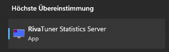

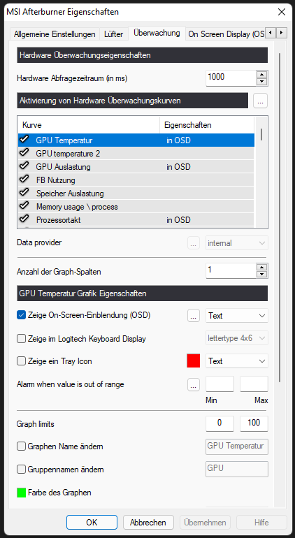

Du musst für einen echten Vergleich der Auslastung das Rivatuner Overlay nutzen, welches der MSI Afterburner mitbringt.
Die 7,6GB sind nur die Auslastung der 3D Anwendung, der Rest kommt noch dazu und bei 86% fängt das System schon auszulagern.fanaticmd schrieb:16GB RAM verbaut, 7,6GB sollen 86% Auslastung sein? Da passt doch was nicht.
