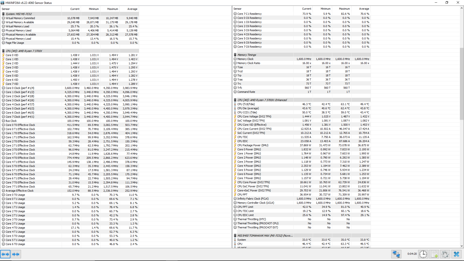

Im HWinfo boostet er im Office-Betrieb 2 der Kerne auf 4,4Ghz, Rest ein Mix aus 4.325-4.375MHz. Die laufen garantiert alle irgendwann sehr kurzfristig auf die 4,4GHz rauf.
Ich schätze er tut da seinen Dienst. Wobei ich den Score im Cinebench ohne Hintergrundprogramme echt merkwürdig finde.

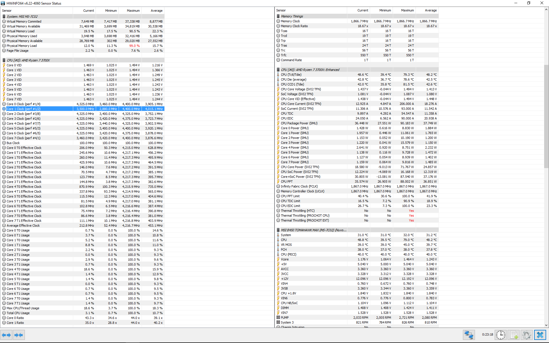

Bei näherer Betrachtung Deines HWInfo-Screens sieht man, dass die CPU sehr nah am EDC-Limit läuft (knapp 90 Ampere). Du könntest in den PBO-Einstellungen im BIOS diesen Wert auf 100 Ampere erhöhen, sofern die VRMs halbwegs brauchbar gekühlt werden (der entsprechende Temperaturwert ist in HWInfo mit "VR MOS" oder so ähnlich betitelt - ist in Deinem Screenshot abgeschnitten). Das könnte den Boost jedenfalls noch etwas erhöhen.
EDC = Electric Design Current. Der Wert bedeutet die maximale Stromstärke, die das Mainboard (bzw. dessen VRMs) für kurze Zeit zur Verfügung stellen kann. Im Blend-Test von Prime95 rennt die CPU bei den Einstellungen dann definitiv ins EDC-Limit.
Zudem kannst Du die CPU-LoadLineCalibration auf "Mode 3" oder "Mode 4" stellen - das stabilisiert die Spannung unter Volllast. (Wichtig: Die anderen Modi auf MSI-Boards sind nicht zu empfehlen, weil sie die CPU-Spannung entweder zu sehr nach oben korrigieren (1 & 2) oder zu stark absenken! Und: Die anderen LLC-Werte würde ich auf Auto belassen)
Übrigens: HWInfo & Co können die schnellen Taktschaltungen der Ryzen-CPUs gar nicht wiederspiegeln. Die Werte bei "Core x Clock [..]" sind nicht gut geeignet, den tatsächlichen Takt abzubilden! Bei All-Core-Belastung sieht man im Wert "Average Effective Clock" sehr gut, wie schnell die CPU effektiv taktet. Den Effektivtakt kann man übrigens auch im Taskmanager von Windows unter dem Reiter "Leistung" sehen. Wenn Du den Wert mal aufmerksam verfolgst (bspw. bei CB20), dann siehst Du sehr schnell, ob eine Einstellung im BIOS was gebracht hat, ohne auf das Ende des Benchmark-Durchlaufs warten zu müssen :)
Wenn man es bspw. mit dem Undervolting übertreibt (bspw. -0,3 V), stehen bei allen "Core x Clock [..]"-Werten zwar fette 4,4 GHz, aber bei "Average Effective Clock" nur noch sowas wie 2500 MHz - und genau dieser Takt spiegelt sich dann auch in der Leistung beim Benchen wieder ;)

Ja ich habe jetzt mal die LoadLineCalibration Mode 4 geladen. Maximalwert, was jetzt raus kam als Score waren 4650. (kein UV, normaler Windows-Betrieb)
Wo ich ein wenig stutze ist bei den allgemein anliegenden Spannungen, sind im Spitzenfall die 1,5V normal?

Der VR MOS ist im Desktop so bei 39°C, bei Prime schoss er glaube auf 45°C rauf (Mal genauer anschauen). Halbwegs brauchbar, kann ich leider nicht sagen. Ich habe 3 Front-Lüfter die mit 800U/min Frischluft ins System schieben (übers gesamte Mainboard).
Mosfets: Absolut ausreichend gekühlt und die Temps sind vollkommen in Ordnung. Einen Versuch sind die 100 Ampere wert. Wenn ich mich richtig entsinne, war das auch eine Einstellung, die der RyzenMaster macht, wenn man PBO aktiviert.
Die 1,5 Volt CPU-Spannung haben mich beim Umstieg auf Ryzen auch verwundert. Sie sind im Leerlauf jedoch nicht unüblich und auch nicht schädlich. BTW: Man umgeht die ungesund aussehenden 1,5 Volt übrigens auch durch einen Negativ-Offset ;)

Screenshot: Du hast da einige Negativwerte und 206 Ampere bei "CPU Core Current", was mich etwas irritiert. Das hab' ich so noch nicht gesehen. Kennt das jemand? Ist da kurzzeitig ein Sensor ausgestiegen?
Reaktionen: RaptorTP
Ich hatte mich da selbst gewundert, das hatte er im Vorhinein nicht gemacht...
Ich denke dass kommt aus der LLC... Es sind mehrere Spannungen negativ gewesen. Vielleicht hat er da irgendwie bei der Messung irgendwie einen Fehler gemacht.

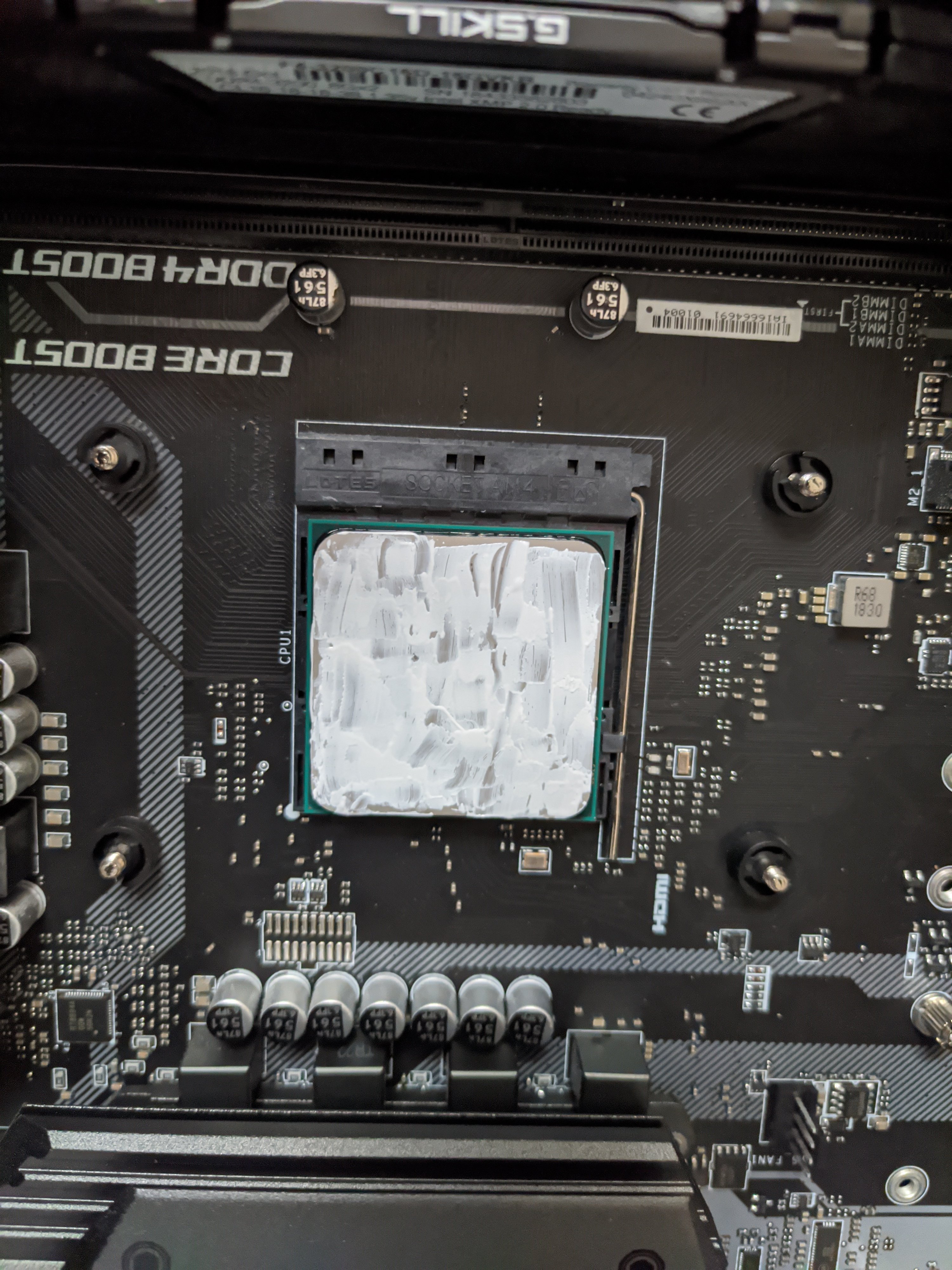

kurze frage: sind solche lücken in der paste akzeptabel oder soll ich noch dicker draufpacken?
Natürlich nicht, verstreich das erst mal gleichmäßig. Der Heat Spreader darf eigentlich sogar leicht durchscheinen, aber echte "Lücken" darf man nicht haben, da das in Lufteinschlüsse mündet und Luft isoliert dann, statt die Wärme abzuleiten.
das drückt sich schon zurecht.
Ich streich normal alles glatt zu einem Film das man nichts (fast nichts) mehr sieht und mach dann einen kleinen Punkt in die Mitte.
Lieber nen Tick mehr (bei nicht leitender Paste) als zu wenig.
Wurde schon oft genug getestet.
So wenig wie möglich, so viel wie nötig. Ich finde es etwas viel Paste. Es genügt i.d.R. ein halbwegs gleichmäßiger, hauchdünner Film. Aber überschüssige WLP wird durch den Anpressdruck des Kühlers sowieso rausgedrückt. Sofern es keine leitende Paste ist, ist das kein Problem, verursacht nur eine gewisse Sauerei ;)
Reaktionen: Ostwolf89

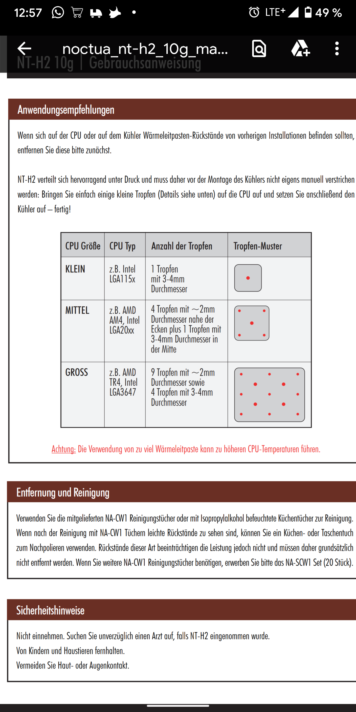

Ich hatte mich dabei an der noctua Anleitung orientiert für am4. Da stand 4 Ecken und nen Klecks in der Mitte. Das habe ich dann verstrichen. Pumpe drauf fertig. Ich benutze zum verstreichen meist eine Visitenkarte, weil die eine gute Spannung haben und sich gut dafür verwenden lassen.
Ergänzung zu noctua Anleitung:

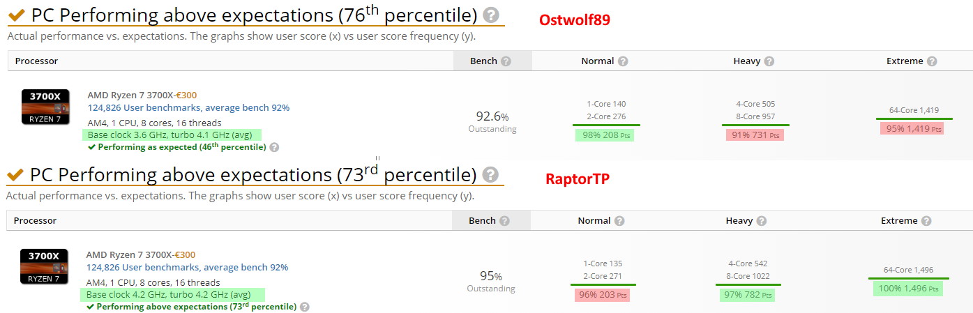

@sz_cb es ist nur der eigene Anspruch, dass die CPU doch bitte die Leistung der anderen wiederspiegeln soll XD
Hab heute morgen spaßeshalber den userbenchmark drüber gondeln lassen.
Du hast Recht, sie tut ihren allcore Dienst echt gut.
Reaktionen: sz_cb

@DarkSoul
Man kann aber bei dem Benchmark folgendes beobachten:
Dadurch das meine CPU durchgängig mit 4,20 GHz läuft - hat sie bei den Multicore-Benches etwas mehr Dampf.
Bei 1-2 Cores hingegen jagt @Ostwolf89 seine CPU wohl mit höherem Takt als 4,20 GHz.
