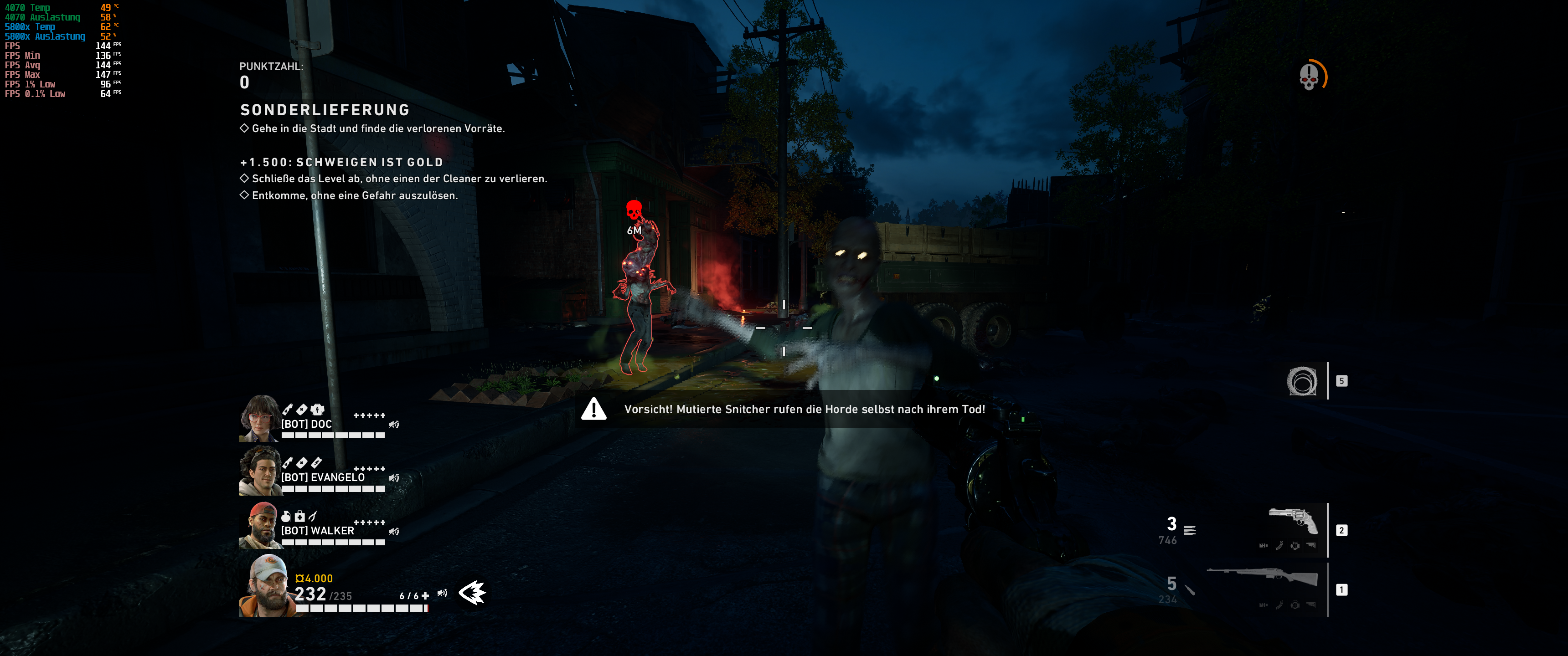

Was sagen denn die üblichen verdächtigen Überwachungstools zu den Temperaturen und der Auslastung der Hardware?
Reaktionen: Sinatra81
GPU Temps liegen bei Games max 60 Grad
CPU zwischen 50 und 60 Grad.
Das wäre schon mal locker im Rahmen. Und die Auslastung vom RAM, VRAM, der GPU und CPU beim zocken wenn es ruckelt?
Aber die FPS 0.1 low und FPS 1% sollten doch besser sein als so niedrig oder ??
trotzdem kommt es zu Ruckler bei Games.

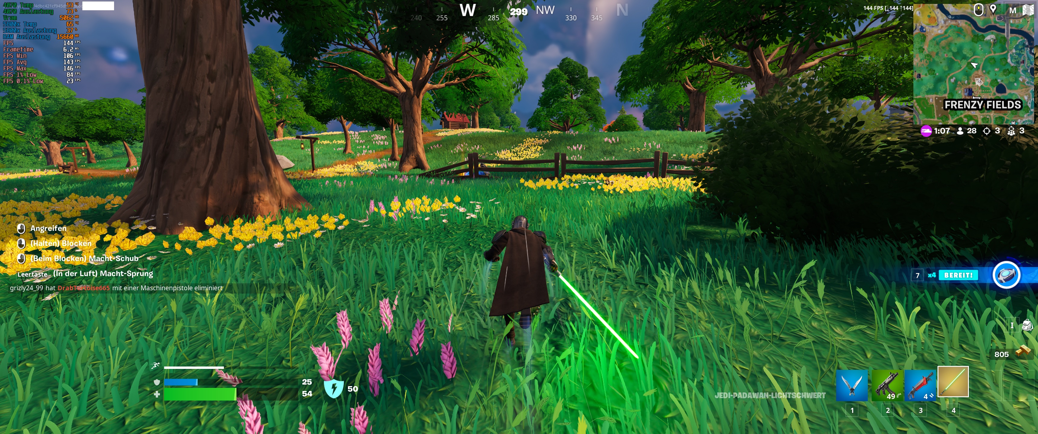

Vram fehlt ja noch da bei den Screenshot, gerade fortnite ist ja sehr hardwarehungrig und macht mittlerweile wohl jede Karte Platt. vielleicht hattest du der Zeit der Engine Umstellung ja dann deine neue Karte schon, das Spiel hat sich nämlich sehr verändert.
Ram läuft im XMP Profil?
Ja läuft mit XMP Profil.
spiele Fortnite schon seit jahren.
mit 2070 , 3070 und jetzt 4070.
Und fortnite lief mit gleichen Einstellungen bei einer 3070 ohne probleme.
erst seit ich jetzt die 4070 Hab ruckeln.
