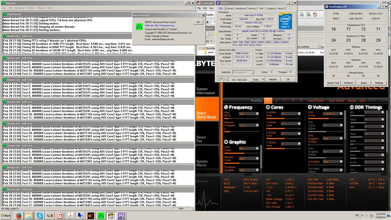

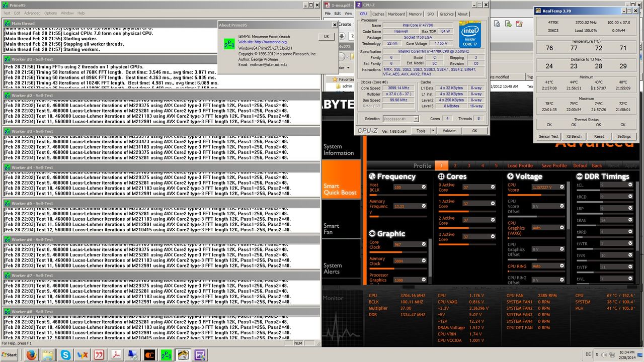

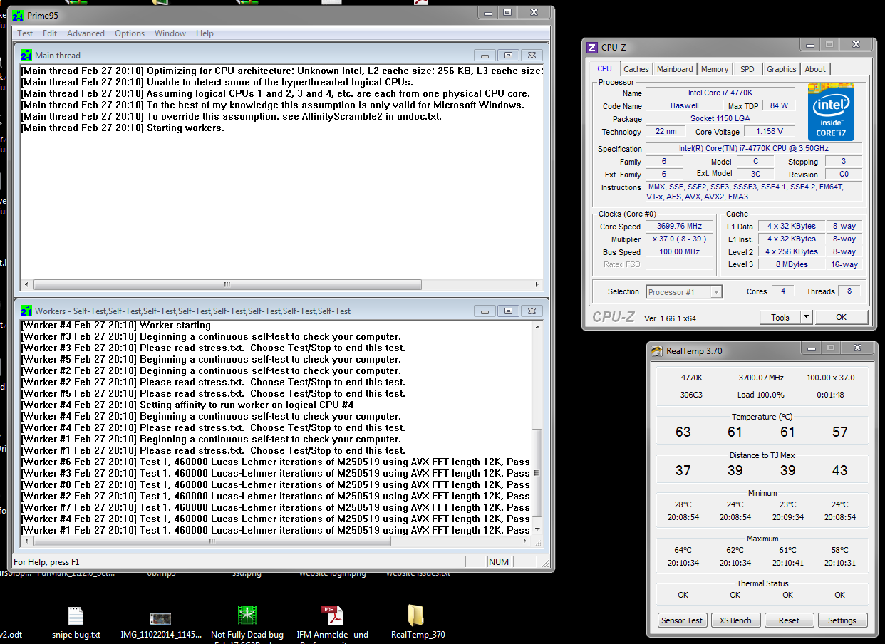

Ich muss zur Zeit viel Arbeiten deswegen kommt so wenig rum. Ich habe jetzt nochmal einen Prime95 Test mit der Version 27.3 gemacht. Was mich verwundert ist die Temperaturangabe durch Easy Tune, weil diese einfach mal 10°C unter der von RealTemp liegt.
Nur so nebenbei ich betreibe einen Mora3-360 als Radiator, allerdings mit nur zwei 120mm Lüftern. Ich muss noch sehen, ob ich zeitnah schaffe den Boxed-Kühler rauf zu bauen, weil das nimmt wieder einen halben Tag in Anspruch.
Edit: s30.postimg.org/c6kus8gsh/Temp_Probleme.jpg - Bild nochmal in Größer
74° sind jetzt nicht pralle, aber noch irgendwie plausibel. Bei Haswell limitiert leider sehr oft die Wärmeübertragung zum Kühler selbst als der Kühler per se.
Wie bereits erwähnt: Mach das gleiche mal mit dem Boxed-Kühler: Wenn die CPU da dann throttlet kannst du sie imo guten Gewissens zurück gehen lassen - immerhin ist sie unter den vom Hersteller vorgesehen Bedingungen nicht in der Lage ihre Leistung zu bringen.
Ich hätte geköpft (mit Flüssigmetall zwischen Die und IHS) bei 4Ghz und gleicher Spannung ähnliche Temps - allerdings mit einem NH-D 14. Daher erscheint mir der Wert nicht völlig realitätsfern, wenn auch außergewöhnlich hoch.

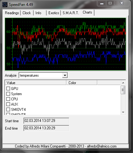

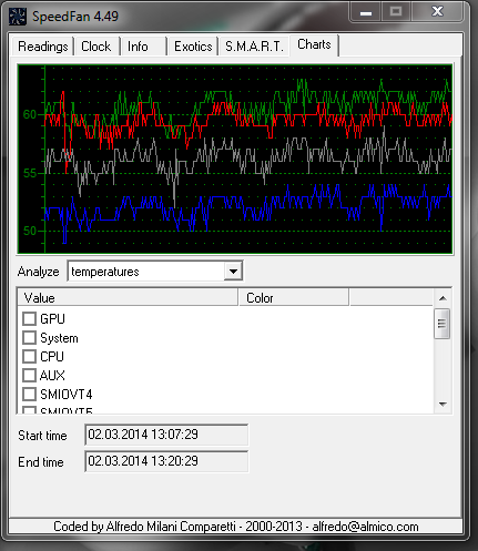

Hab meinen PC gestern zusammengebaut und kann auch mal was dazu sagen.
Meine Temps (ohne OC) mit einem be quiet! Dark Rock Pro 3 (Rest siehe Sig):
OC hab ich noch nicht betrieben, kommt evtl. noch bald.
EDIT:
Der Graph sind die 4 Kerne. Warum der Eine Kern zeitweise über 10°C kühler ist als der Rest weiß ich nicht. Denke mal, dass die WLP nicht ganz sauber verteilt ist, aber es ist mir zu viel Arbeit nachzugucken.
Denke mal, dass das ein Auslesefehler ist...ich lade mir sonst gleich mal AIDA runter und lass Prime95 15min oder so laufen. Temps sind auch immer mal wieder unterschiedlich, hatte auch schon eine Runde 70°C, lag aber vermutlich daran, dass die Graka davor mal ein paar Stunden im Benchmark verbracht hat und die Luft dementsprechend im Gehäuse relativ warm war. Sind halt low rpm Lüfter...

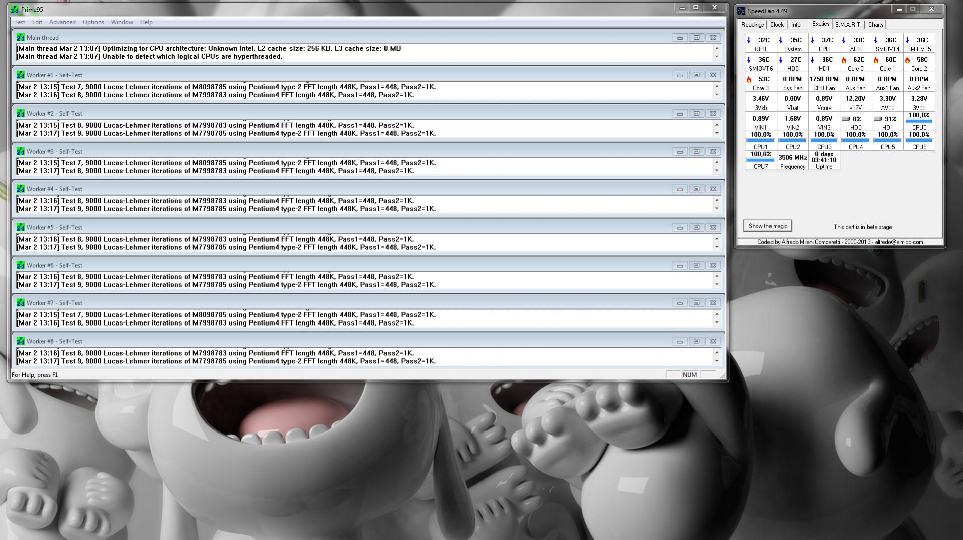

EDIT1:
AIDA64 sagt 1,2V (zwischen 1,194 und 1,2). SpeedFan sucht sich die Spannung für CPU VRM raus...
Zum Auslesen der VCore nimmst Du HWInfo.
Prime95 27.9 build 1 für den Test! Die anderen Versionen haben kein AvX und lassen den 4770K ziemlich kalt.
Speedfan liest teilweise nicht ganz sauber aus, CPU-Z ist bei Haswell genauer. Meine Kerne haben im Idle laut Speedfan 15° und weniger, bei muckeligen 20° Raumtemperatur.
