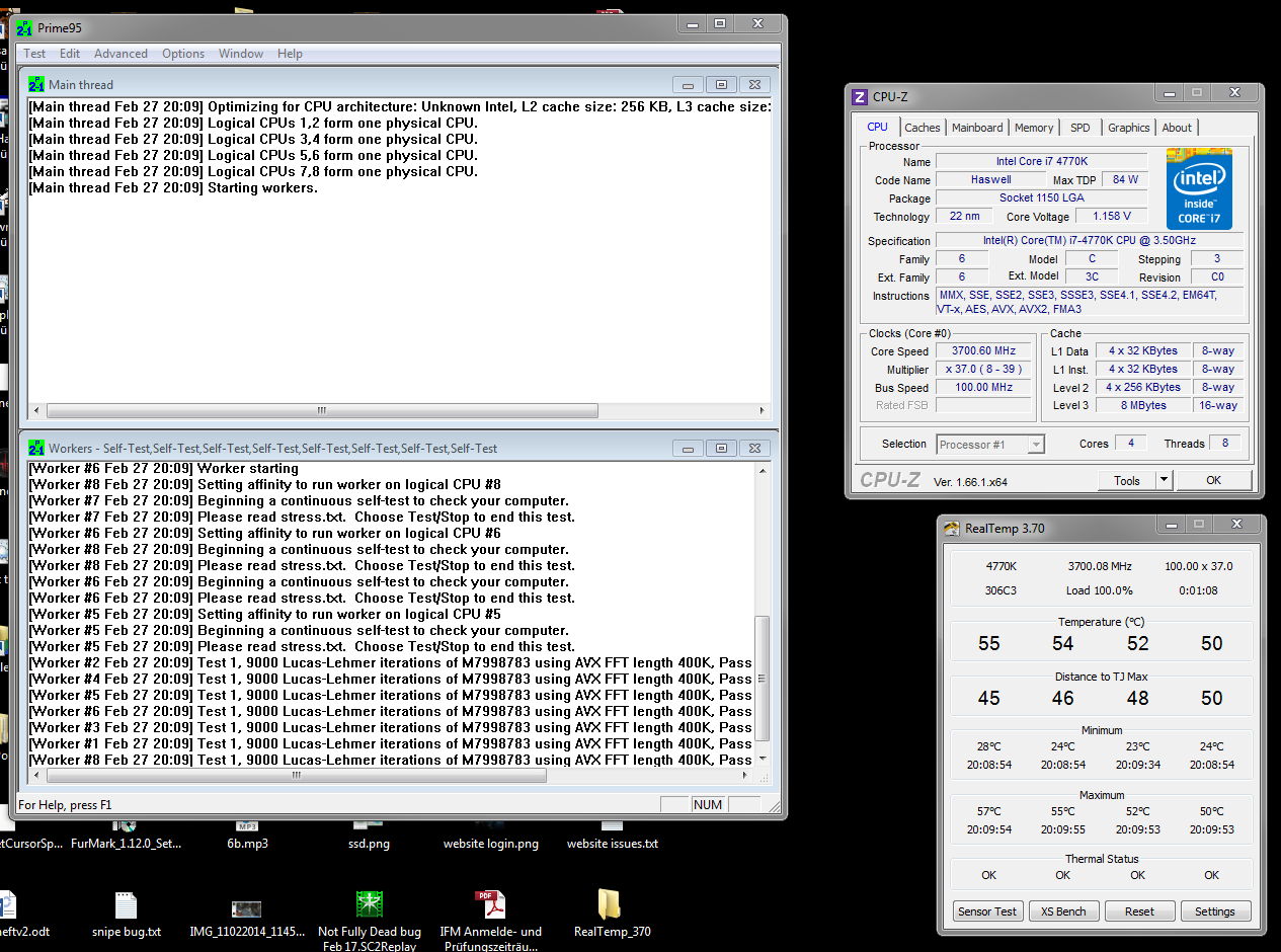

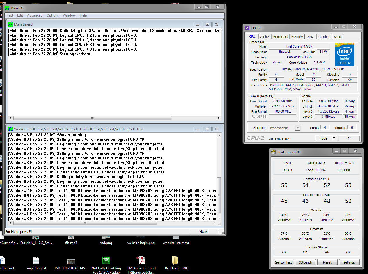

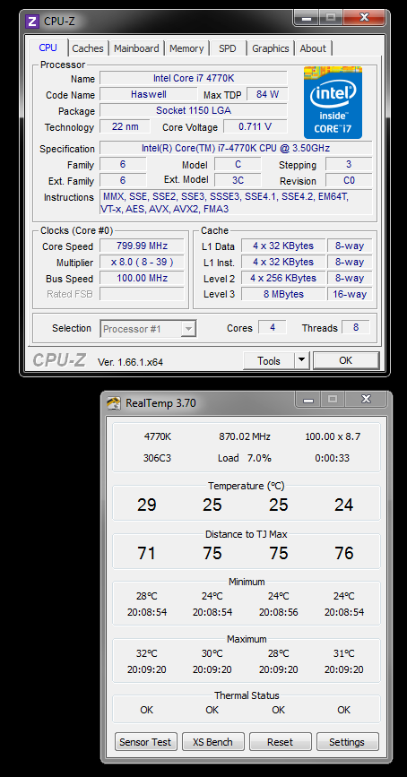

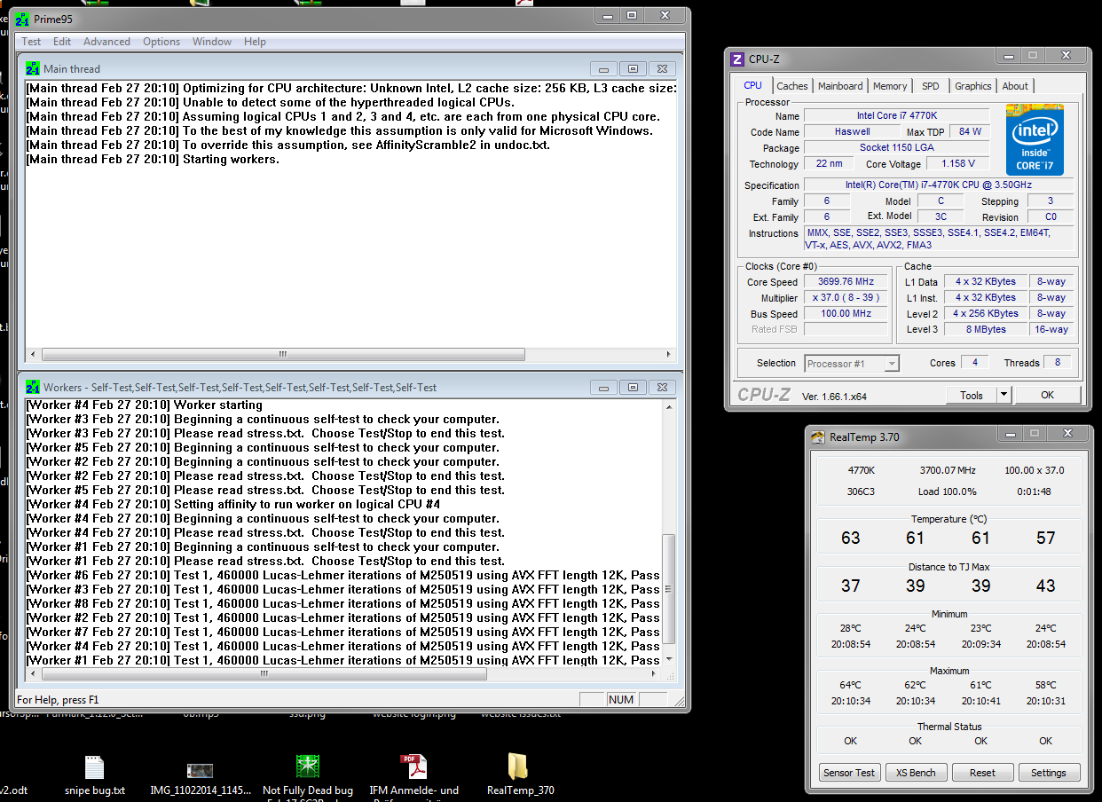

So, habe jetzt extra für dich nochmal auf Stock umgestellt! :)
Hier mal die Spannungen und Temperaturen als ganz grober Richtwert.
Ganz entscheidend zum Vergleich ist, dass deine Prime Version ebenfalls 27.9 ist. Neuere und ältere Versionen werden komplett andere Ergebnisse liefern (Älteren Versionen fehlt AVX, neuere haben zusätzlich FMT, beides beeinflusst Spannung und Temperatur!).
Die Temperaturen wurden einige Sekunden nach dem Start von Prime aufgenommen, daher kann man auf Dauer nochmal um die 5 Grad addieren. Das System wurde allerdings schon "vorgewärmt" :D

Wenn ich das jetzt richtig gesehen habe läuft der i7 bei dem Prime Test mit 3,7 GHz und einer Vcore von 1,158 Volt ist das bei einem 4770K normal? Und dann erreicht dieser Temps über 70°C, das finde ich aber auch schon wirklich viel. Ich habe ja selbst keinen i7 sondern ein Xeon E3 1230 V3 und der läuft mit 3,7 GHz auf allen Kernen und einer Vcore von 1,050 Volt. Beim Prime95 komme ich auch nicht über 60° C und das mit einer Luftkühlung [EKL Brocken Rev1]. Ich weiß das der i7 4770K ja etwas mehr Strom braucht wegen der iGPU, aber das die Streuung bei den Haswells soweit auseinanderliegen find ich schon krass. Dann ist es ja wirklich ein reines Lotterie Spiel einen guten "CPU" zu erwischen, dann hatte ich wohl Glück im gegensatz zum TE.

@Zotac2012: Natürlich kann die VID bei den CPUs schwanken, aber die Kernspannung hat nichts mit dem fehlen der Grafikeinheit zu tun. Meine Vermutung ist dass du nicht mit Prime 27.9 getestet hast, sondern mit einer älteren Version. 27.9 benutzt AVX wodurch bei den HWs immer noch zusätzliche Spannung addiert wird. Bei mir sind es z.B. stolze 0,08-0,09V (bei gleichem Takt).

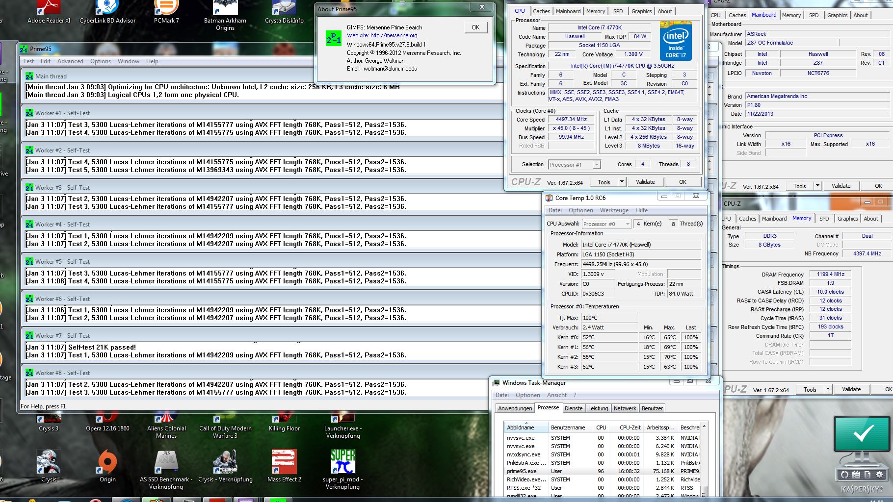

Ich hatte mit meinem 4770K wirklich Glück. Er ist ungeköpft und bleibt selbt unter prime95, Vers. 27.9, bei 1,30 V relativ kühl.

Aber holla die Waldfee, das ist wirklich ein Glücksgriff gewesen. Wobei deine 16° Minimumtemp schon ein wenig komisch sind. Hast du deinen PC auf dem Balkon stehen? Ich komme auf 25° Minimum, aber eben unter Wasser.
Das hatten mich schon einige gefragt. Es liegt daran, dass ich Radi und AGB in einem kalten Nebenzimmer stehen habe (s. sysprofile).
