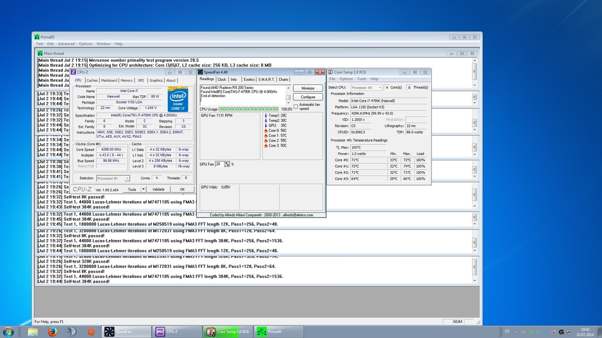

Hab heute meinen neuen Rechner zusammengebastelt und ihn mal unter Prime laufen lassen.
Irgendwie hab ich das Gefühl das der CPU zu heiß wird, nur ich bin ein wenig verwirrt. Unter SpeedFan wird was anderes angezeigt, als unter CoreTemp...

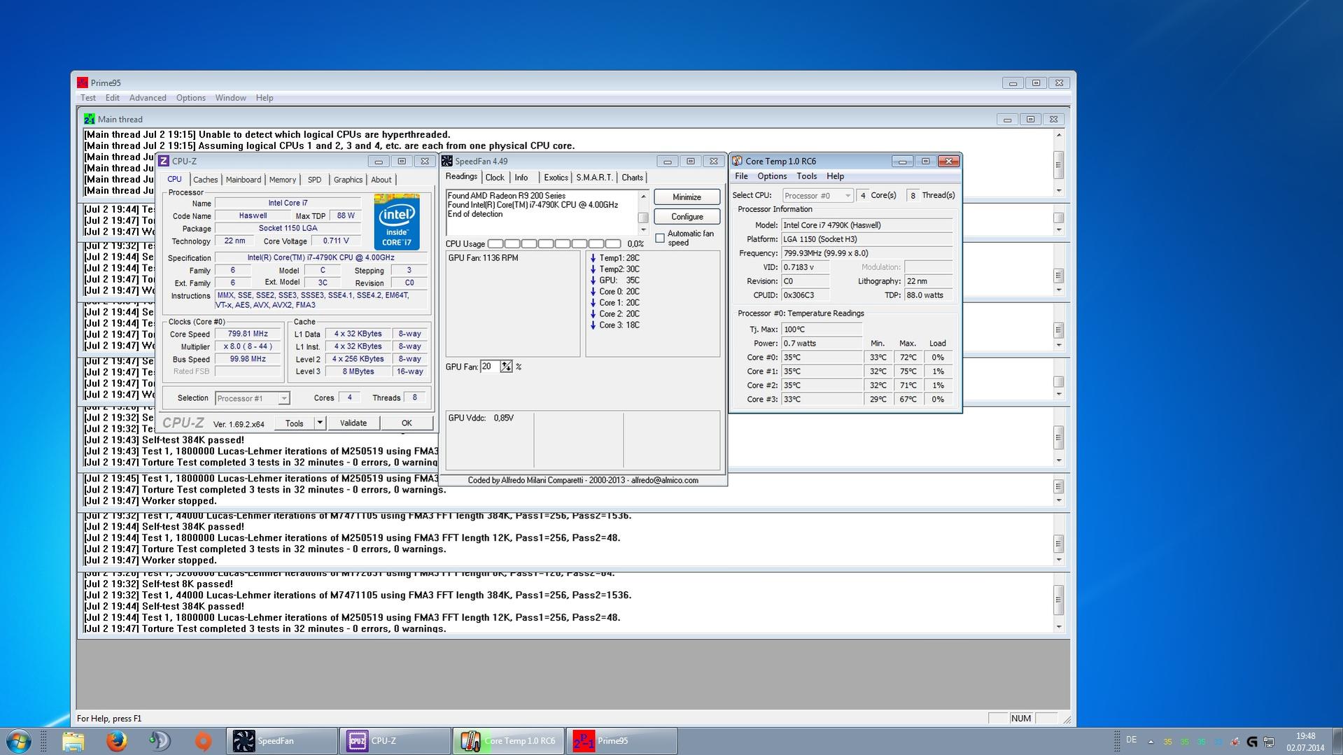

bild2.jpg die Temps im Idle
bild1.jpg die Temps unter Prime
Welches sind die richtigen Werte ? Oder hab ich im Bios evtl. was verkehrt eingestellt was die Temperatur hochtreibt ?

Wann werden die Leute endlich aufhören mit Speedfan Temperaturen auszulesen? Das Tool ist total veraltet!
Die CoreTemp Werte sind richtig und sehen normal aus für Haswell, speziell da du die neueste Version mit FMA3 support benutzt.
Solange die CPU nicht das throtteln anfängt oder gar in die Notabschaltung geht, ist die ausgelesene/ angezeigte/ 'hochgerechnete' Temperatur völlig egal. Warum? Weil keines der Tools kann die Temperaturen "richtig" messen, weil sie eine Temperatur für TJMAX annehmen, die für alle Prozessoren eines Typs gleich sind, obwohl dieser Wert für jeden Prozessor individuell bestimmt wird.
Und praktisch alle Tools - egal ob nun AIDA64, HWiNFO, Hwmonitor, SpeedFan, etc. pp. - versuchen die Temperatur der CPU aus irgendwelchen Werten mehr oder minder genau auszurechnen und dann anzuzeigen, was ihnen auch mehr oder minder gut gelingt. Grund s.o..
An und für sich kann und sollte man diese 'hochgerechneten', angezeigten Werte voll und ganz ignorieren. Warum? Solange die CPU nicht das throtteln anfängt oder gar in die Notabschaltung geht, sind die Temperaturen auch in Ordnung. Sollte die CPU throtteln und/ oder in die Notabschaltung gehen dann ist sowieso Handlungsbedarf gegeben.

EDIT: AdoKs Antwort ist wohl die präziseste und auch absolut korrekt. Die Temperatur muss von den Tools berechnet werden da die Sensoren nicht den absoluten Wert sondern die Distanz zur Maximaltemperatur ermitteln. Dennoch habe ich schon sehr häufig extrem abweichende Werte in Speedfan gesehen, während alle anderen Tools sich meist einig sind.
Fazit: Speedfan nicht benutzen!
20 Grad bei Speedfan ohne Last ... da würd ich mal im Zimmer die Temperatur messen und mich fragen kann es wirklich so kalt sein ?
