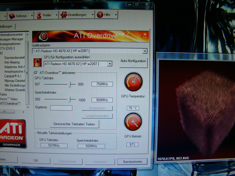

Und wie heiß wird sie im FurMark?
also im idle ist sie jetzt bei 66°C und 52°C warm (unhörbar).
beim furmark wird ersma nur eine gpu aktiv, mit furmark 2mal starten wie ich es teilw. gelesen habe bringt es ncihts.
die graka pendelt sich bei 84-86°C ein (1387rpm). der 2te chip bleibt bei 52°C(1rpm)
die karte taktet sich aber auch nicht hoch und bleibt bei 507MHZ(GPU) und 500MHZ(MEM)
aber bei 3dmark komm ich ja doch annähernd an das testsys ran, obwohl ich nur 2gb ram hab und 3ghz
aber auch bei crysis oder 3dmark (3dmark06 werd ich heut abend nochma im fenstermodus laufen lassen wenns geht) ist die grafikkarte nichthörbar und die chips takten sich auch hoch..
wenn ichs vergessen sollte, schreibt mich bitte nochma an^^ ich glaub meine graka ist bald nen leserartikel wert xDD mal sehen ob ich zeit und lust hab =P
edit: 3dmark06 scheint nicht im fenstermodus zu gehen =( naja dann ma crysis =/
edit2: crysis im fenstermodus ruckeeeeelt^^ naja wieder auf 1600x1100 gestellt(mehr geht iwi nicht) und filter auf 8x alles very high .. hab in außenlevels immer so um die 30-35fps leider öfters einbrüche wegen ram denke ich ma. naja der lüfter ma ma ganz kurz auf 2k rpm aber trotzdem nicht bemerkt und die temps und clocks waren immer noch niedrig glaube ich =( aber iwi kann das nicht sein, da ich genügend speed hatte^^
achja.. außerdem ist mir aufgefallen dass in allen test von einer sau lauten karte gesprochen wurde. selbst unter last ist meine ganz normal.
auch beim 3dmark und da ist kein ton an, und die karte wird nur minimal lauter.
mach mir gedanken ob crossfire überhaupt an ist, aber dann müsste PC auf langsamer sein xD laut gpu-z schon aber eig sollte die doch lauter werden, oder liegt das am gut gekühlten gehäuse. was mir auch aufgefallen ist, dass der 2te chip laut overdrive nur 47°C warm ist und der andere immer so bei 90°C ist wenn ich das ATI Tool anhab.

Pyroplan schrieb:
und ich hab festgestellt, dass eine GPU immer runtergetaktet ist laut GPU-Z
Sofern dies auch unter Last so ist:
Die zu wenigen Punkte gegenüber CB, ist doch weil eine GPU nur mit Idle Taktraten läuft...
Ergo wird die GPU nicht so heiss und deshalb ist se wahrscheinlich auch leiser.
Andere Treiber getestet?
Edit: Ati Tray Tools läuft immer noch nicht auf Vista, oder bin ich da nicht mehr up to date. Dann könntes du nähmlich das CCC runterschmeissen und via ATT beide GPU's hochtakten und die Taktraten und Temps mitloggen lassen.. sofern das ATT die 4870x2 schon erkennt.
Edit 2: sonst halt mit Riva Tuner, oder geht der auch noch nicht :/
Jetzt kann man wohl zumindest die Komponenten ausschließen. Kann also nur an der Graka, Treiber oder Einstellung liegen.
Ergo wird die Graka nicht so heiss und deshalb ist se wahrscheinlich auch leiser.
Die Punkte beim CB Test sind unter normalen Umständen entstanden. Wie bei uns. Kein OC.
Ergo---> Kann was nicht stimmen, zumal es ja hier bei 3 Leuten das selbe Problem ist. Selbst wenn ich Crysis laufen lasse wird sie nicht lauter.

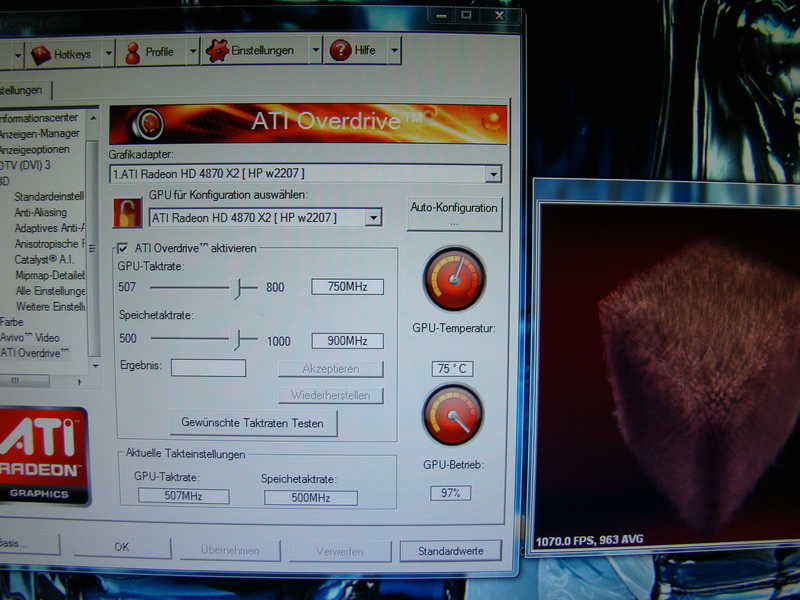

Bild bei laufendem Ati Tool:

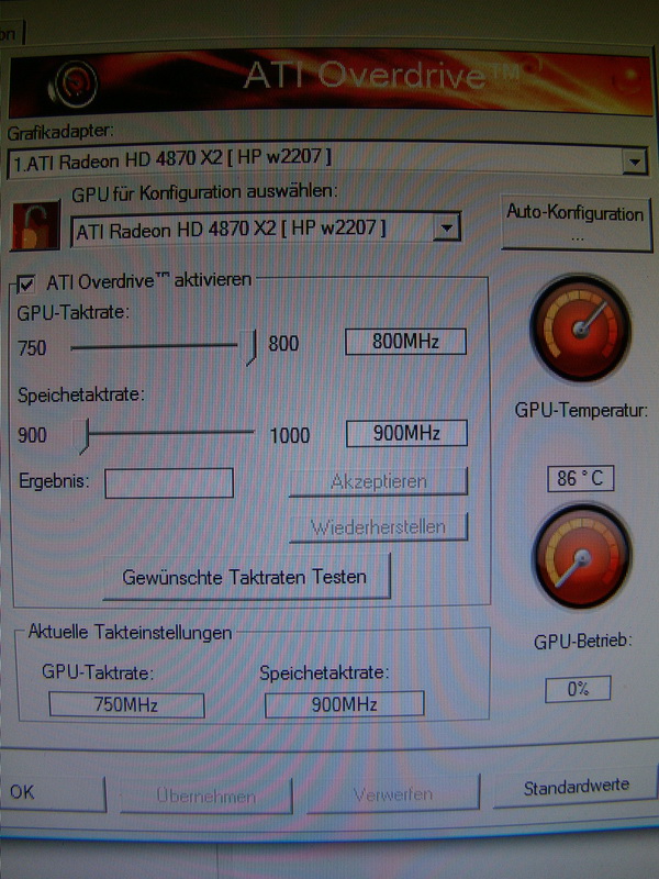

Frage mich wie die auf 22.000 bzw. 15.000 gekommen sind. Es kann ja nur an der CPU liegen. Aber bei 3,8 GHz frage ich mich was ich brauche damit nicht limitiert wird :rolleyes::rolleyes::rolleyes:
Wenn ich allerdings nur die GPU Werte nehme dann habe ich die Werte von CB Test. hmmm.........??
Edit:
Hab jetzt den Treiber aktualisiert:
So sieht das jetzt aus-->
