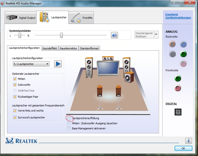

Ok, also ich nutzte derzeit auch meinen Realtek Onbaord Sound. Da kann ich das einfach einschalten.
Unten beim Kreis den Haken setzen
unbenannt-jpg.286267

Oh man,
unter den Blinden ist der Einäugige König!
Danke für den Hinweis @Crystexs
