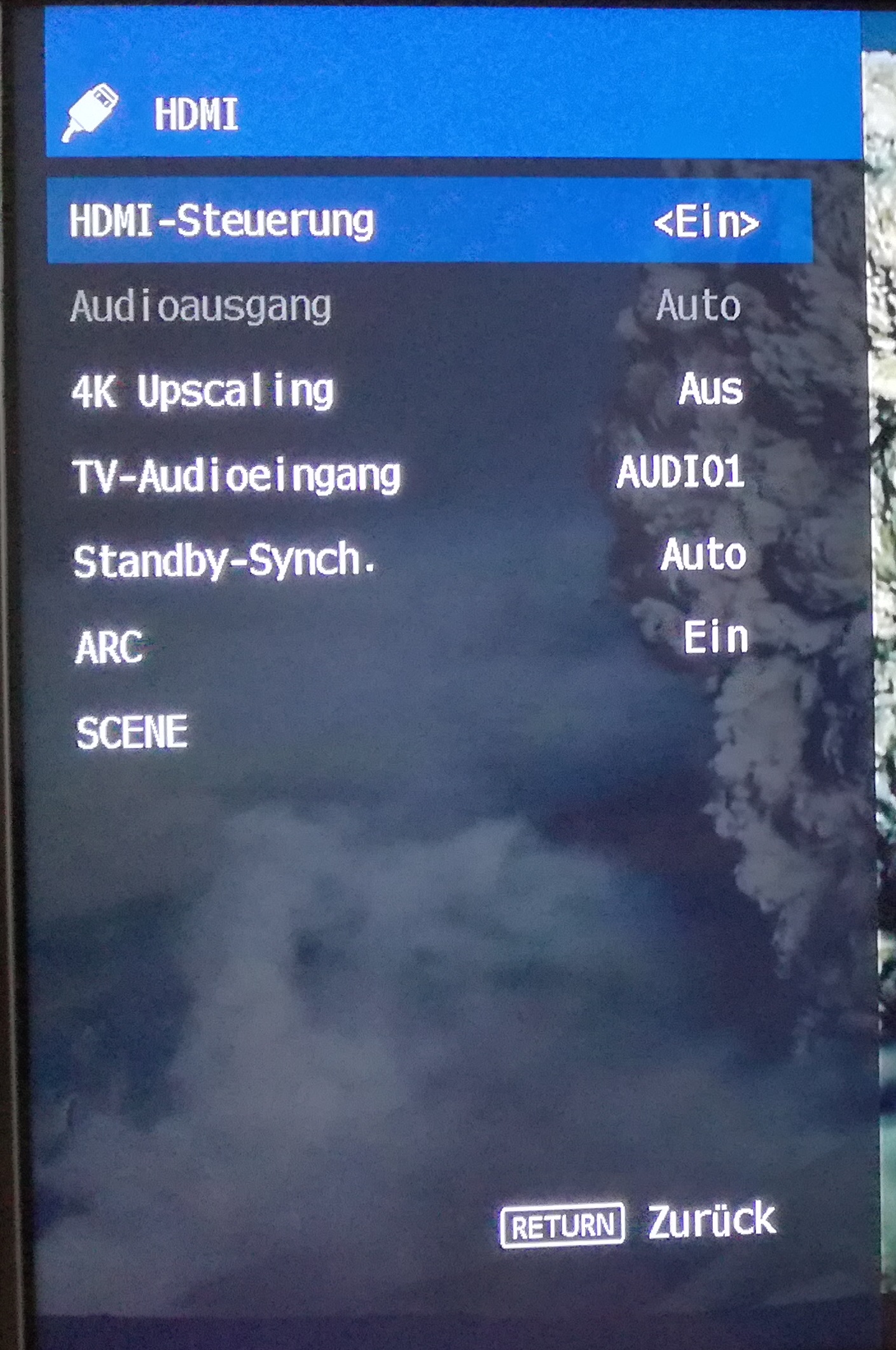

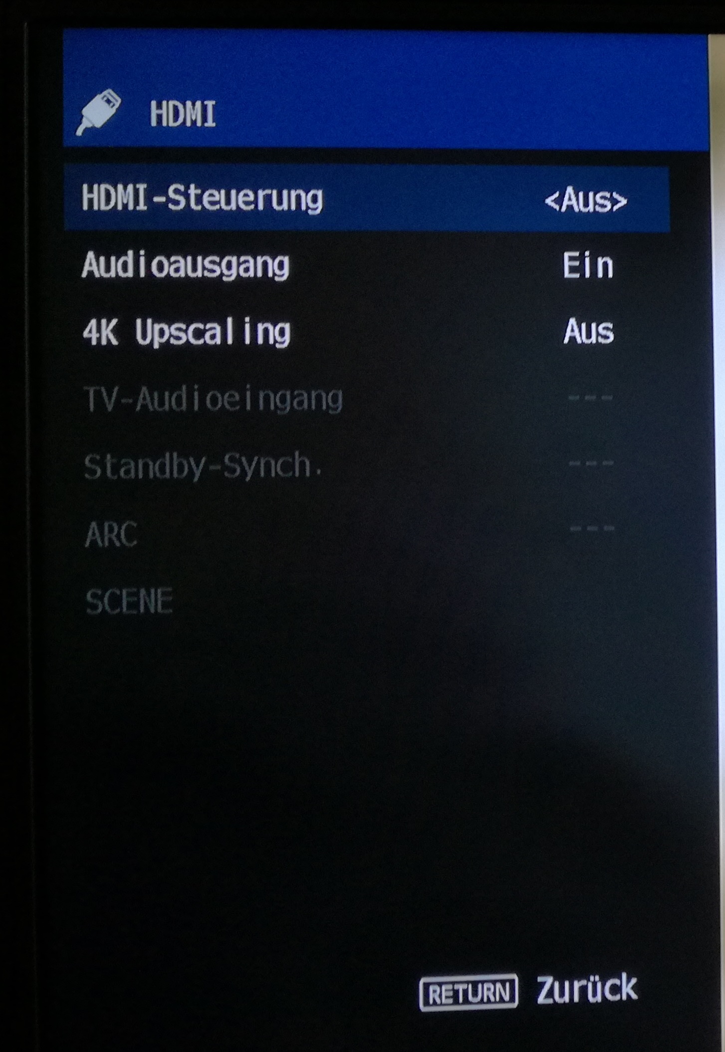

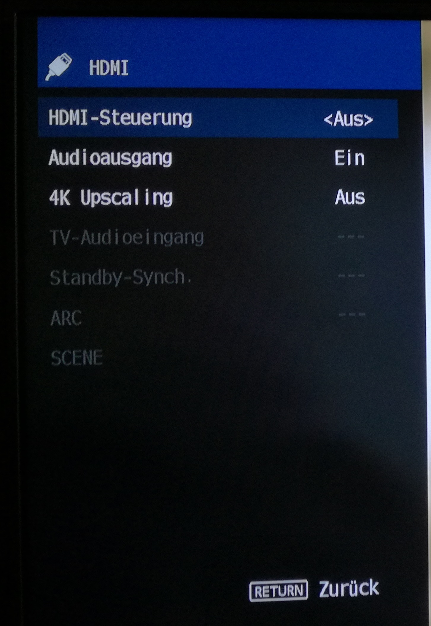

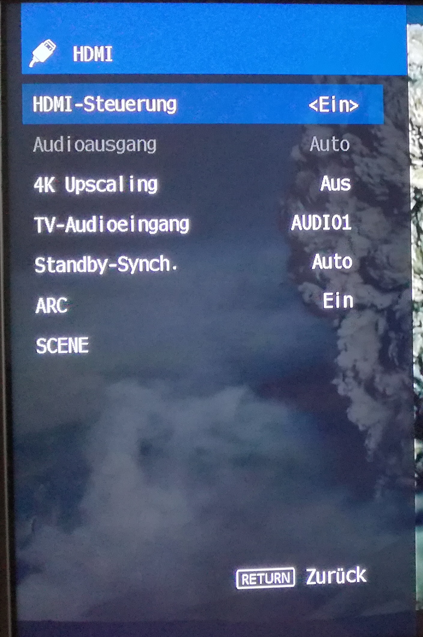

Ich habe mir die Einstellungen am AVR noch einmal angeschaut:
Sobald ich die HDMI-Steuerung deaktiviere ist auch ARC deaktiviert. Der Ton von Netflix (SmartTV) wird dann nicht mehr an den AVR übertragen. Hättet ihr noch eine andere Idee was man machen könnte?
