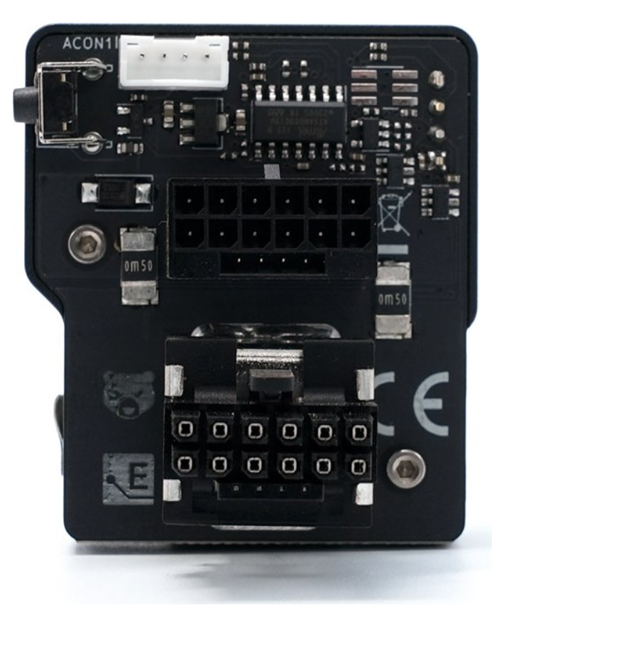

Auch das WireView (speziell die Pro-Variante) wird sehr heiß und käme mir allein deshalb schon nicht in den Rechner. Auch ist die Postion des Anschlusses bei deiner Karte derartig versenkt, dass viele Adapter überhaupt nicht passen würde, weil sie in der Breite zu sehr auftragen.
Aus genau dem gleichen Grund habe ich mir ein eigenes Kabel, passend zum PSU bestellt. Einfach dein PSU-Model angeben + Wunschlänge der Kabel, Richtung des Winkels, Sleeve-Farbe, Anzahl Kabel-Kämme und so weiter. Läuft super und ich habe absolut keinen Grund zur Klage (würde immer eine der Ultra-soft Varianten empfehlen).

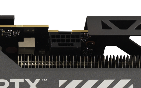

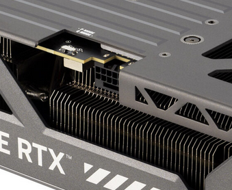

Der Adapter von Cyberpirate passt zumindest auf die Asus-Karte (Sense Pins sind unten):
Das Kabel würde dann oberhalb der GPU hinweg geführt.

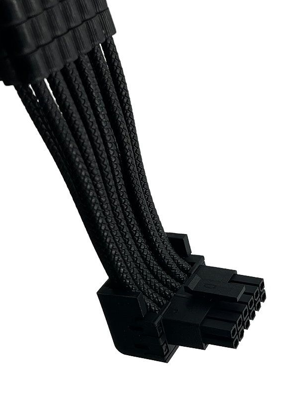

Seasonic beispielsweise bietet entsprechend gewinkelte Kabel an, die ebenfalls auf die GPU des TE passen würden.
Ob die allerdings mit seinem Netzteil nutzbar sind, kann ich nicht sagen.
Da wäre dann wohl der Thermal Grizzly WireView Adapter, den Cyberpirate verlinkte, die bessere Wahl wo man nicht rum testen müsste.

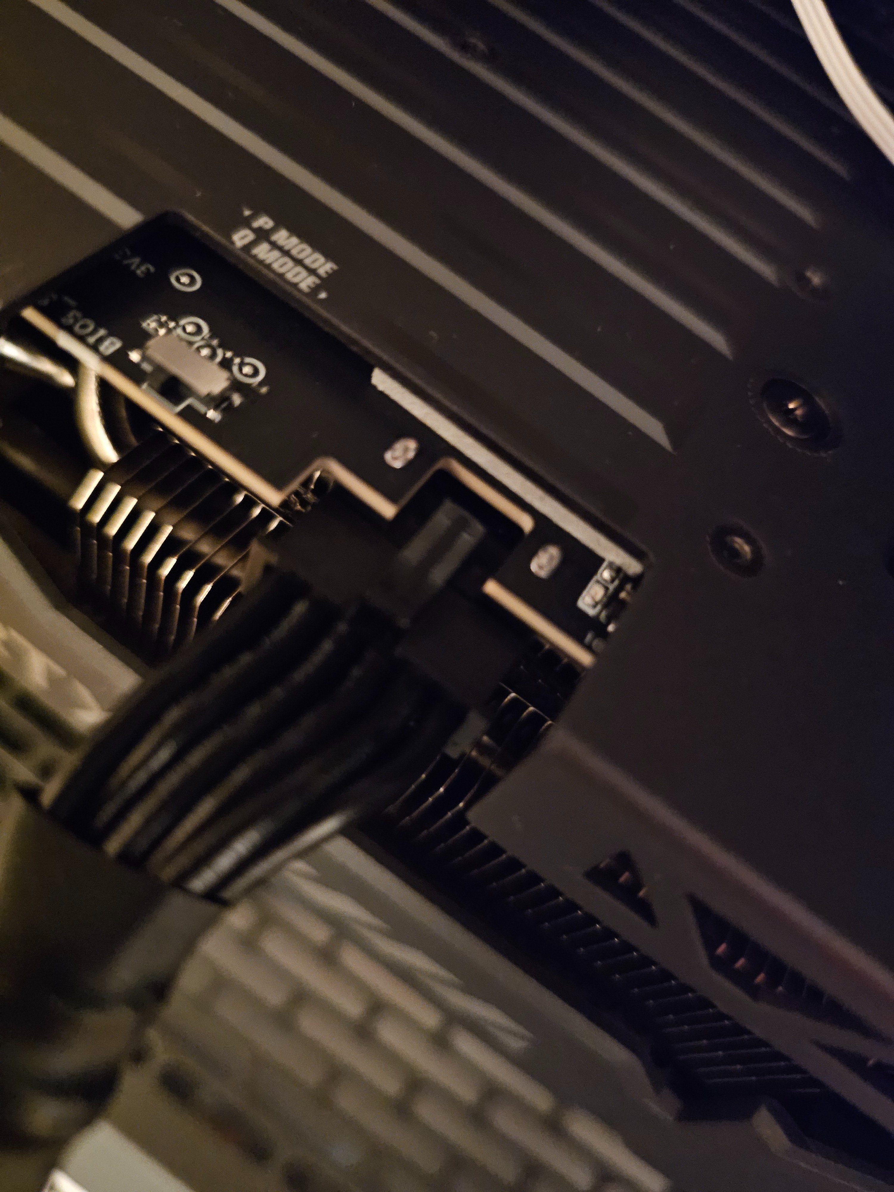

Vielen Dank schonmal für die zahlreichen Antworten. Ich bin gerade unterwegs, sobald ich daheim bin mach ich ein Foto.

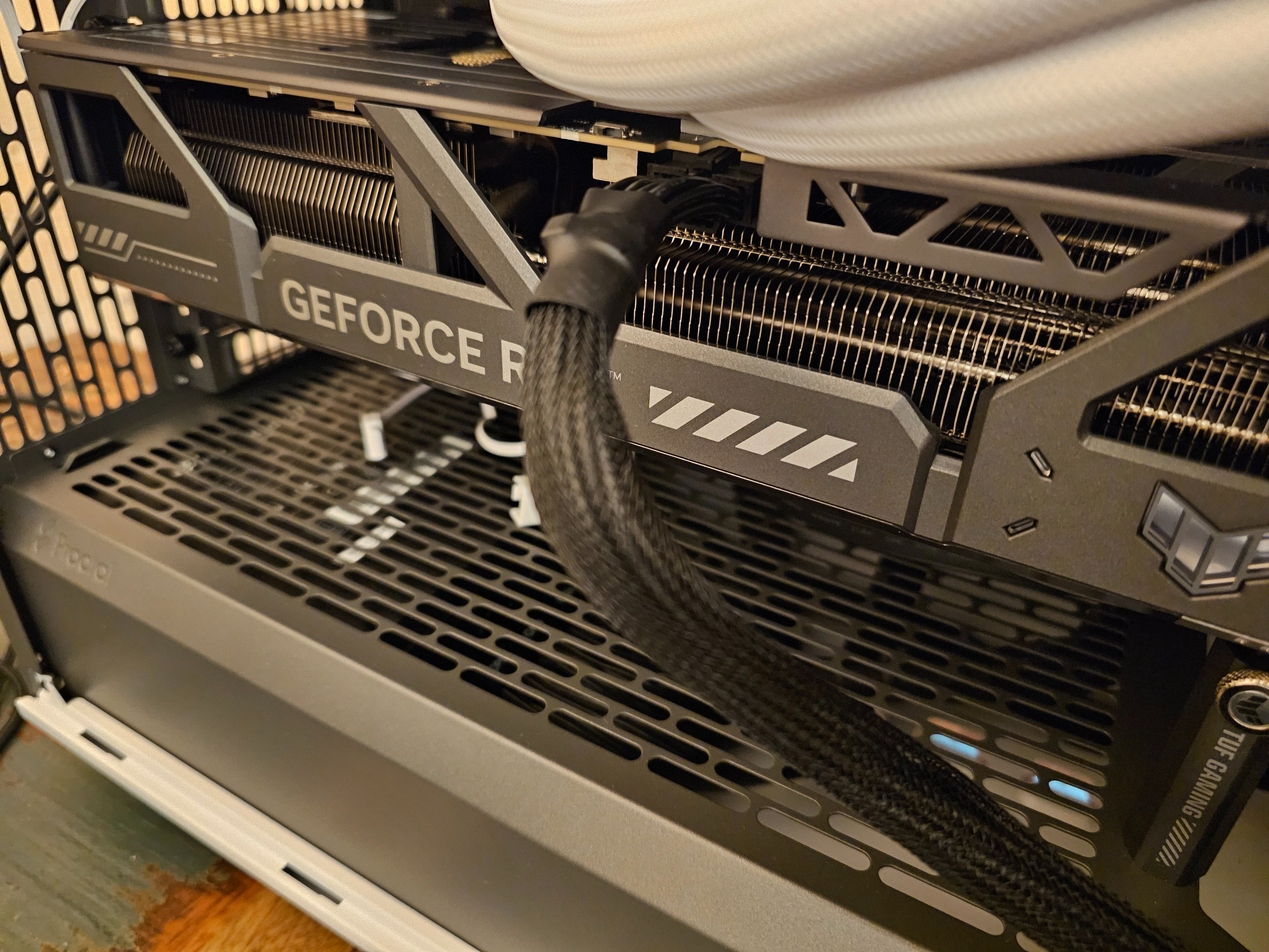

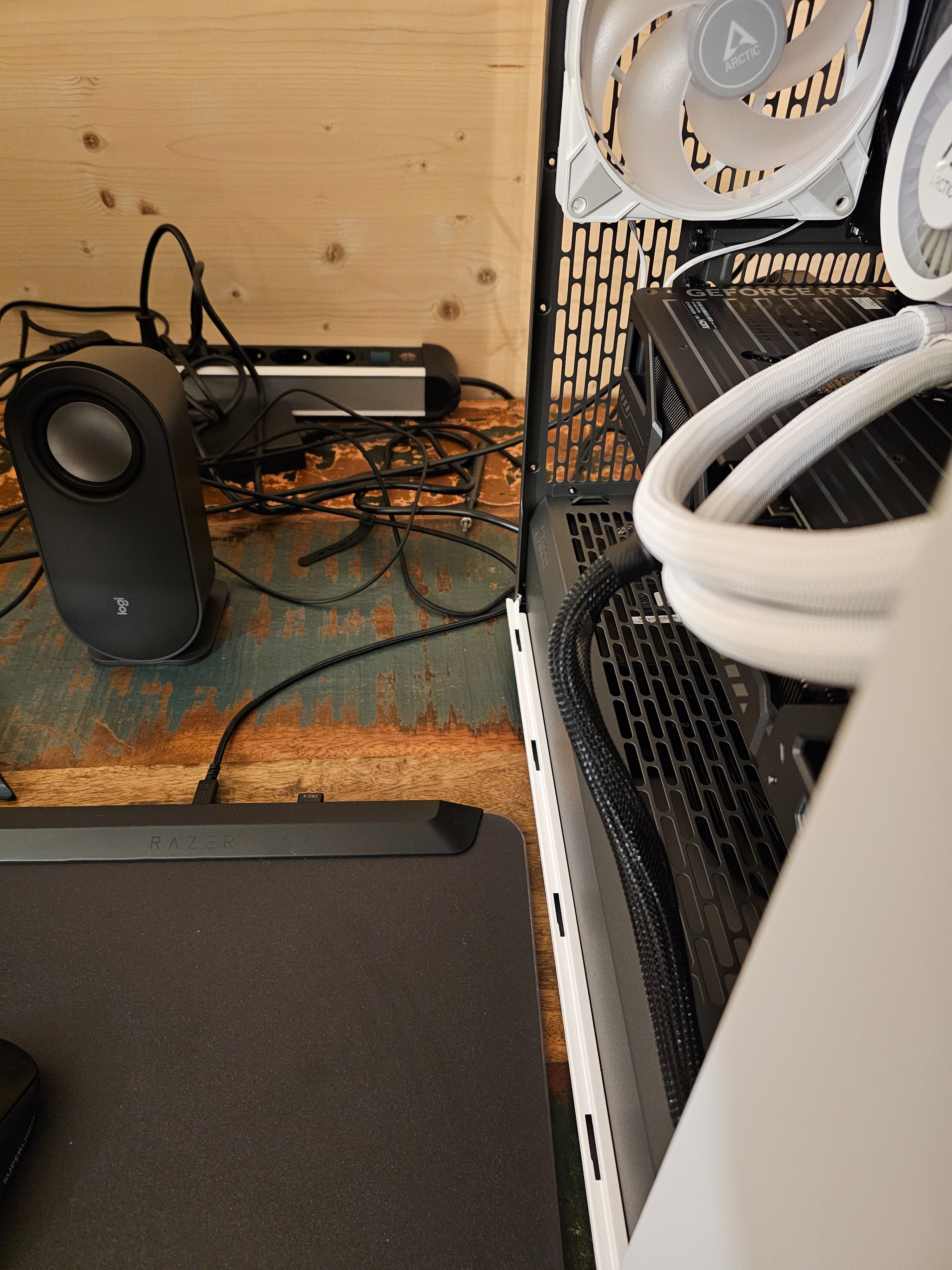

Ging doch schneller, hab noch kurz heim müssen. Also..so siehts aus, Stecker ist ordentlich drin, dachte auch es passt so, aber eben heute früh ging nichts mehr, rotes Lämpchen an. Hab dann das Stromkabel abgesteckt und neu eingesteckt, dann gings wieder. Ist halt schon ein Druck drauf und mehr als auf dem 2. Bild lässt sich das Kabel nicht mehr abbiegen.

Würde den Stecker nochmal abziehen und dann zwischen Stecker und vor dem Schrumpfschlauch an den losen Kabeln vorsichtig etwas nachbiegen. Sollte man meiner Meinung nach ausreichend sein.
Reaktionen: inge70 und Baal Netbeck
Joa... Habe auch den Eindruck, dass der Sicherungshaken "nach oben" zeigt. Also nicht komplett sitzt.
Ich würde auch etwas "nachbiegen" und den Stecker auch einfach mal "neu" stecken und das Kabel ggfs. auch eher unten rum lang führen.

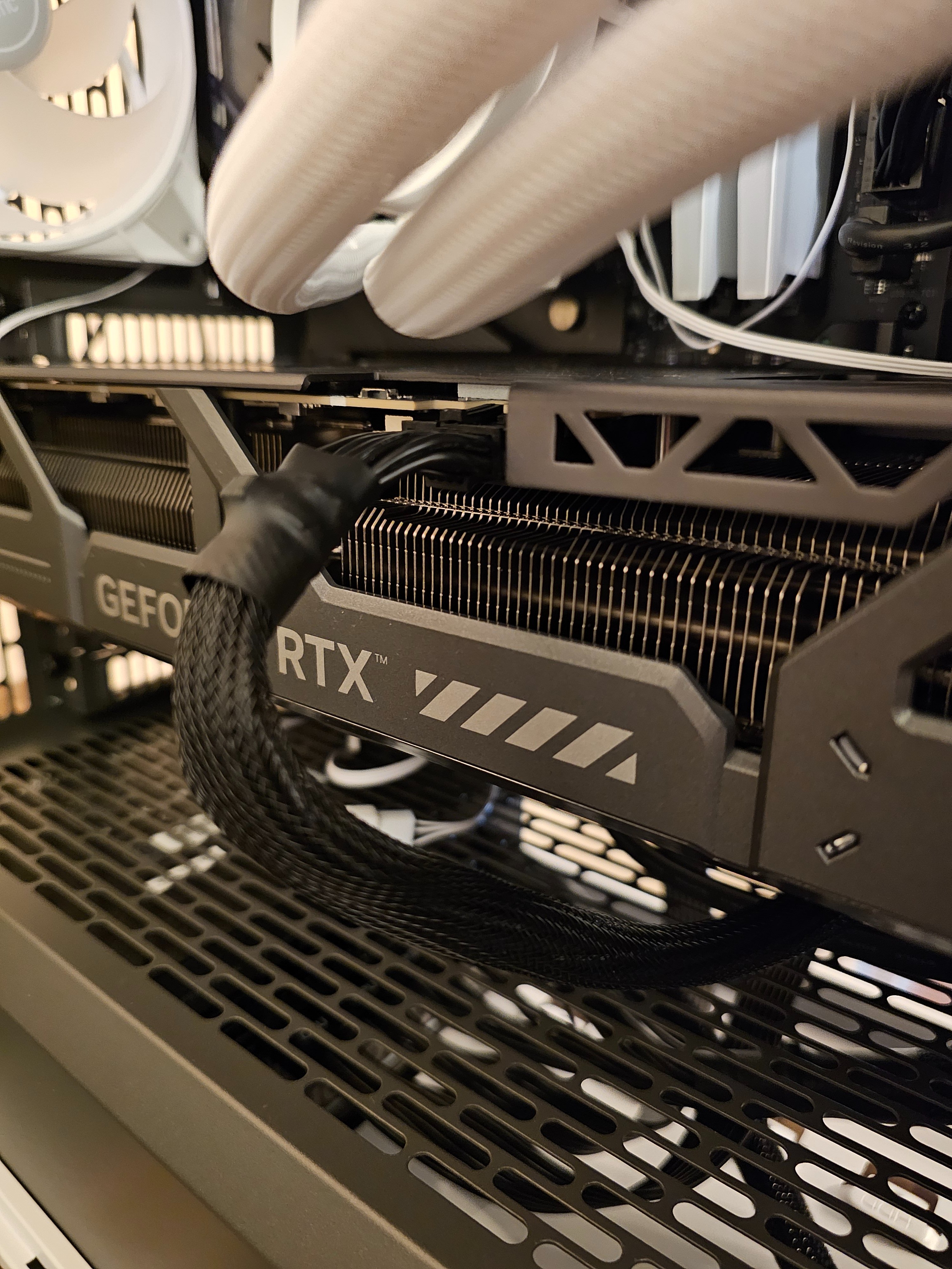

Also um ganz ehrlich zu sein, vielleicht stell ich mich auch grad nur ganz blöd an. 😂 Sorry wirklich, ich hab sehr lang keinen Rechner mehr zusammengebaut. Sollte es "Klick" machen wenn das Kabel richtig sitzt? Das tut es nämlich nicht. Fester drücken kann ich aber nicht mehr, da rastet nichts ein.

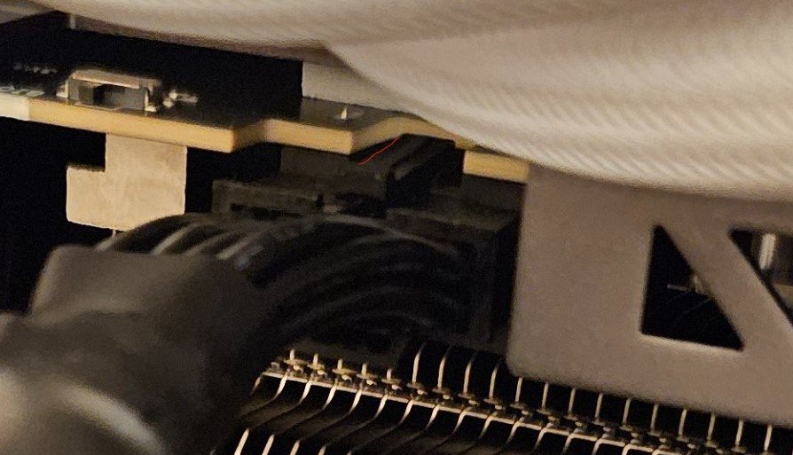

Hier nochmal aus der Nähe
Da kann man noch weniger erkennen, aber auf den vorherigen Fotos sah man dass diese Lasche schräg nach oben zeigt. Ich denke die sollte waagerecht zum restlichen Stecker laufen.
Ob es wirklich klickt, kann man nicht sagen. Aber du hast die Karte vor dir und kannst gucken ob die Lasche eingerastet ist oder nicht.

Ich hab das Kabel jetzt umgelegt. Direkt nach unten, sollte so besser passen.
Ganz waagrecht wird die Lasche nicht, egal wie fest ich den Stecker reindrücke.
Ich teste es jetzt mal so, glaub ich hab dadurch einen halben cm zur Glaswand gewonnen. 😉

+1 für den Wireview
Mir hat es nach 6 Monaten Betrieb die Sense-Pins durch die starke Krümmung aus dem Slot gezogen.

Passt, vielen Dank nochmal, nachdem das jetzt mehrere von euch vorgeschlagen haben, hab ich mir das Wireview sicherheitshalber bestellt.

HisN schrieb:
+1 für den Wireview
Ich habe allerdings meine Zweifel, dass der Wireview hier passt, ohne die Karte mechanisch zu bearbeiten, da der Stecker halt gut in den Kühleraufbau eingelassen ist.
Der Stecker baut ein paar cm vor, ist aber "an sich" kürzer als ein gebogenes Kabel. Also der Wireview-Body ist nicht bündig mit dem Stecker, sondern der Stecker ist etwa 2cm länger als er sein müsste.
Ich bin auch gespannt.
