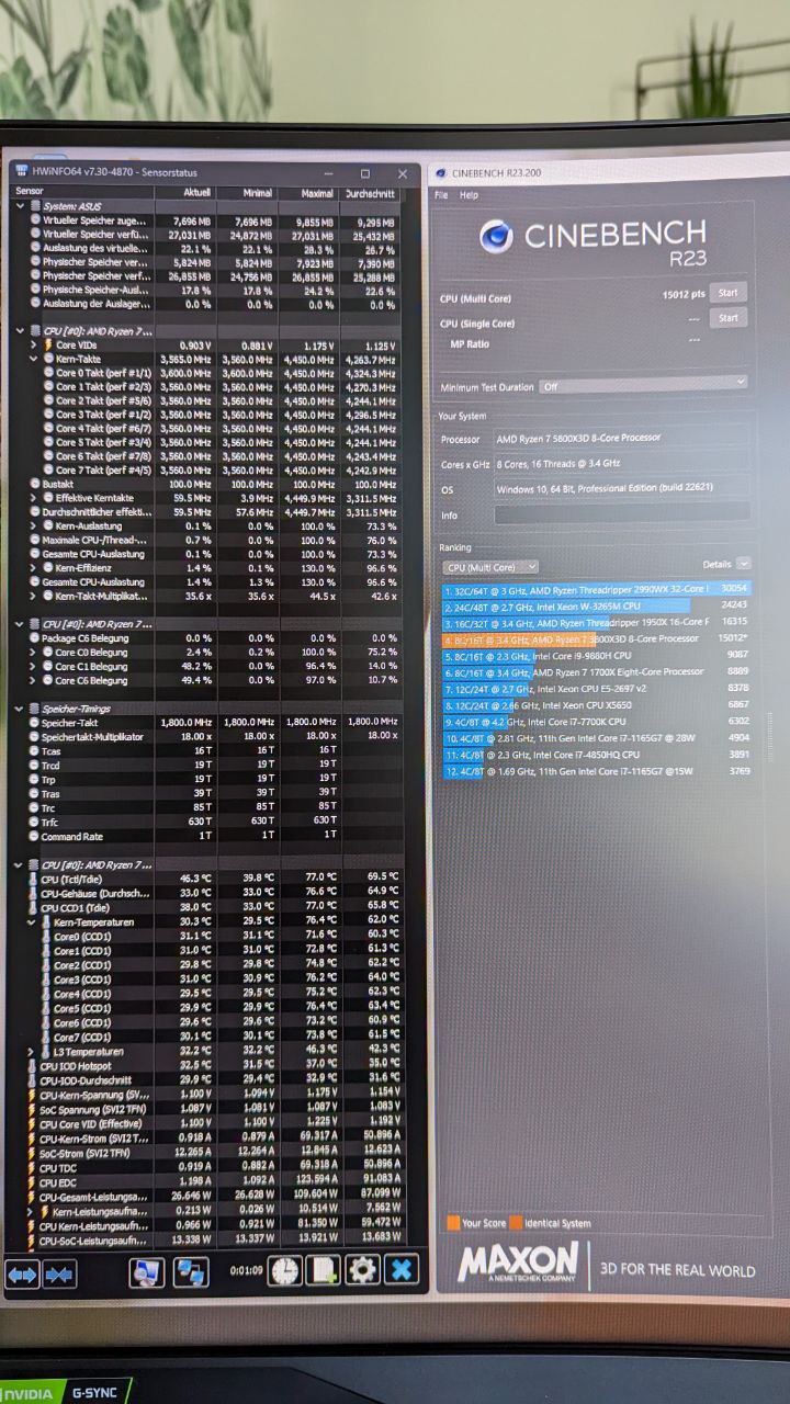

Moin,
eventuell kannst du mit dem Curve Optimizer noch etwas an Leistung herausholen.
Hier einmal mein Score mit dem 5800X3D und -25 allcore.
Witzigerweise kann eine hoher RAM takt in CB23 zu schlechteren Ergebnissen führen, denn OC Ram braucht mehr Spannung/Strom der dann der CPU fehlt. Das ist meist aber im Zusammenhang mit den 12 oder 16 Kerner zu beobachten, die die TDP auch ausreizen.
Aber ja ein 5800X3d sollte ca 14500+ erreichen @stock
Reaktionen: Tanzmusikus
