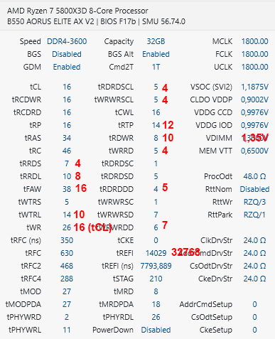

die ganzen RAM Timings, XMP & Co. (inkl. Cache) bringen beim Cinebench quasi gar nichts, AUSSER es wird damit "indirekt" etwas anderes wie z.B. die Power Verteilung beeinflusst!
selbst mein Deskmini mit 5700G liegt bei 14300 Punkten, der hat irgendwelches SO-DRAM drinnen, das (glaube ich...) gar kein XMP Profil "mitbekommen hat".
der CB skaliert nahezu linear mit der Anzahl der Cores und dem Takt. Auf demselben (nichtmal nur dem gleichen
) Board liefert (m)ein 5900X >23k Punkte. Das ist dank des etwas höheren Base&Boost Taktes nochmal etwas mehr als das 12/8 Verhältnis der Cores.
also wenn der X3D nicht auf irgendwas um die 14k Punkte kommt, dann stimmt da etwas nicht. Da die Anzahl der Cores wohl fix ist, bleibt eigentlich nur Takt über
