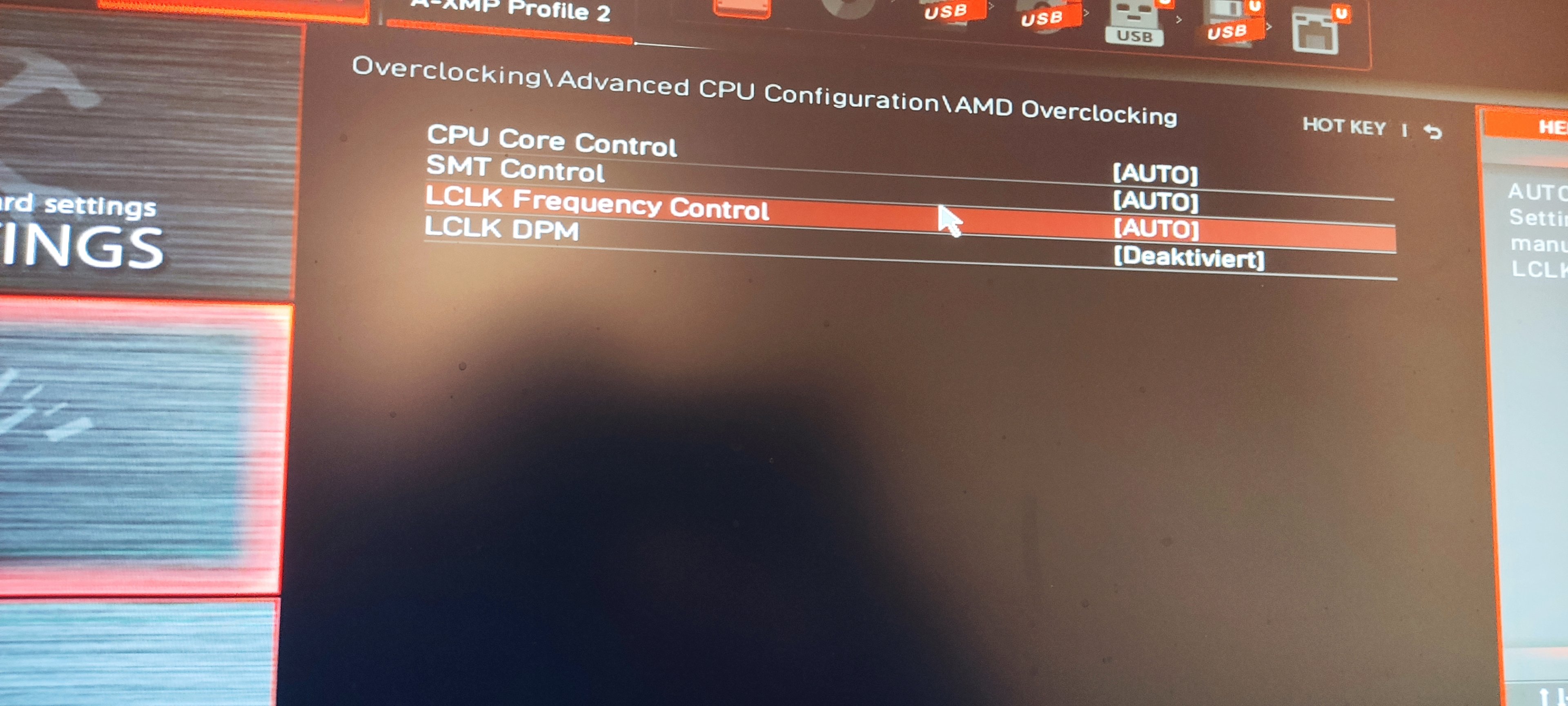

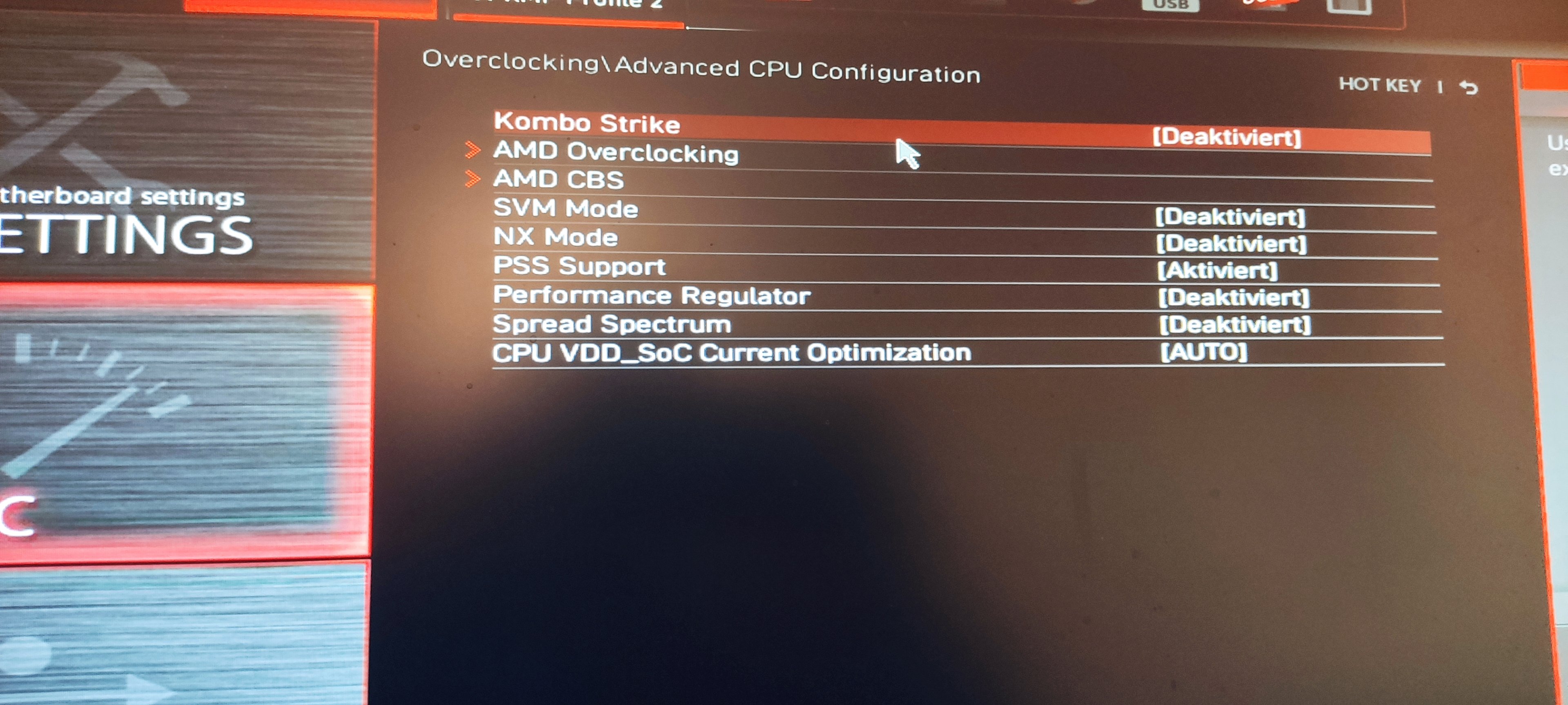

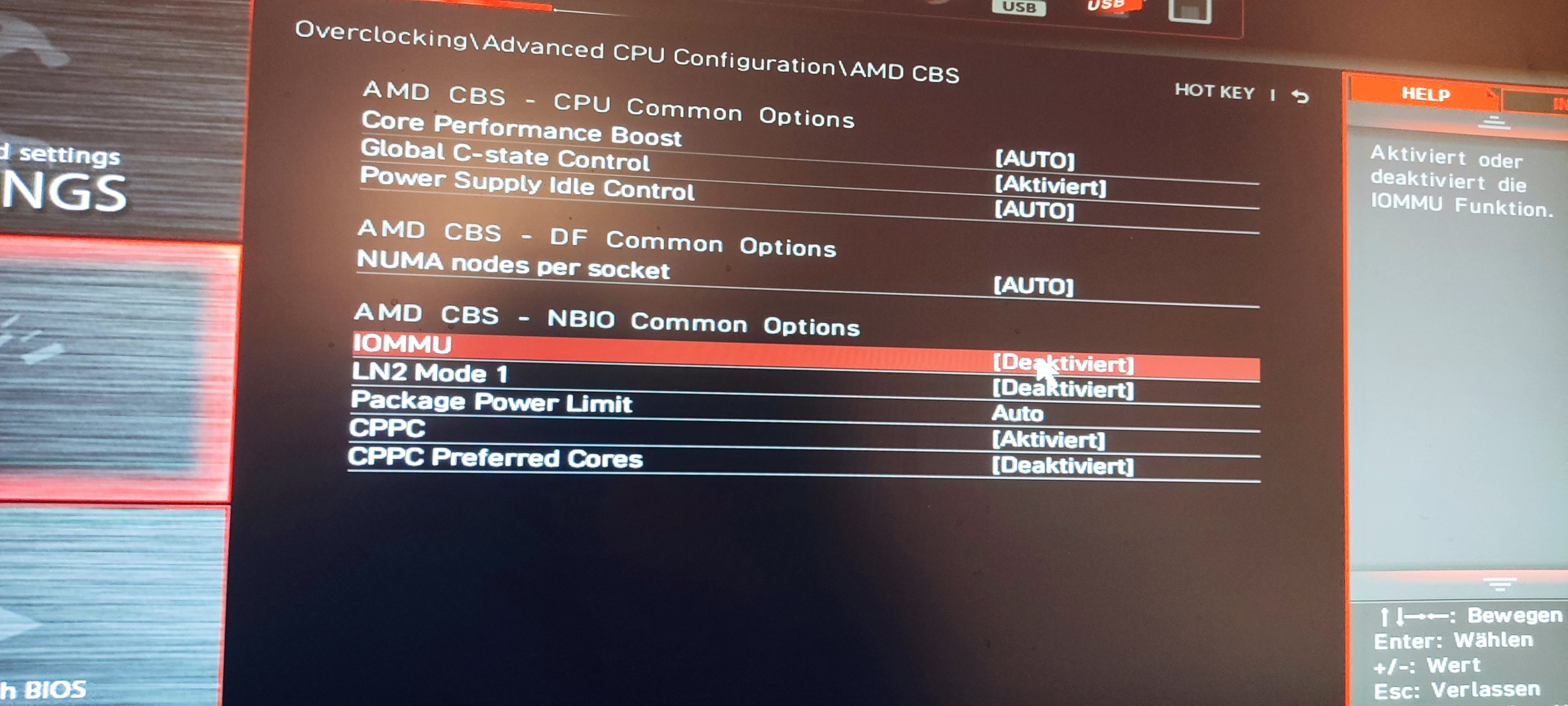

Check, gute Idee. Keine Ahnung wieso das jetzt so zickt. Is mir neu. Möchte noch den Test mit PPT machen bevor ich schlafen gehe. Aber wie ich sehe Werd ich morgen Abend ne Menge Hausaufgaben haben

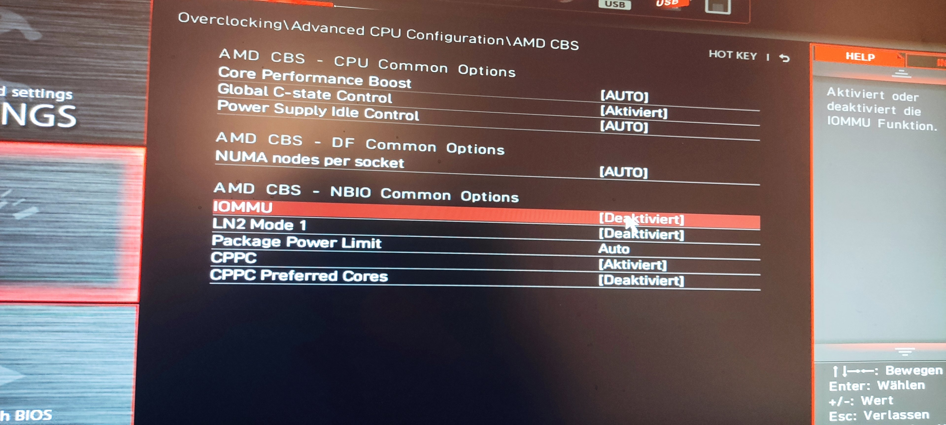

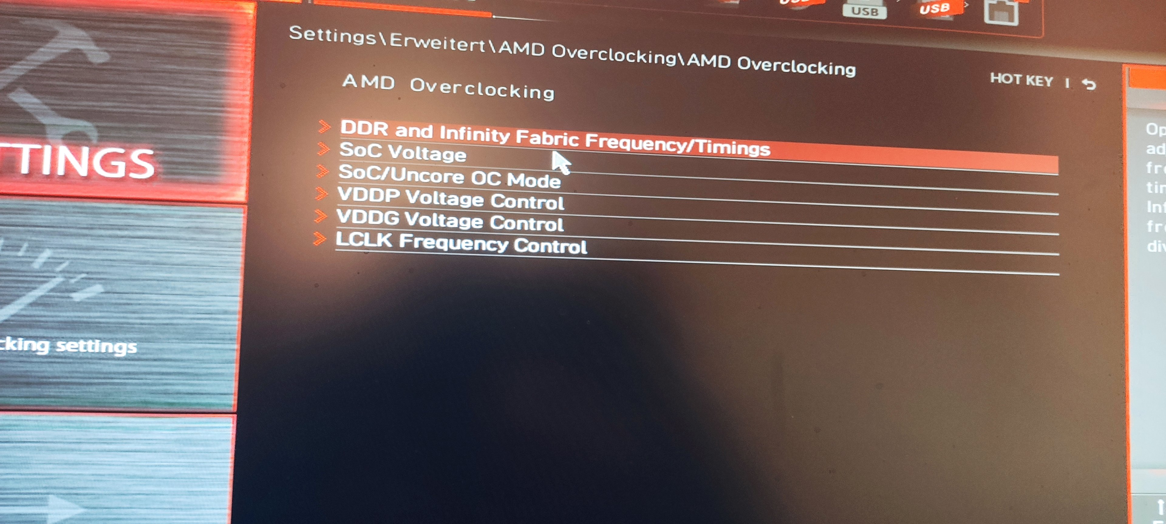

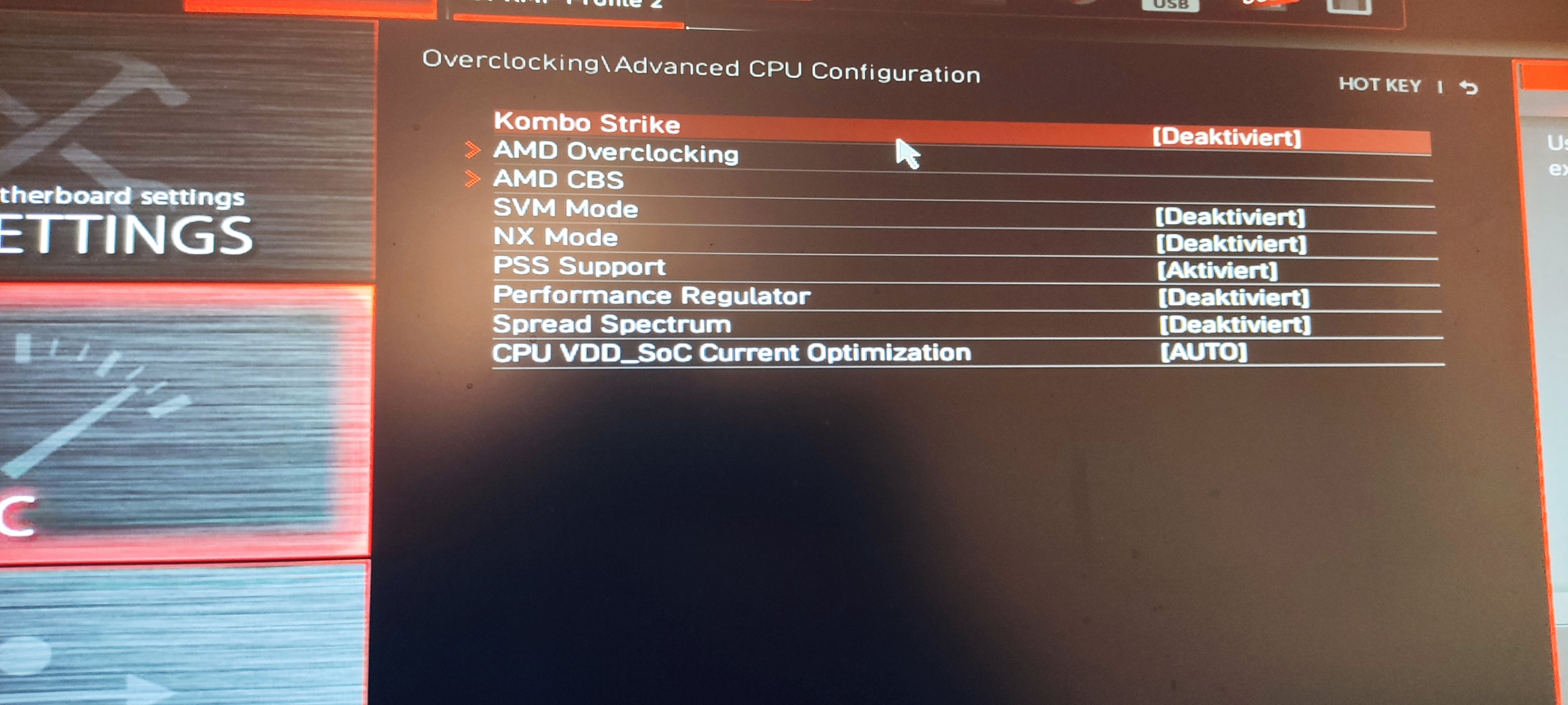

Hier sollte eigentlich die Einstellung sein, ist aber nichts oO

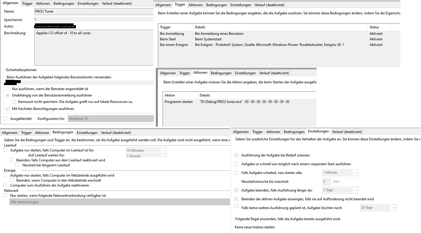

ja aber lass uns doch erst gucken ob die Temps dennoch stimmen könnten, wenn sie mit den Werten dann nicht stimmen, dann könnten wir per Discord das geschreibe hier vermeiden und die sachen schneller erledigen indem wir reden: Aber zunächst poste ich schon mal die Settings für den PBO2Tuner etc. wie man es einstellen sollte über die Aufgabenplanung. Nur den Zusatz mit den Limits fehlen in dem Bild:

daher als Arguments an den PBO2Tuner folgendes reinschreiben per Aktionen:
-30 -30 -30 -30 -30 -30 -30 -30 115 75 114 0
kompletter Input:
"D:\Debug\PBO2tuner.exe" -30 -30 -30 -30 -30 -30 -30 -30 115 75 114 0
Bitte auf die Whitespaces achten, weil das Programm über die Whitespaces in dem gesamten String die Variablen zusammensetzt

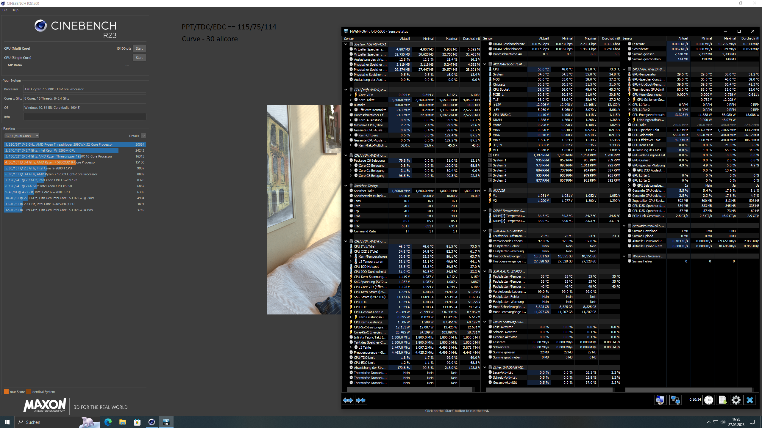

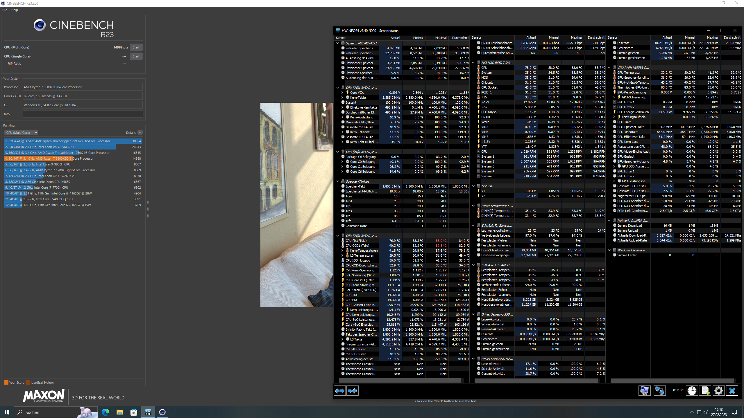

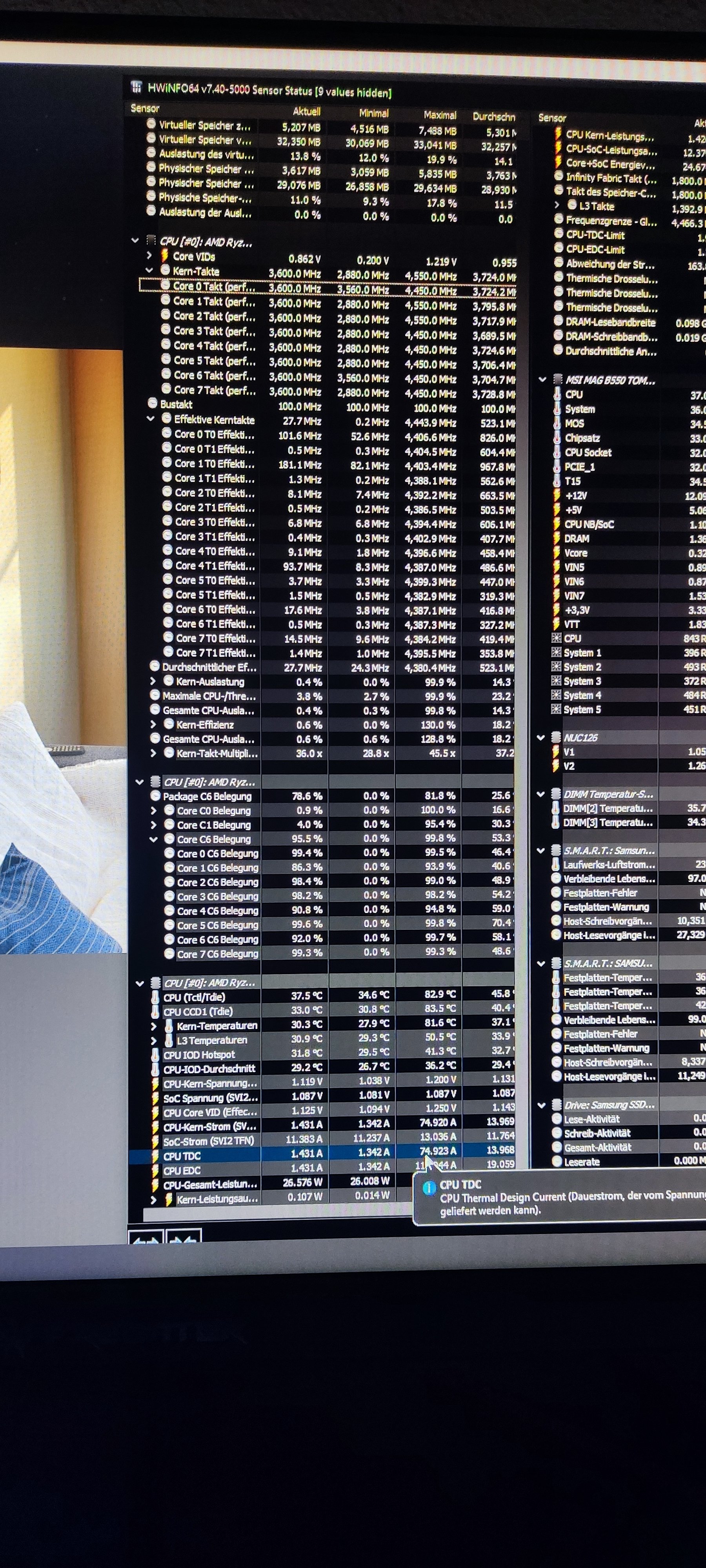

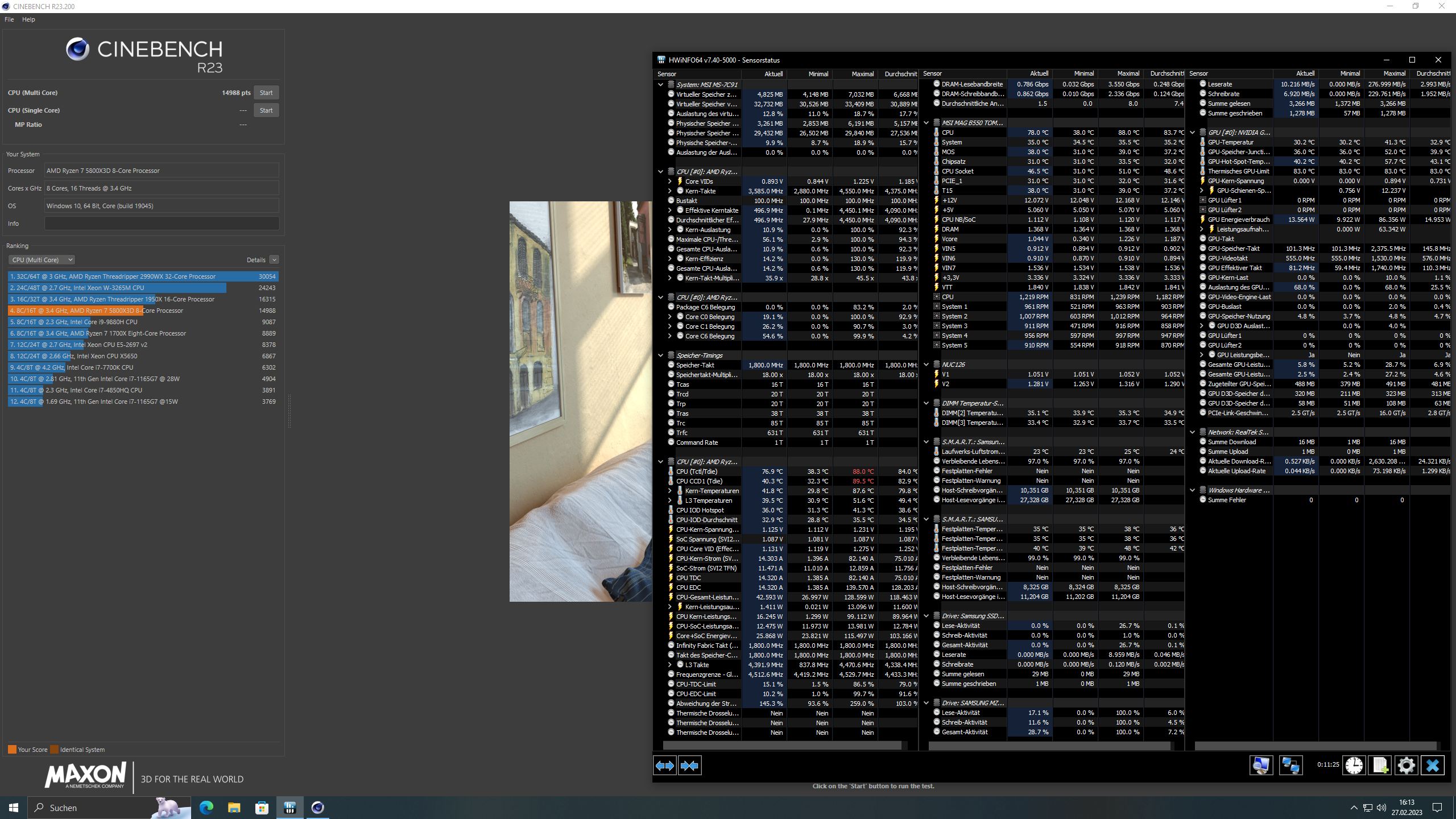

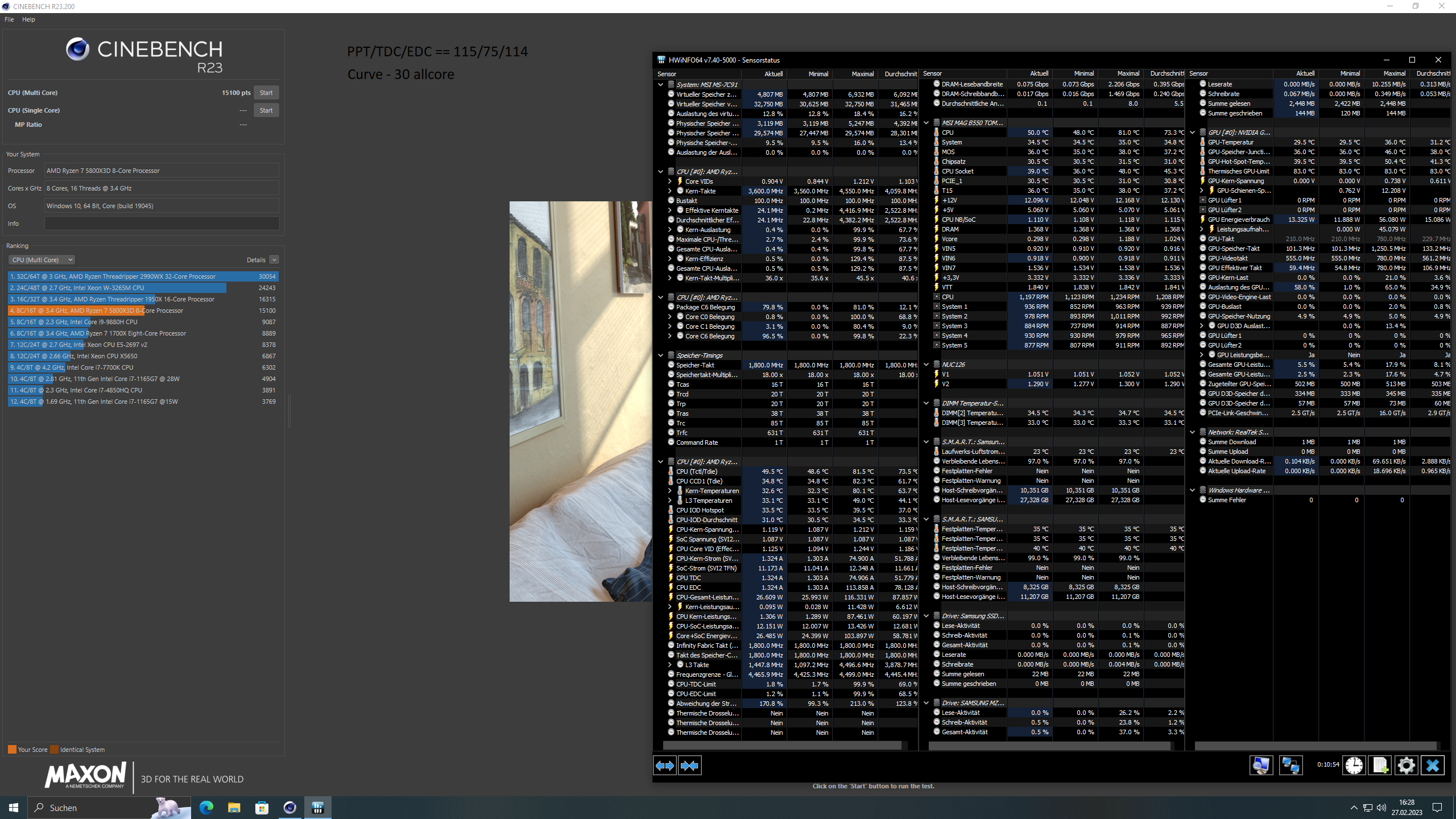

wie Privat geschrieben > kann dir da keine Bilder senden. Erste Bild mit PPT auf 110 oder 115 ( weiß es gerade nicht genau), Rest AUTO.
Bild 2 . Werte die du diktiert hast, (Werte steht beim Bild dabei).
Das konnte ich schnell testen bin aktiv heut Abend wieder zum Start.
Gruß herba

Sieht meiner Meinung nach gut aus.
Takt 4450-4550MHz wird erreicht und der Prozessor wird nicht zu warm.

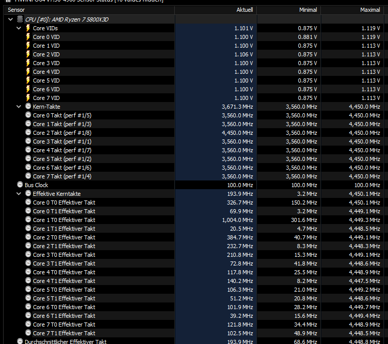

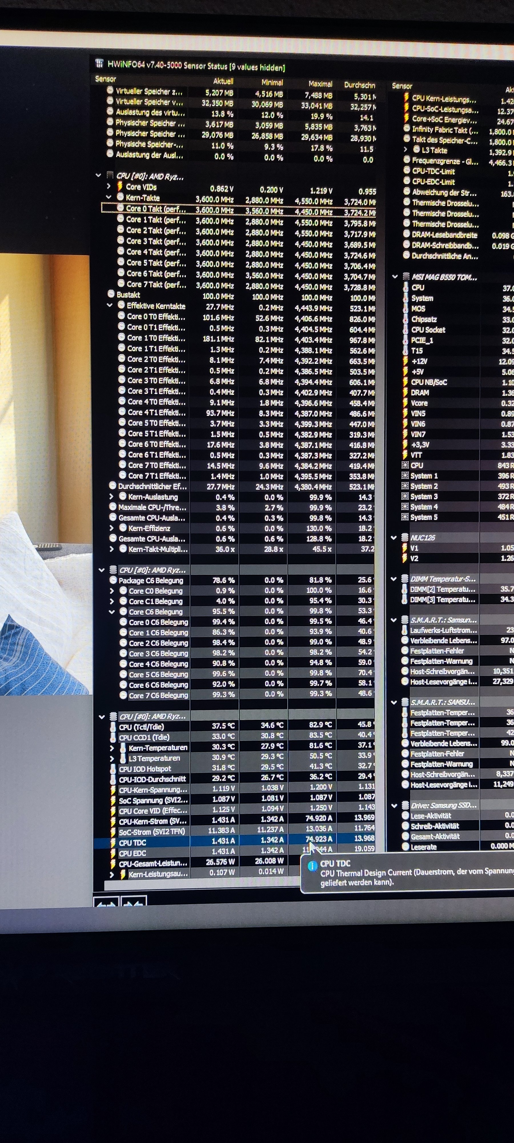

hm..... ne das thermal throttling ist halt schon leicht da und einsehbar.... Die meisten schauen im Bereich nach den Taktraten:
Wie ich schon gestern per Discord sagte, passen deine Werte bei der Effektiven Taktraten nicht und da sieht man auch das Thermal-Throttling richtig, dass ab 80°C einschlägt und der Auslöser für die Drosselung ist...
Gut im Extremfall, dann ja. Da ich nur zock mit dem PC sollte der maximal boost da sein, ohne Drosselung. Aber wie auch eben privat geschrieben ,werde ich mir neue Gehäuse Fans holen, Pack vorne noch einen rein und schau dann nochmal .
Großes Danke an @ColdGlow für deine hilfestellung,per Forum und per discord. Danke, sowas ist nicht selbstverständlich .
