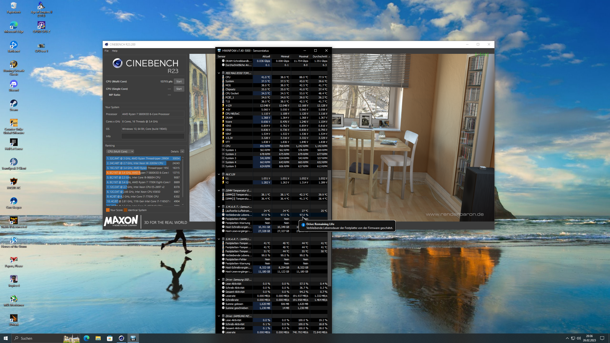

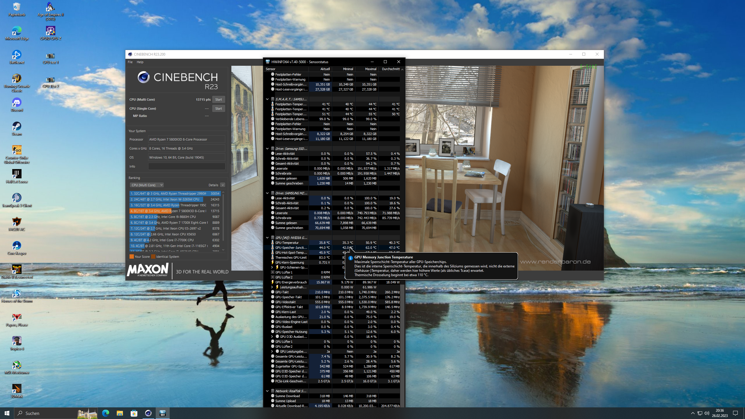

Alles klar dann lade ich mir es eben Fix, und poste gleich.ColdGlow schrieb:jo @herb4 , mach mal n Screenshot von den Sensoren mit HwInfo, den Sensoren-Tab erst startenj wenn du bspw. den Cinebench auf Multi-Core benchst. Poste das Ergebnis bitte dann mal hier
Hatte mal in den Beitrag durch geschaut, da steht das Stock minimum 14.000 < 14.500 drin sind da bin ich mit den ""Optimierungen " , noch weit entfernt.
Werde jetzt mal alles "Stock" laufen lassen zum testen.
Stock kann ich gleich abbrechen, da läuft es direkt mit 90 °

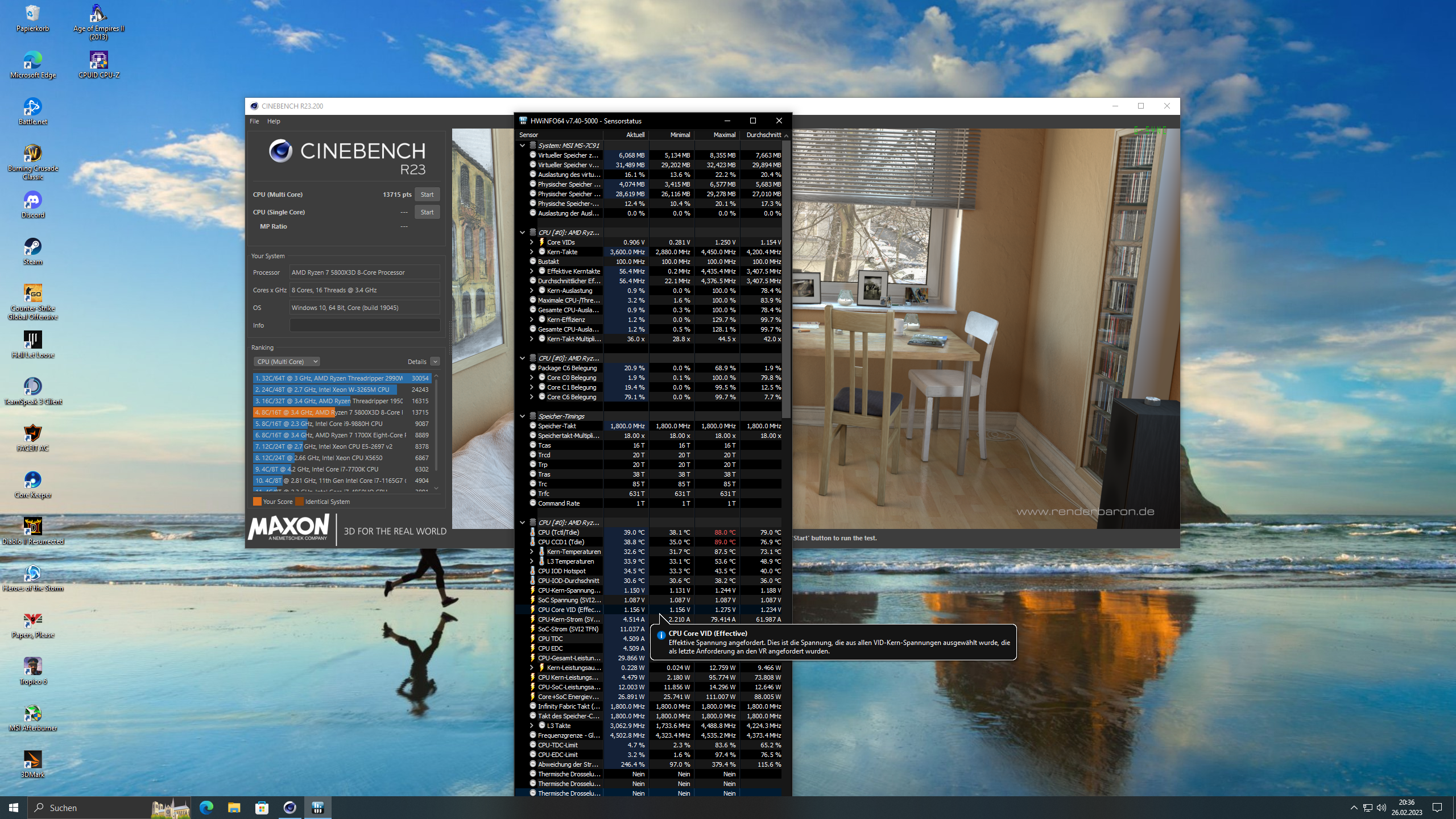

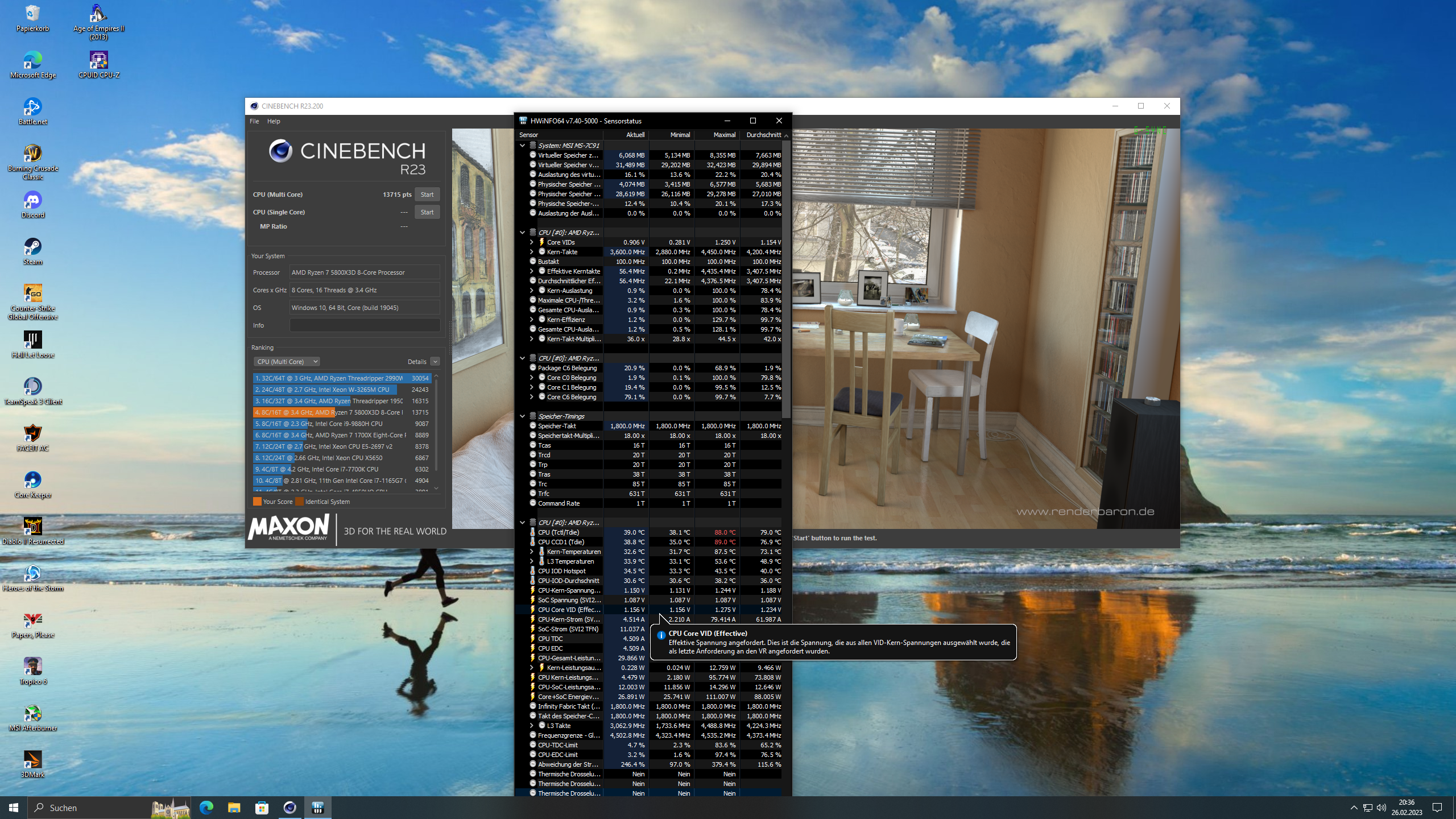

Dein Prozessor wird zu warm.
Der 5800X3D sollte maximal 90°C warm werden, deiner ist schon bei 89°C.
Die Gehäuselüfter drehen nur mit 600U/min, da würde ich mal ansetzen.

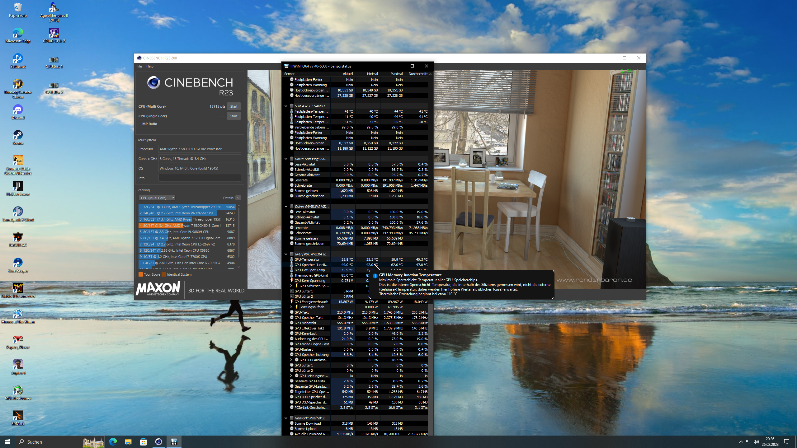

Das sind keine Werte für n Kombo Strike 3, denke ich. Iwas stimmt da doch nicht... und ich sehe den wichtigsten Wert nicht auf dem Screenshot... wiesooo machst du das nicht auf 2-3 Tab-Seiten?! Klick mal unten links auf die Pfeile < >
Du kommst schon zu schnell ans Thermal Throttling
Sorry cold glow lass gerade kombo strike 3 laufen, dann Stelle ich das mit den Tabs um. @ mehlstaubthecat ich bin überfragt, ich hab das jetzt mit Hilfe von euch umgestellt . Und teste einfach CPU wird zu warm denk ich mir evt falsche Montage ? WlP ? , Da ich da kein Händchen dafür hab, hab ich das einen Kollegen machen lassen. Evt da was schief gelaufen ?

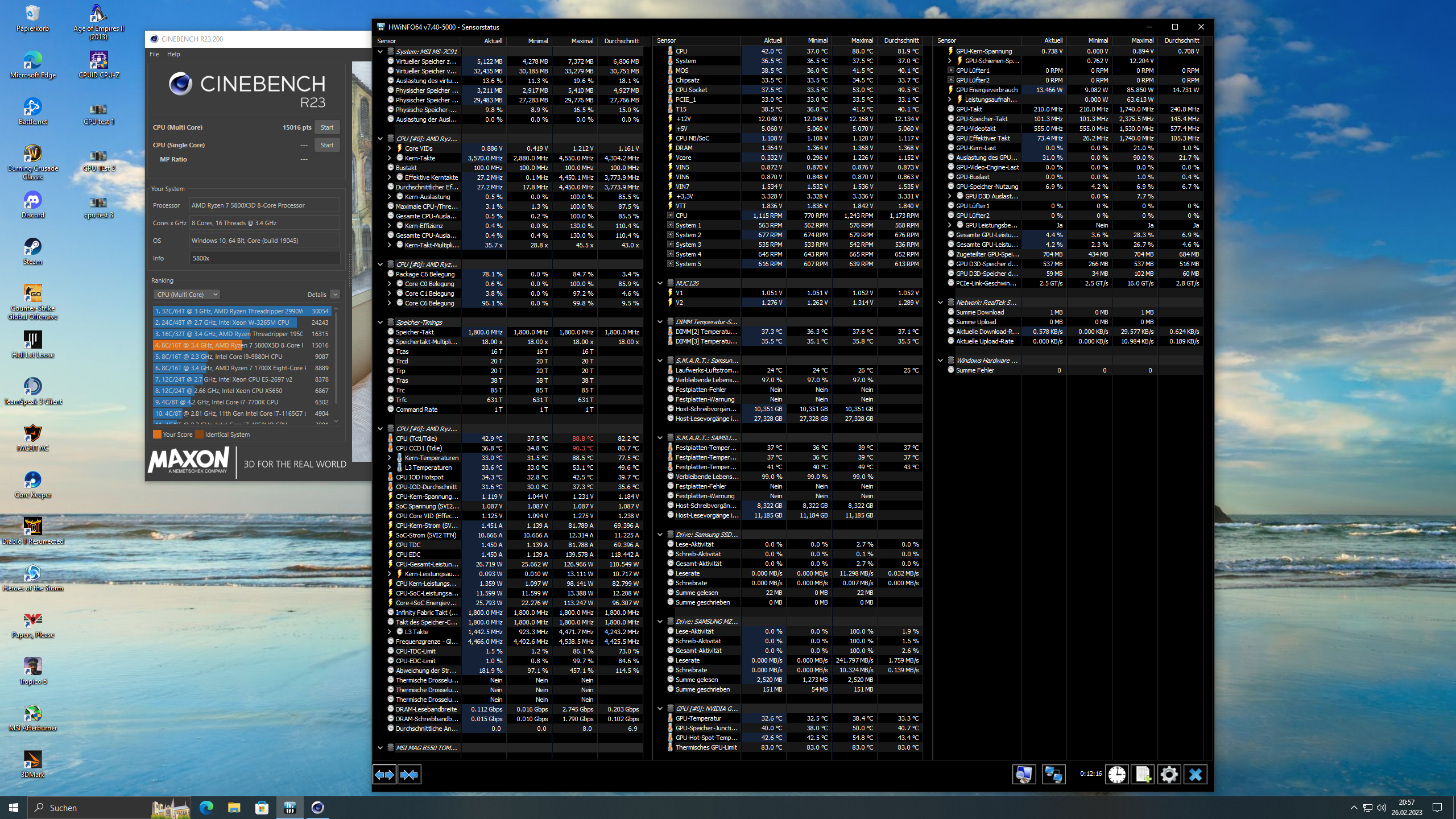

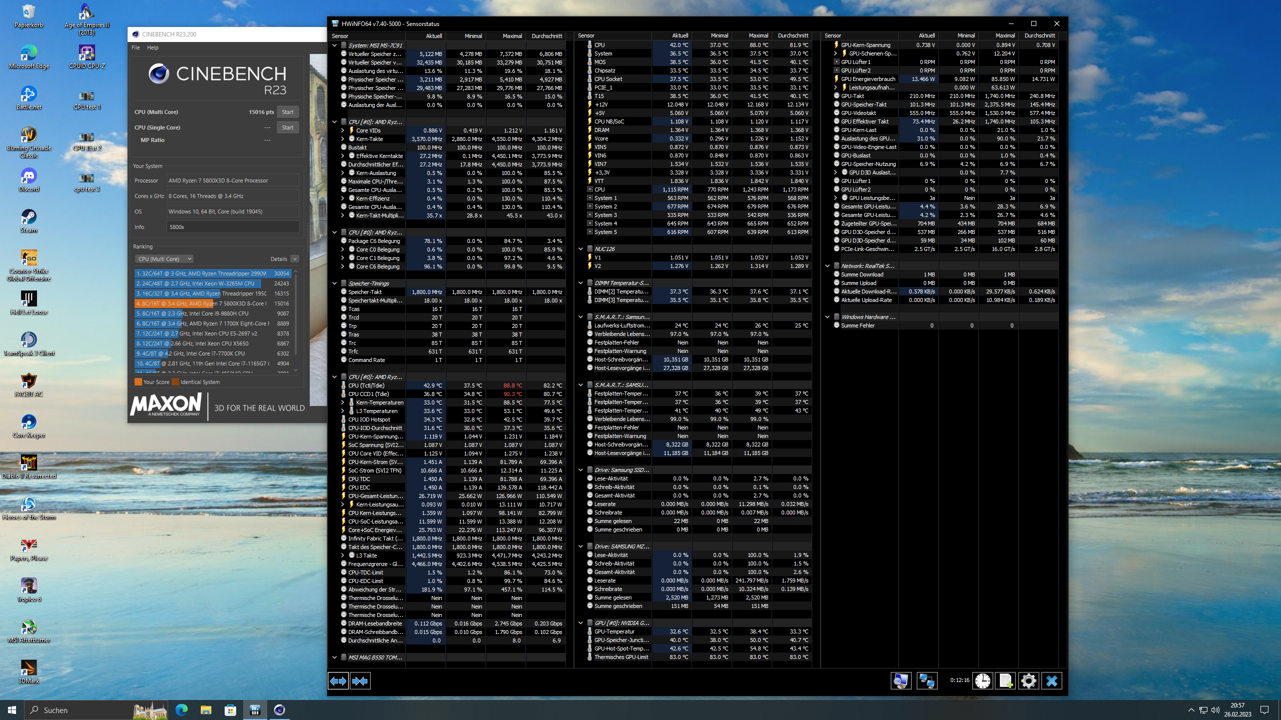

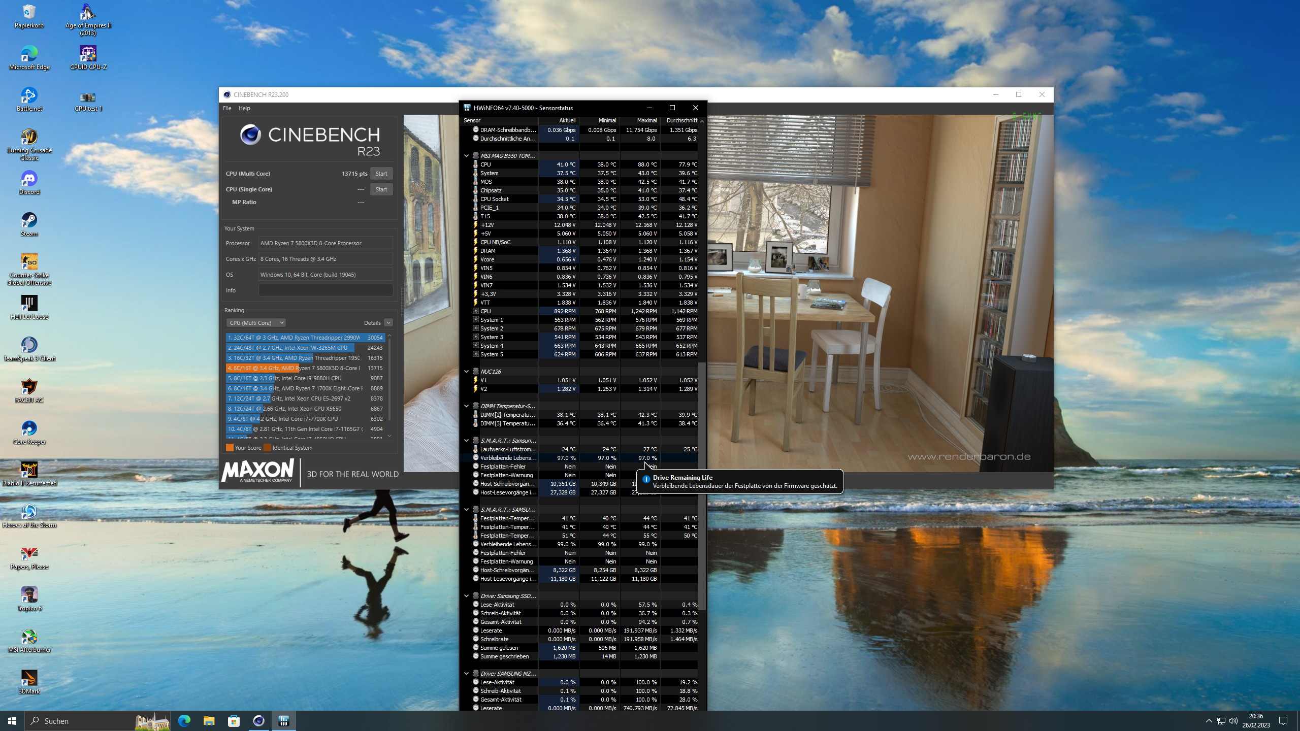

Kombo Strike 3 Den Wert Siehe screen.
Gut das stimmt hatte ich nach dem BIOS resett wohl nicht mehr hoch gesetzt.Cerebral_Amoebe schrieb:Dein Prozessor wird zu warm.
ColdGlow
- Dez. 2015
- 1.453
Der zieht immernoch zuviel... ist das wirklich Kombo 3?! naja immerhin kommst du jetzt bei "Durchschnittlich effektive Taktrate" auf 4.45Ghz .. aber das is ja nur das Benchen, geh mal lieber paar Runden zocken und schau dir die Temperaturen per MSI Afterburner HUD an, weiß du wie man das einrichtet?
Aber wie @Cerebral_Amoebe schrieb solltest du dich auch um den Airflow noch sorgen, weil vorne hast du nur 1 Lüfter soweit ich noch weiß.. und du hast den einen der beiden, der vorne war ,direkt über den Kühler montiert..
