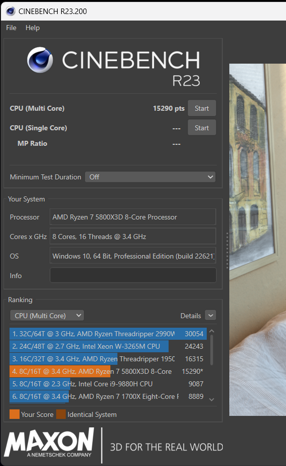

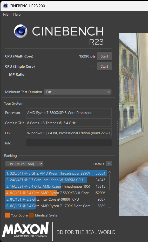

Ich hab jetzt mal Cinebench R23 durchlaufen lassen. Beim Multi Core Test ist ein Wert von 13.754 Punkten rausgekommen. Ich hatte auch den Eindruck, dass die CPU drosselt. Die Temperatur ist nämlich sehr schnell auf 90 Grad hochgegangen, dann aber nicht mehr weiter gestiegen. Kann es sein, dass die CPU sich da schon runtergetaktet hat, um die Temperatur zu halten?
Falls "durchlaufen" die vollen 10 Minuten meint, dann ist der Wert nicht mit den Angaben aus den meisten Testberichten vergleichbar. Da wird der R23 nur einmalig ausgeführt, und das aus kühlem Idle-Zustand heraus.

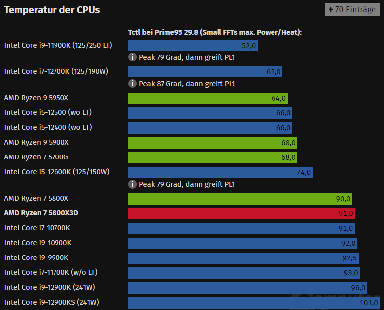

Das ist normal und auch hier bei ComputerBase im Test nicht anders. Das ist halt so und erstmal kommt man da auch mit einem stärkeren Kühler oder mehr Airflow nicht niedriger. Dann geht nämlich zunächst der Takt minimal nach oben und die Temperatur bleibt.
Die Hitze entsteht an so kleinen Hot Spots im Prozessor, dass die Physik hier die Grenzen vorgibt, wie schnell man die Wärmeenergie von da weg bekommt. Letztendlich wird immer Precision Boost bestimmen, wie heiß es wird. Niedrigere Werte entstehen dadurch, dass bei exorbitant starker Kühlung irgendein anderes der Boost-Limits vor der Maximaltemperatur erreicht wird.
Wenn es unbedingt ein niedrigeres Maximum sein soll, dann kann man genau dies im BIOS einstellen. Abseits vom Seelenfrieden ist das aber eigentlich nur sinnvoll, wenn man tiefer in die Optimierung einsteigt, und dazu kann man sich hier im Forum an zig Stellen besser informieren.
Bei dem Test drosselt quasi jede CPU irgendwann. Es geht nur darum, wie stark die CPU boostet. 90° sind hier völlig normal. Manche CPUs schaffen aber dann z.B. 4,3GHz Allcore bei 90° und manche "nur" 4,2GHz. Deine Punktzahl ist jedenfalls im Rahmen und damit läuft deine CPU ordentlich. Sie ist in der Spitze im Multicore Betrieb ca. 7% von den Bestwerten entfernt.
Daraus kann man auch ableiten, dass du in Games, wo die CPU weniger gefordert wird, quasi 100% an Leistung hast. Deine Kühlung funktioniert also grundsätzlich.
Die 7% im Multicore können unterschiedliche Ursachen haben. Im CB Test wo er eben 7% mehr Punkte im Multicore erreicht hat, waren die Außentemperaturen nahe 0°. Auch ist die Frage wie stark dein Gehäuse und deine Zimmertemperaturen waren. Das alleine kann schon die 7% ausmachen. Es kann aber auch einfach sein, dass deine CPU eben etwas wärmer wird. Da ist jede CPU etwas anderes. Test mal morgens nach dem aufstehen machen und Gehäusewand offen lassen?
Du kannst 3 verschiedene 5800x3d in den gleichen PC einbauen und die CPUs können 10° kälter oder wärmer sein bei gleicher Leistung. Ich würde jedenfalls gar nichts ändern bei dir und glücklich über die massive Leistung sein. :)

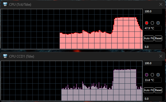

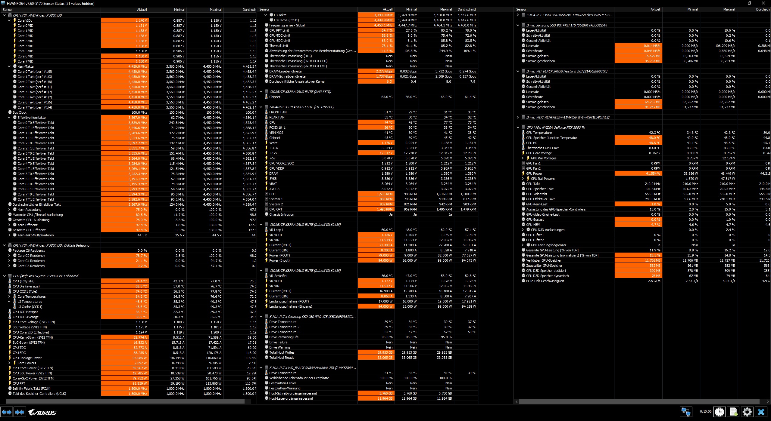

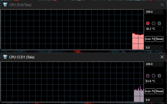

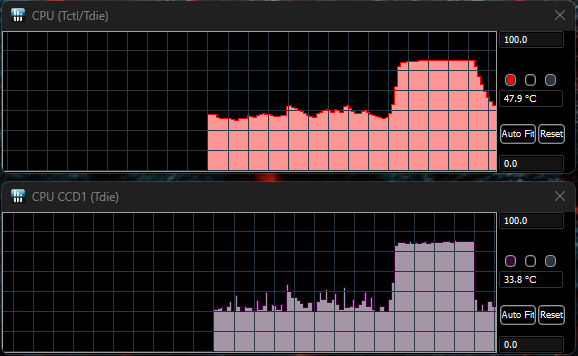

Ich habe jetzt auch nochmal einen CB23 Run gemacht.
Im Idle habe ich Temps von 38,3°C (DIE) und 33,8°C (CCD1)
Bei einem CB23 Run habe ich 81,3°C(DIE) und 80,1 (CCD1) - siehe Screenshot von HWInfo.
Ich würde nochmal die Wärmeleitpaste erneuern und CO auf -25 bis -30 stellen.
Als Wärmeleitpaste hab ich Thermal Grizzly Kryonaut verwendet.
//Edit: Hast du mal im Taskmanager geschaut ob irgendwelche Programme im Hintergrund die CPU auslasten?

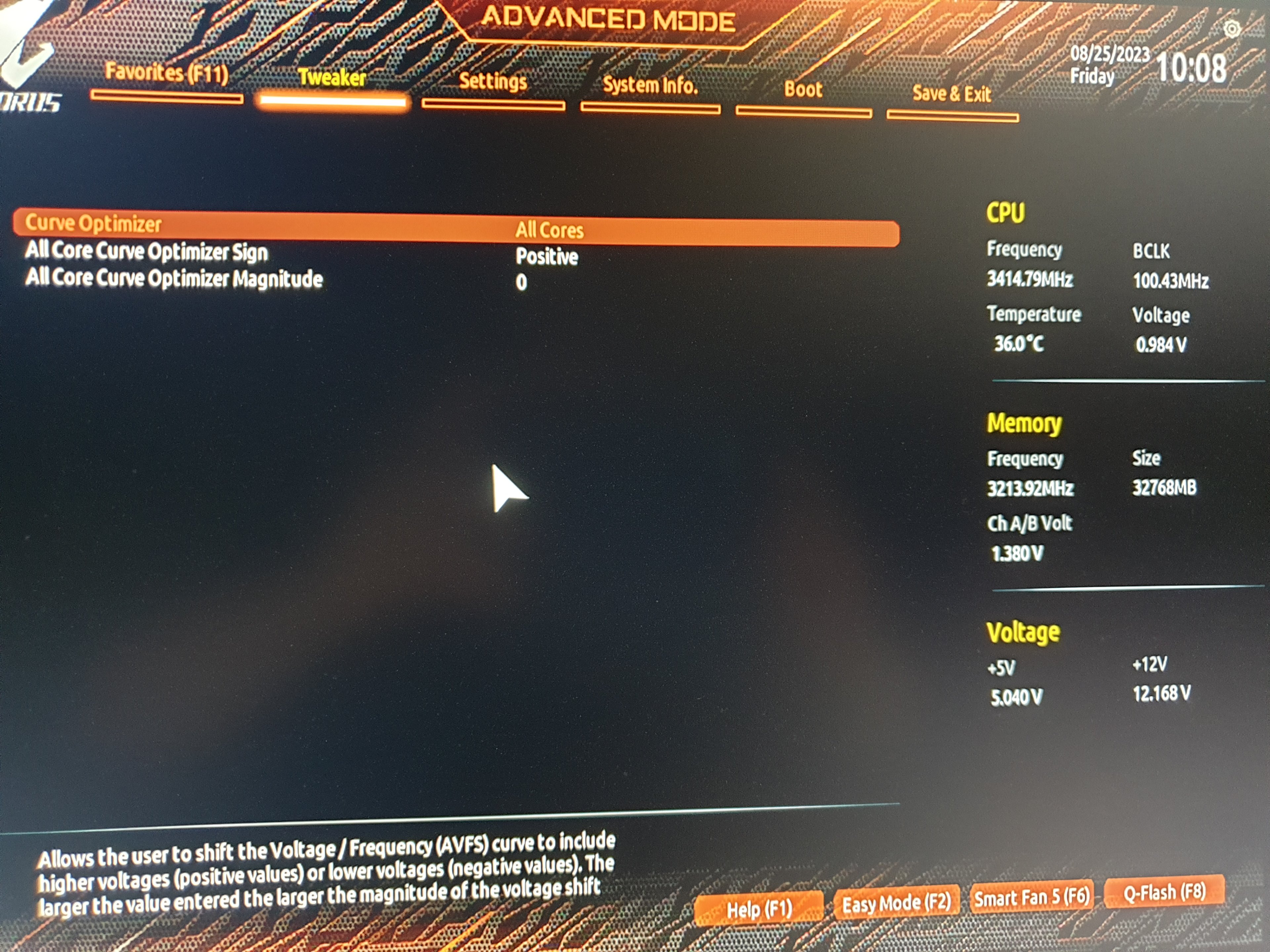

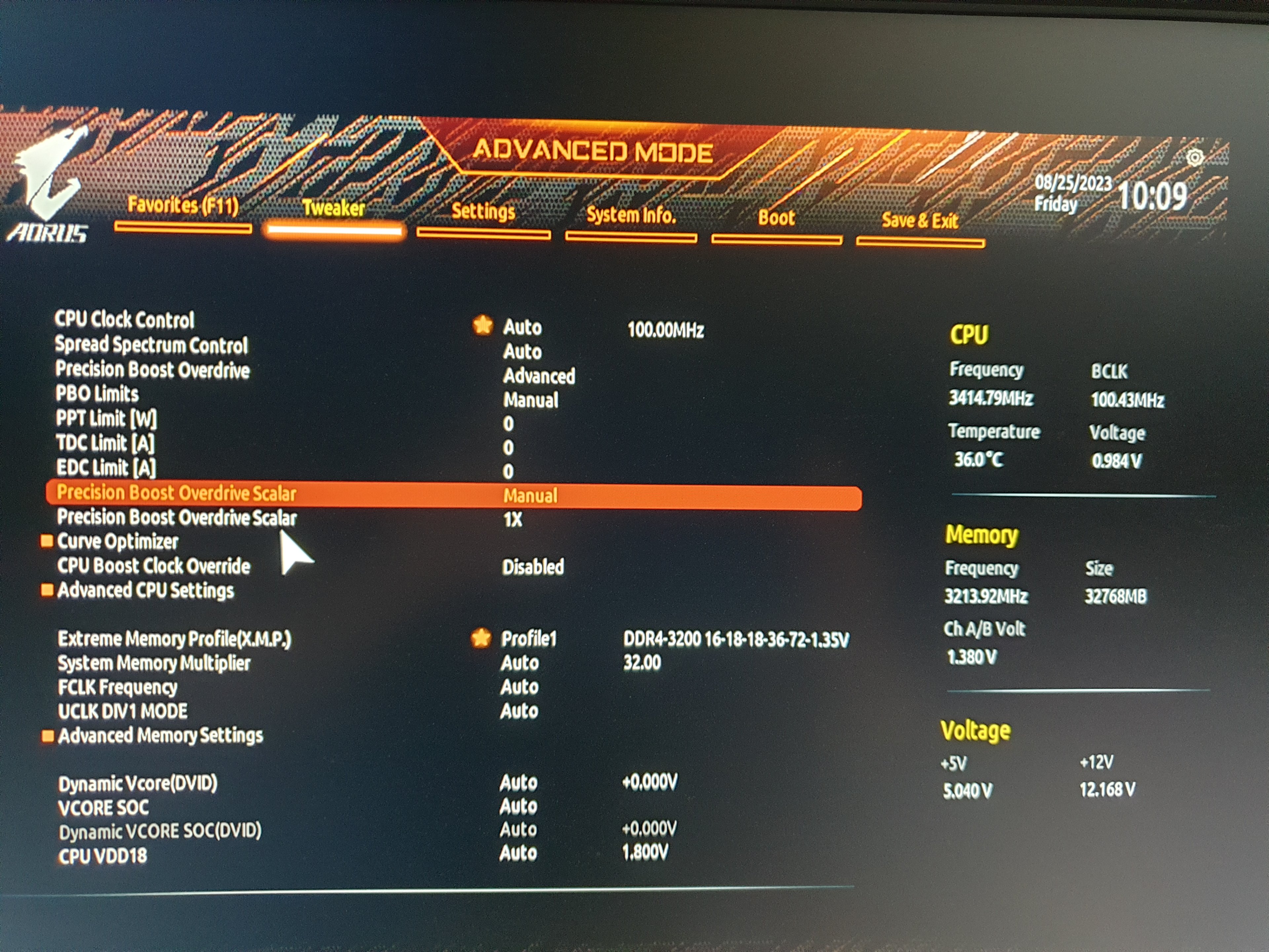

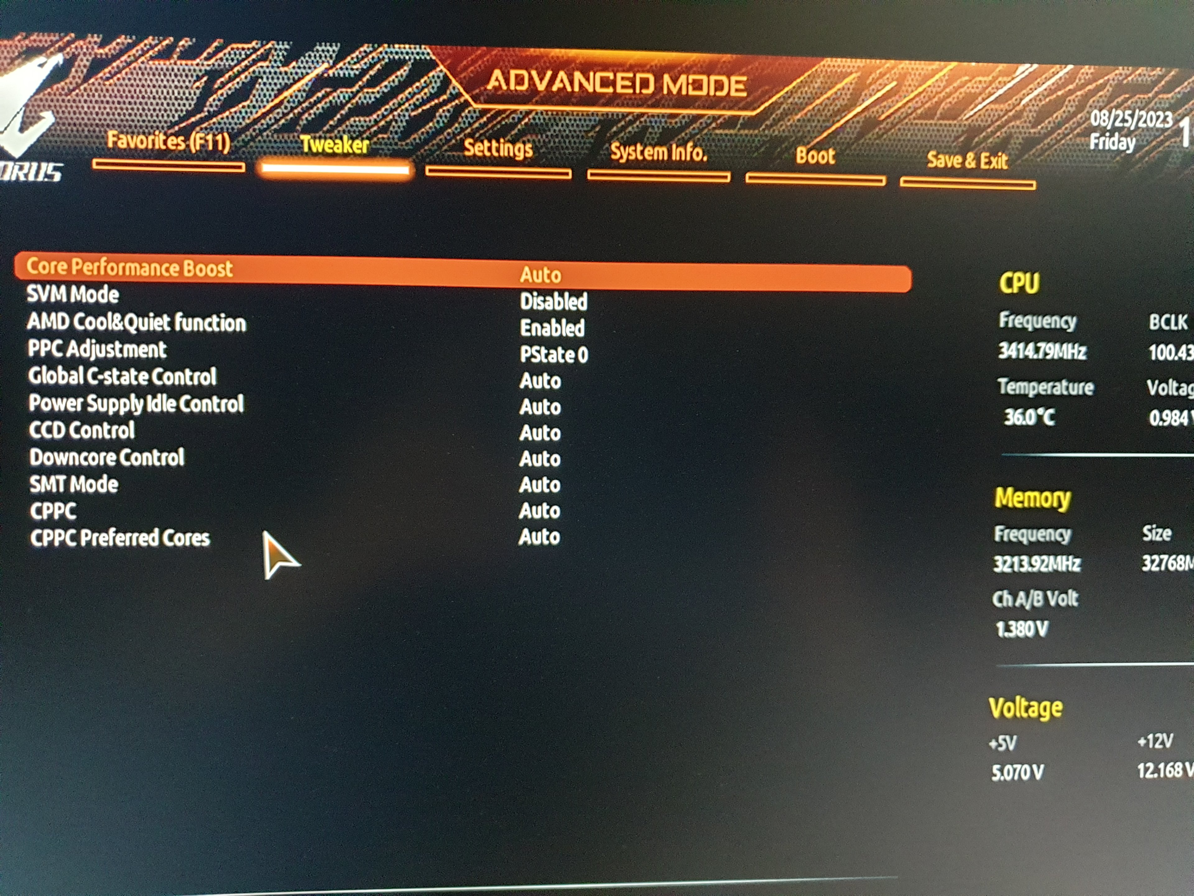

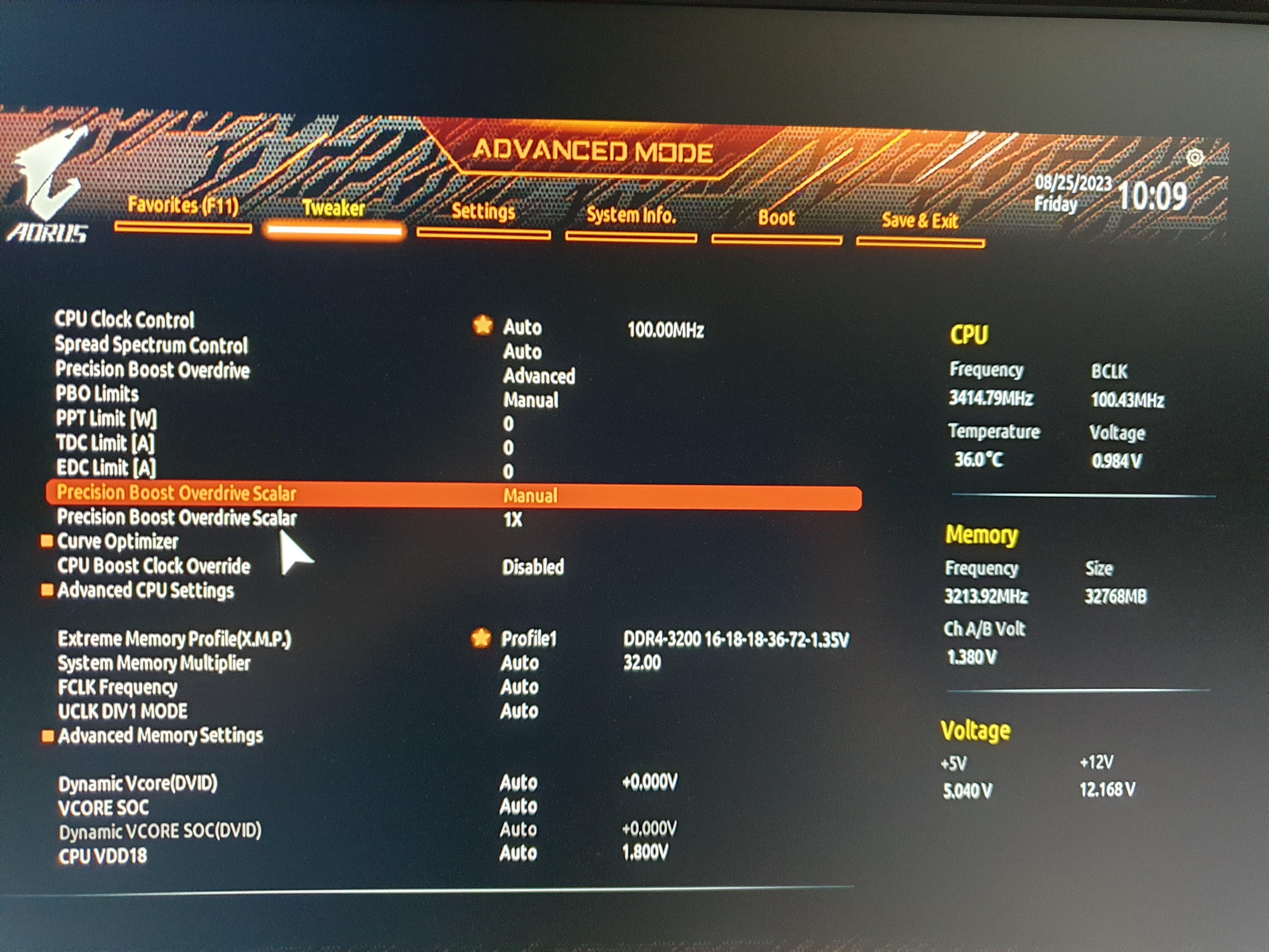

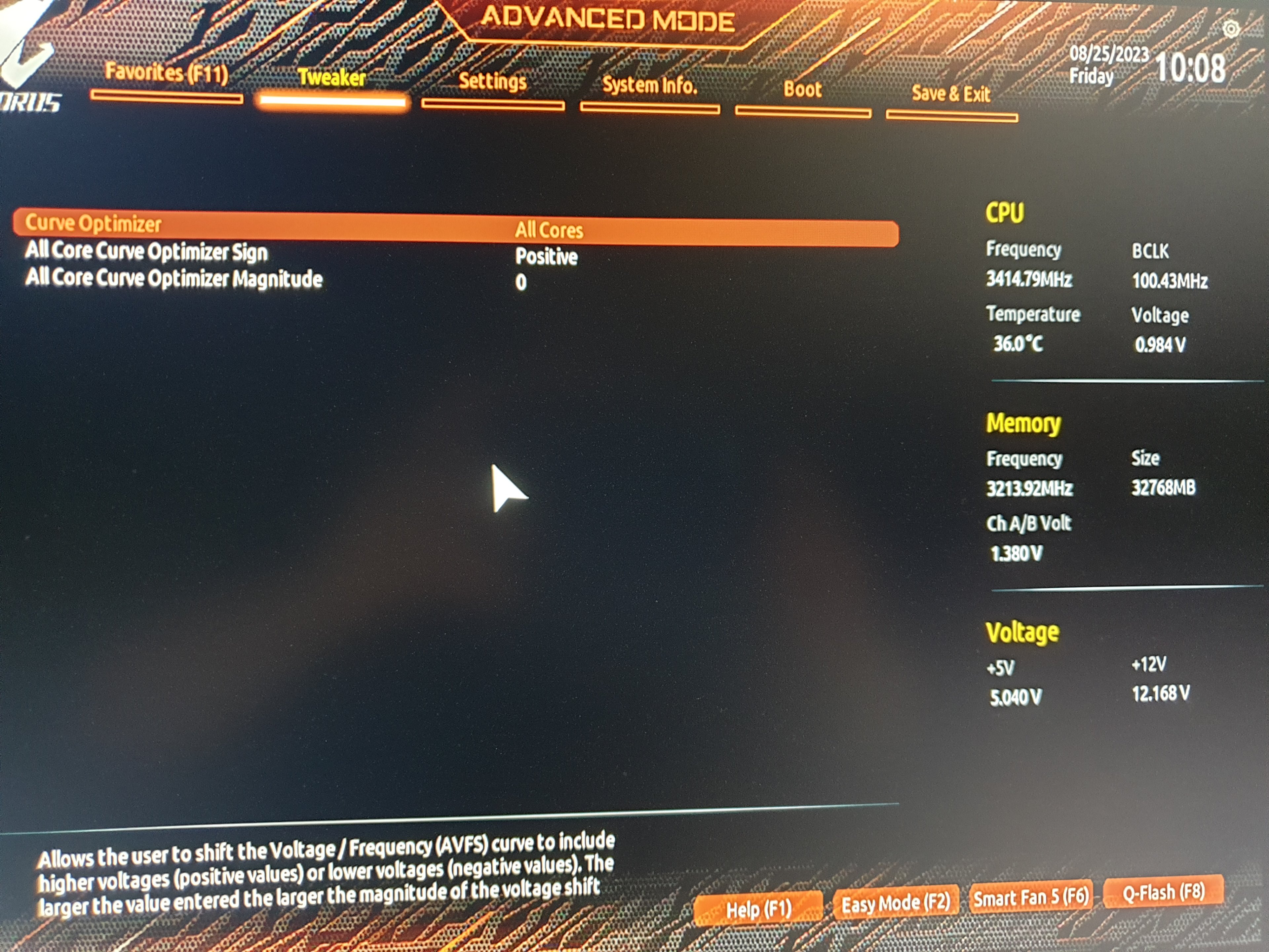

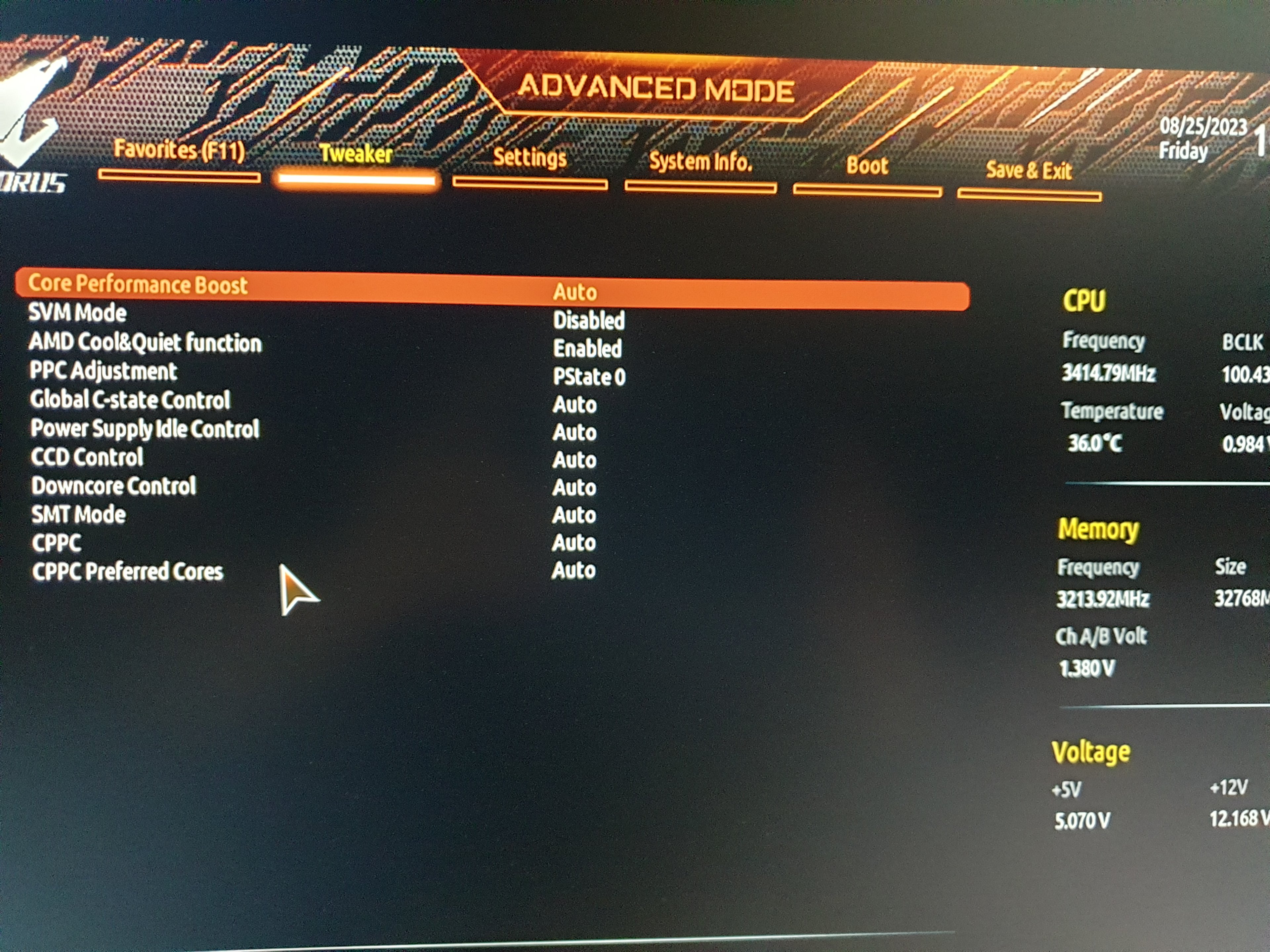

Ich hätte gleich noch ein paar Fragen:
Und zwar habe ich festgestellt, dass die CPU selbst unter Windows bei einer Auslastung von ~10 Prozent dauerhaft auf ~3,6 GHZ hochtaktet, bzw. einzelne Kerne sogar bis auf über 4,4 GHZ. Das scheint mir doch irgendwie seltsam. Müsste die CPU da nicht eigentlich im Energiesparmodus sein und deutlich runtertakten? Kann ich das irgendwo im BIOS einstellen?
Und die zweite Frage: Da hier mehrmals die PBO-Einstellungen erwähnt wurden, habe ich jetzt mal geschaut im BIOS. Allerdings war ich mir bei den richtigen Einstellungen nicht sicher. Ich habe zwar gegeoogelt, aber nichts gefunden, dass mir hundertprozentig weitergeholfen hätte. Daher würde ich mich freuen, wenn ihr mir vielleicht ein paar Hinweise geben könntet. Ich hab mal drei Bilder dazu angehängt: einmal das PBO-Menü, einmal das Untermenü des Curve Optimizers und dann noch die Advanced CPU Settings.

Würde auf die Anzeigen unter Windows nicht viel geben. Die CPU taktet schon richtig und Spike hoch auf 4,4GHz sind normal. Passiert ja immer mal irgendwas, dann wird das erledigt und dann gehts wieder runter. Das der Energiesparmodus richtig funktioniert siehst du am passenden Stromverbrauch der CPU/PC.
Curve Optimizer:
  • All Cores
  • Negative
  • auf Minus 30 -30 einstellen
-> Das bedeutet, dass jeder Kern mit weniger Strom läuft, der PC kann allerdings instabil werden. Heißt wenn dein PC abstürzt, dann musst du vielleicht auf -20 oder -10 einstellen. Wenn der PC immer noch abstürzt, dann kannst du auch für jeden Kern einzeln Werte vergeben. Ist ein probieren, was deine CPU mitmacht
-> Durch weniger Strom werden die Kerne weniger warm und können deswegen höher takten. Ist OC genau anders herum als früher wo man mehr Strom in die CPU gepresst hat. Im Bestcase hast du also niedrigere Temperaturen und mehr Leistung.
Boost Overdrive
- würde ich einfach auf Auto einstellen
Reaktionen: Hans123
@ #56 :daumen:
Bei mir läuft es auf -30 auch nicht stabil.
Habe bei mir AllCore -28 eingestellt und läuft 100% zuverlässig.
Im HWInfo kannst du auselesen welche Kerne die "stärksten bzw. schwächsten" sind. Die schwächeren kannst du dann auf -28 setzen, die "starken" auf -30 lassen.
Wenn du dafür zu faul bist machst du einfach Alle Kerne gleich. Ab -30 schritt für schritt runter, - oder halt ab -20 schritt für schritt hoch.

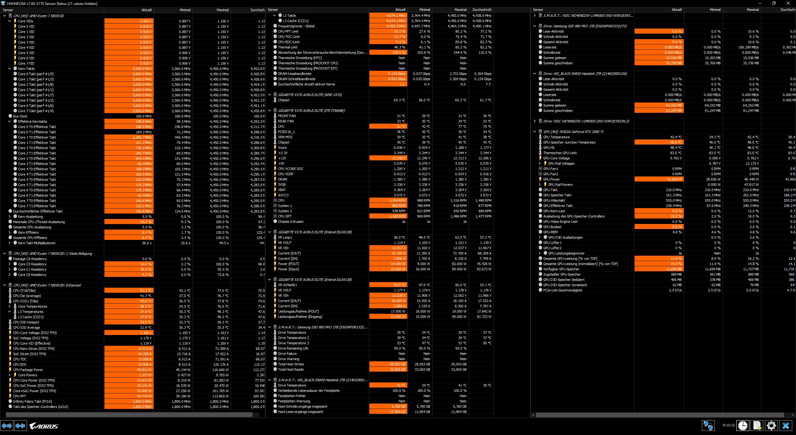

Nope, schau hier, hab gerade n Test gemacht euren 10min Throttle Test bei CB.
Ich hab nicht mal die Front und Rear Lüfter höher gestellt:
Das war bei ~10min siehe unten Rechts(ahh shit genau wo ich auf Print gedrückt habe waren die Werte bei Effektiver Takt schon unten :D aber der max. Takt zählt auch da nur
Und das hier ist halt das komplette Ende, weil es noch eine Runde bei CB23 gab, aber da interessieren eh nur die max. Werte:
