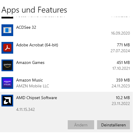

Doch kann auch in Windows was kaputt sein.
Kannst ja mal den AMD Chipsatztreiber und Ryzen Master deinstallieren und dann den neuesten Chipsatztreiber drauf machen.

... und ich suche nach einem 'Remove' - Button im Installer... okay; auf das Naheliegende kommt man eher zuletzt.
Ja werde ich gleich noch Probieren, bis auf Ryzen Masters. Habe ich noch nie Installiert gehabt.
