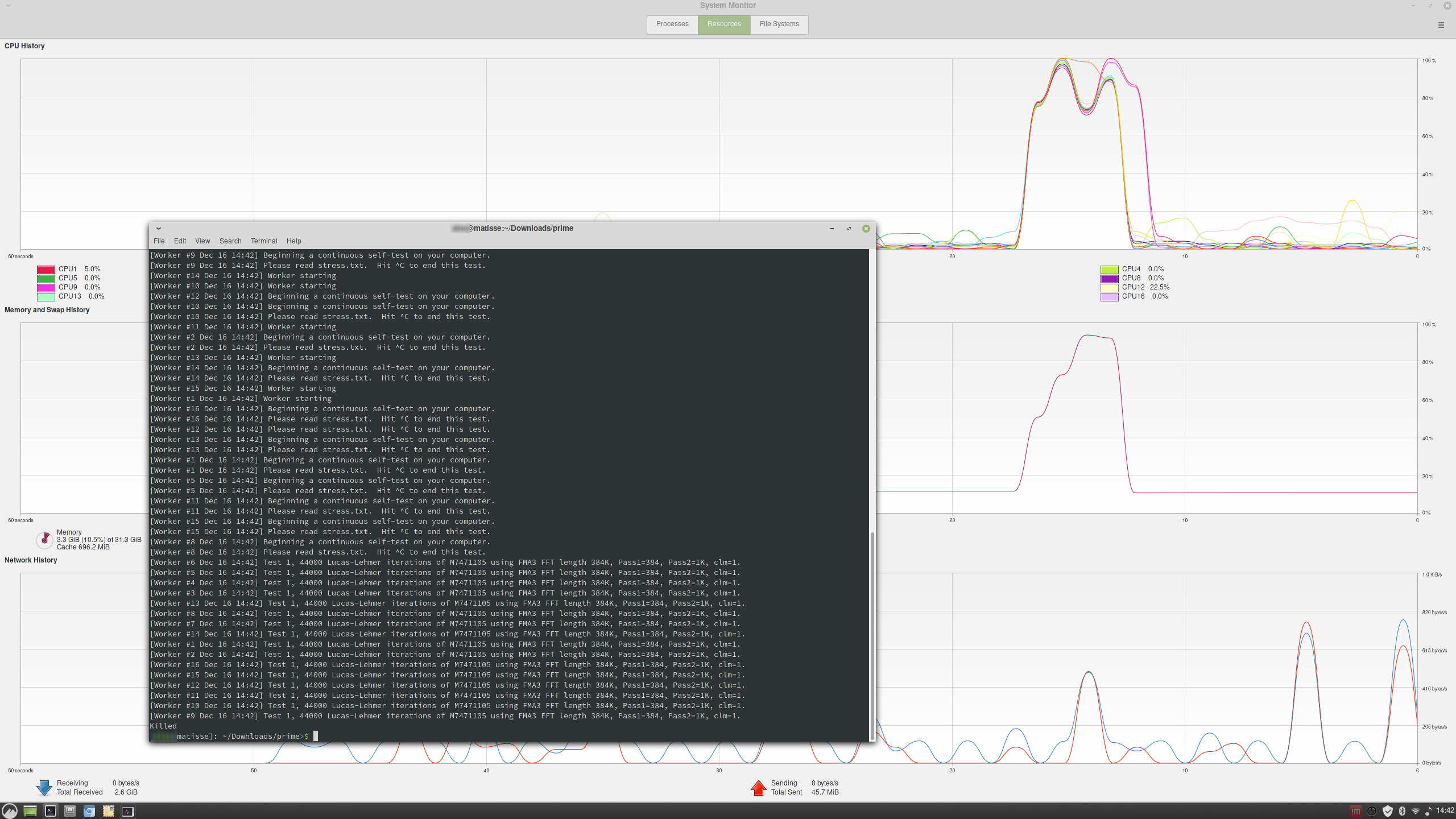

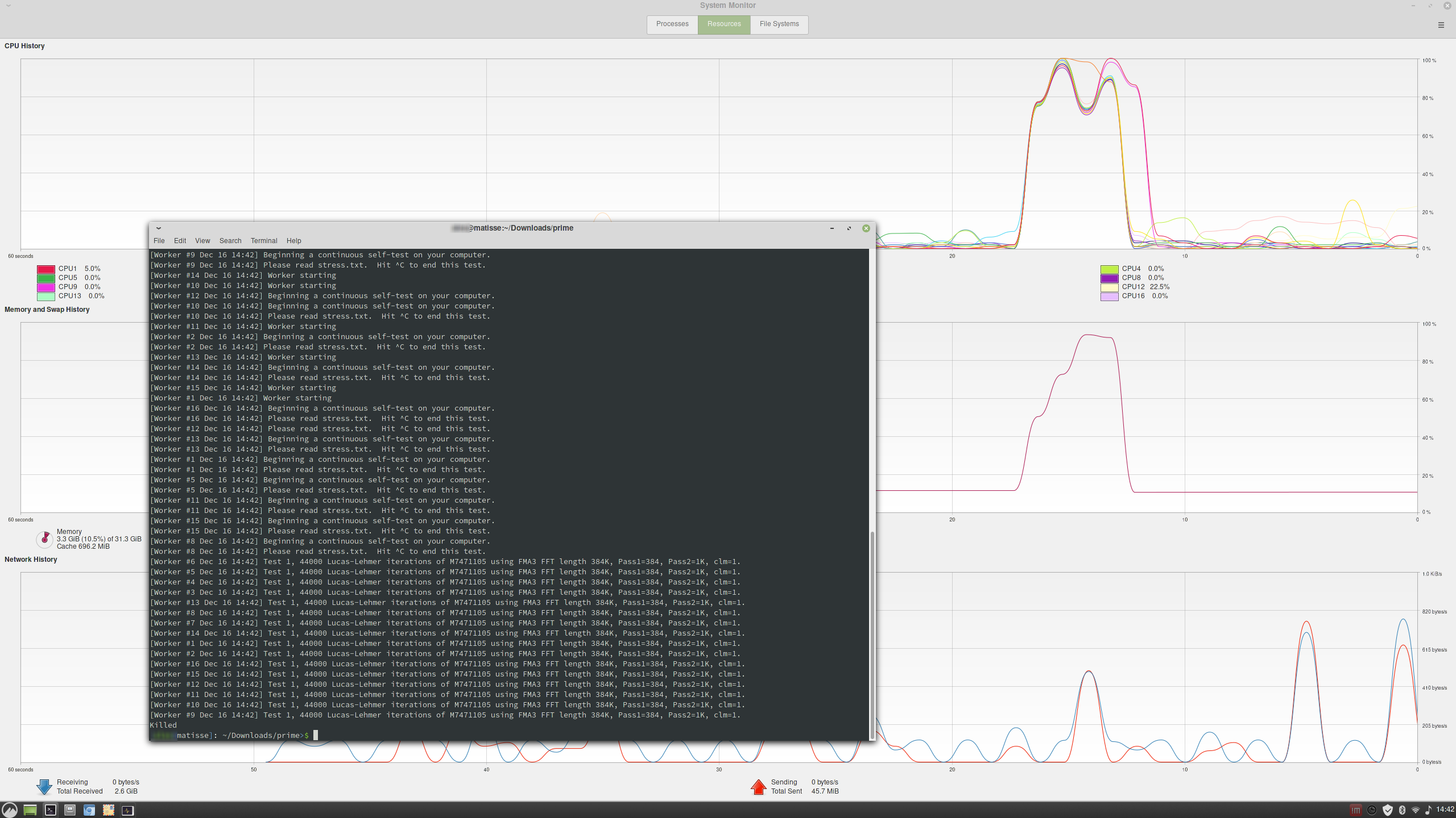

ich würde mal sagen, dein rechner freezt nicht, sondern wird nur unbenutzbar lahm, weil prime den gesamten ram in beschlagt nimmt und die kiste anfängt wie blöde zu swappen. das verhalten sehe ich im "blend"-test sowohl unter windows als auch in linux - nur linux killt den prozess automatisch bevor der rechner unbenutzbar wird:
nimm den small-fft test, um die cpu zu testen.
