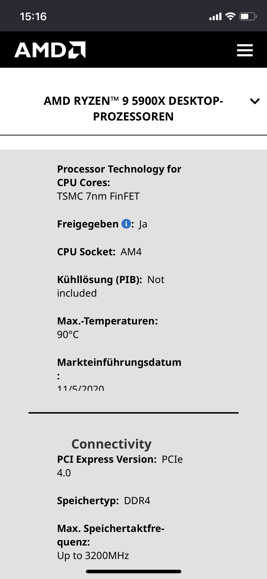

gamertech schrieb:
https://www.amd.com/de/products/cpu/amd-ryzen-9-5900x
Er hat recht, offiziell unterstützt wird nur 3200MHz, alles darüber ist OC und kann - muss aber nicht funktionieren. Ja die meisten machen 3600MHz mit wo auch tatsächlich der SweetSpot liegt. Garantie auf das erreichen von 3600MHz gibt es nicht.
Wobei das hier auch egal ist wenn er schon mit 2133MHz Probleme hat. Was einen Hardware Defekt natürlich auch nicht ausschließt aber zumindest ein Takt Problem.
