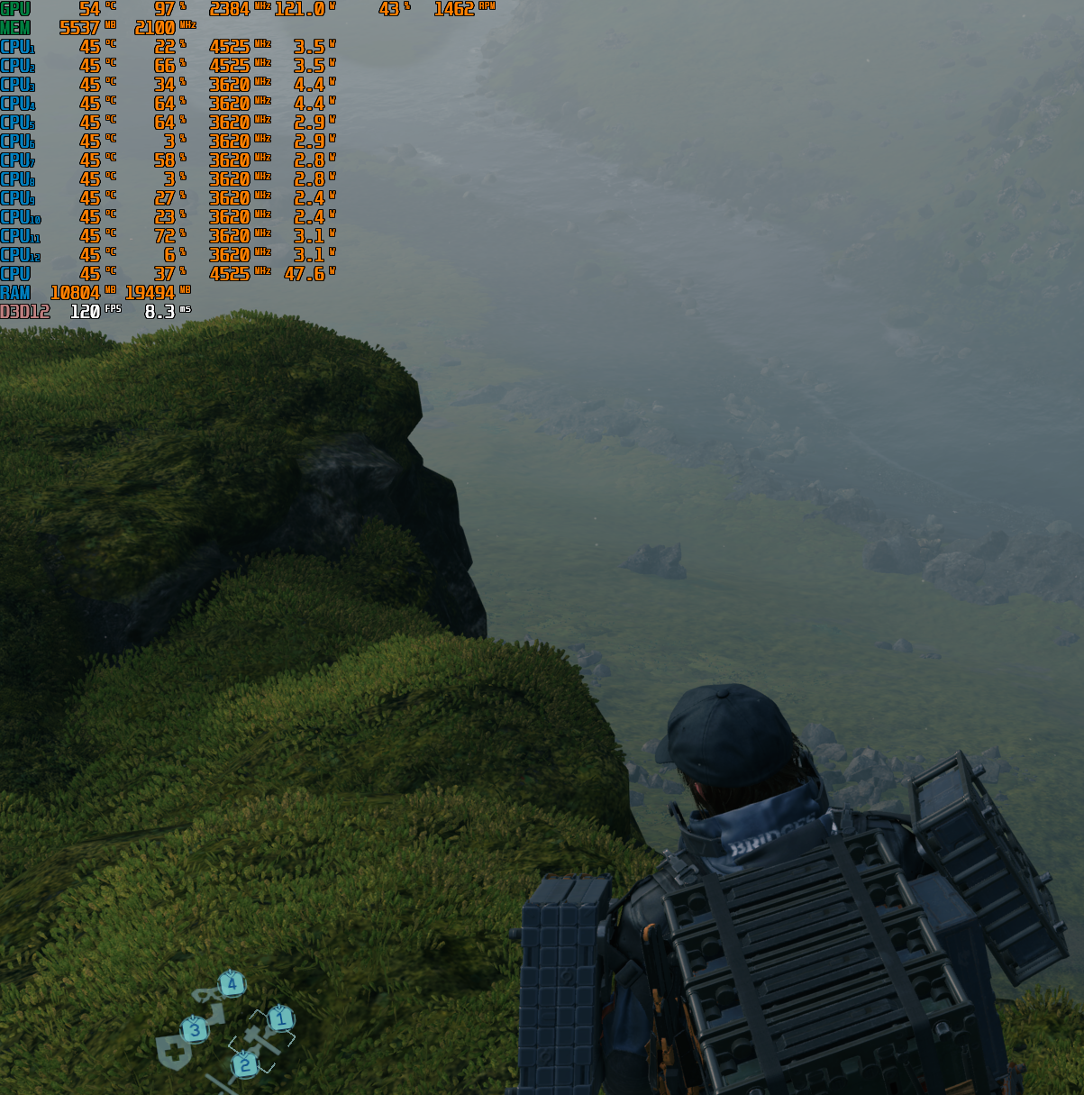

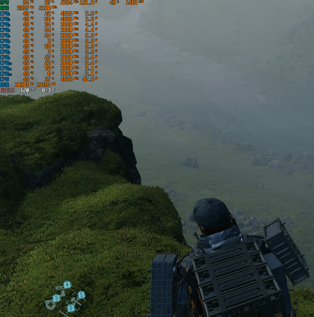

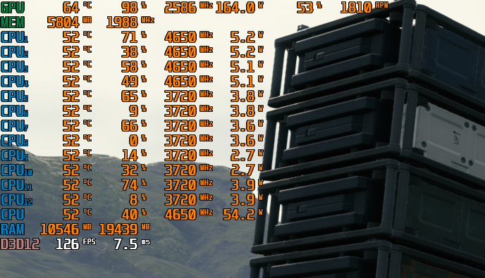

Habe die FPS gecapped auf 120 .. In den Cutscenes des Spieles sind sind die FPS vom Spiel her schon auf 60 gecapped.
Wenn die Karte Vollgas gibt liegt sie bei max. 170 Watt.
Vorher hatte ich eine Vega56 drin und wenn ich damit mal spaßeshalber übertrieben habe hat sie sich gut und gerne ihre 220W genommen :p
Das eventuell das Netzteil, weil es nicht mehr auf der Höhe der Zeit liegt, nicht mehr klarkommt mit allen Dingen kann ich aber durchaus nachvollziehen :)

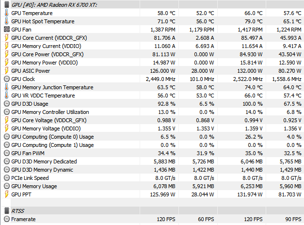

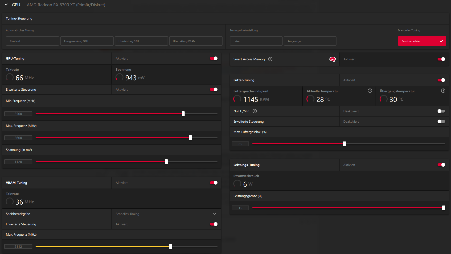

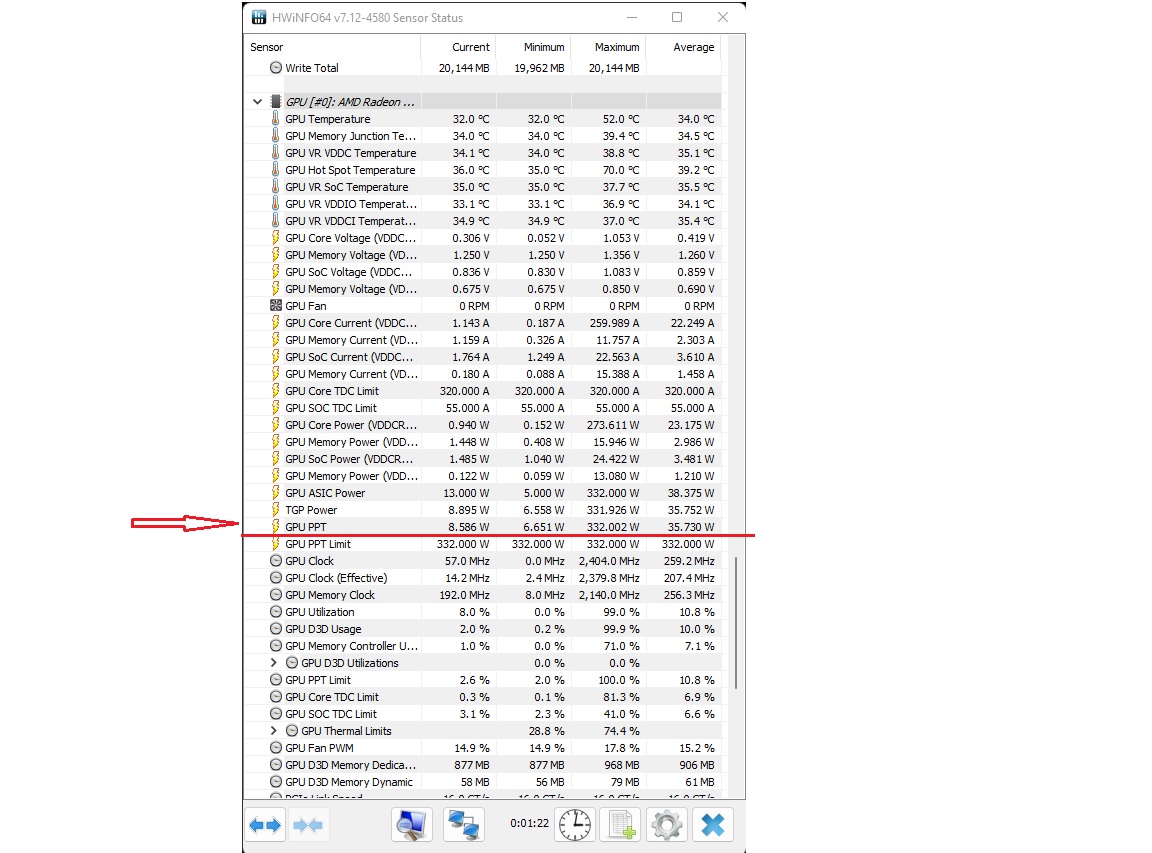

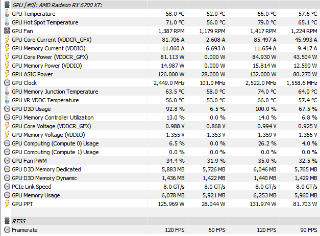

die zieht zu wenig für den takt den Sie erreichen soll, 130 Watt ist viel zu wenig .....so wenig das man sich Fragen muss ob da etwas nicht stimmt????
Hast du das Power Limit auf minus 10% + undervolting + Takt erhöht?

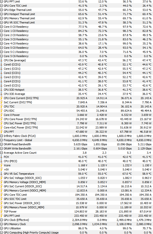

Das waren meine Einstellungen.
Ich werd sie mal auf Standard nun setzen und nochmal laufen lassen.

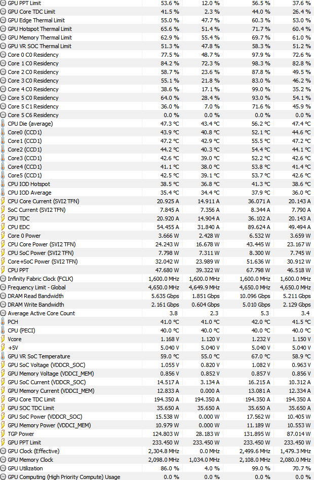

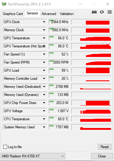

eine 6700XT hat 230 Watt TDP also müsste das Power Limit mit +15% bei mindestens 265 Watt liegen.
und die sollte Sie sich auch nehmen wenn Sie bei 99% Auslastung ist.
Da stimmt etwas gewaltig nicht.
Dein Limit liegt bei 233 Watt das stimmt aber Sie zieht nur 133 Watt ? das wären gerade einmal 50%-60% Auslastung der Graka......

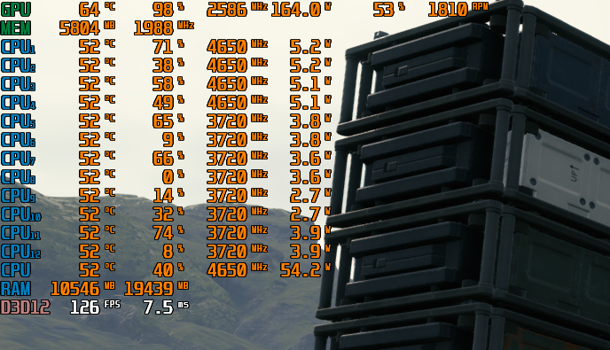

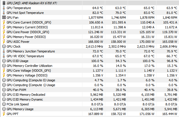

Hier noch mal mit Standard Settings der Karte
98% GPU Auslastung und nur 170 Watt????
hat die 6700XT von Gigabyte auch einen Bios Switch steht der auf Q mode?

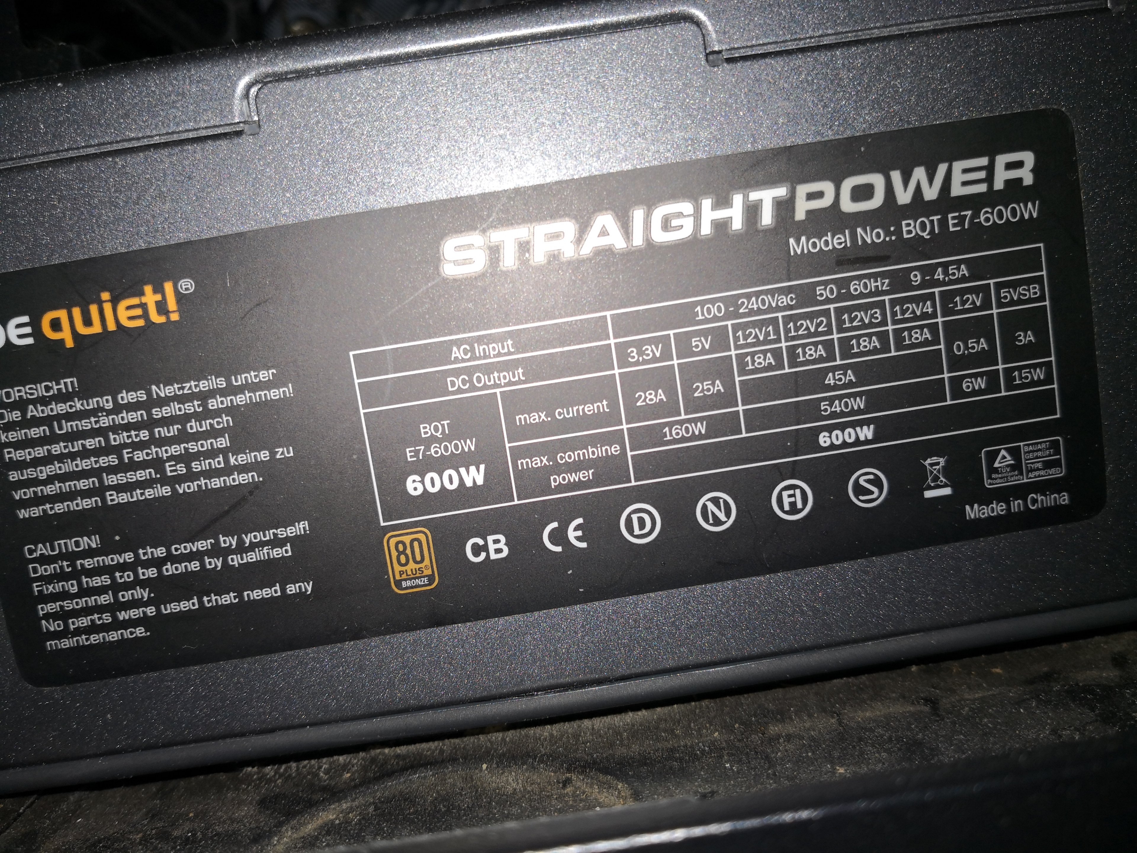

Kirby01978 schrieb:
Bezüglich der Vermutung eines defektes des Netzteils.. Alle anderen Spiele laufen über Stunden ohne Probleme.
Also, noch mal: Dein NT ist nicht defekt - es ist schlicht und ergreifend nicht für deine Hardware geeignet.
Reaktionen: Kirby01978
Ja ich habs ja nun auch begriffen :p Ich wollte es einfach nur verstehen vom Prozess
Kommt nächste Woche ein Neues rein :)
Reaktionen: coxon

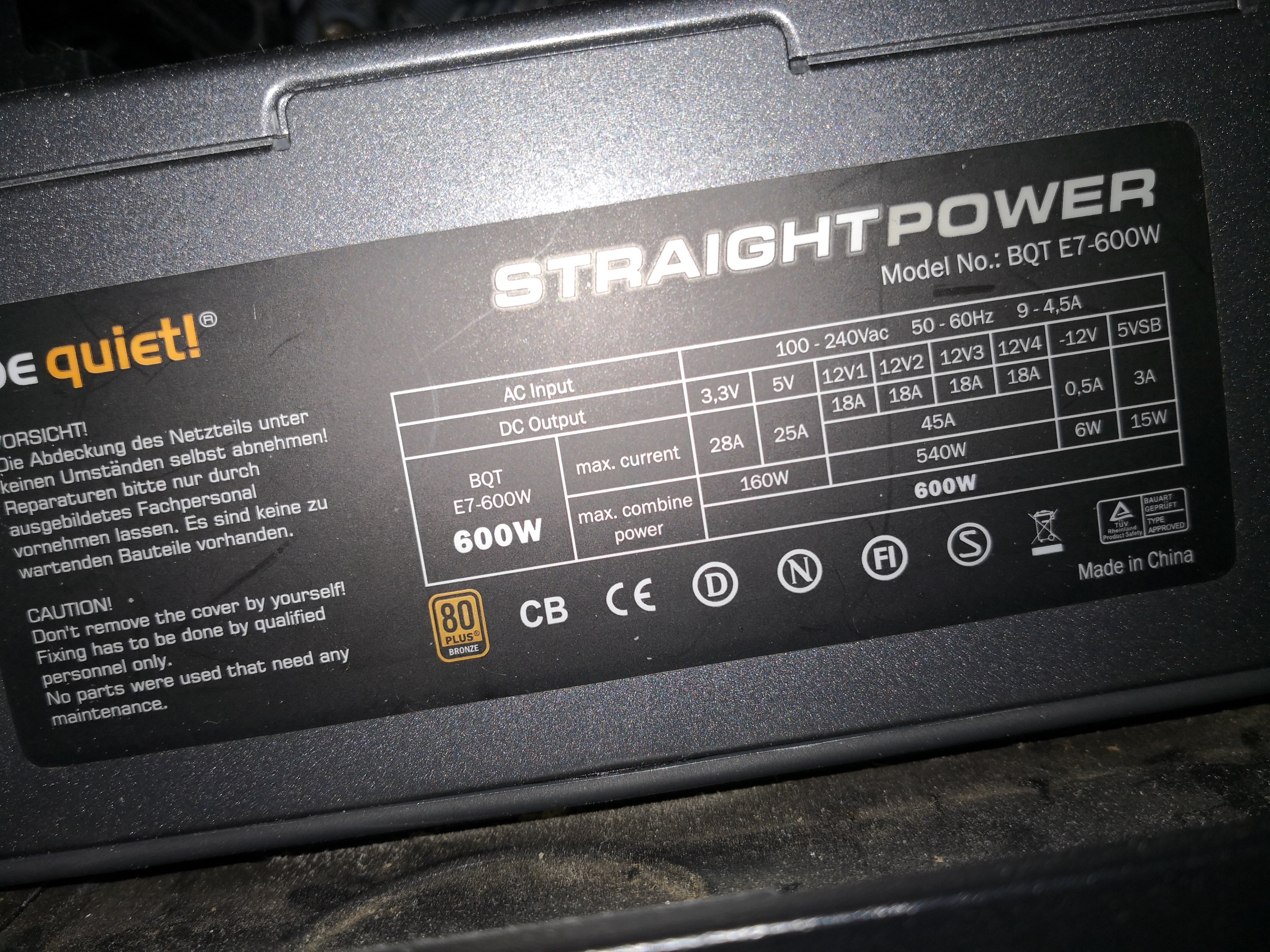

Prinzipiell kannst du froh sein, dass deine alte Gurke dein neues System noch nicht frittiert hat. 😅
Was mich aber bissl stutzig macht: in deiner Sig hast du ein Straight Power 10. Das wäre zwar noch weit weg von optimal für dein System, aber immer noch besser als das E7. Gibts nen Grund warum das nicht mehr in Betrieb ist?
Das muss noch mein Altes gewesen sein.. oder ich hatte mich bei der Signatur damals vertan :confused_alt:
Hab die Signatur mal überarbeitet ^^
Das hier ist das Aktuelle:
