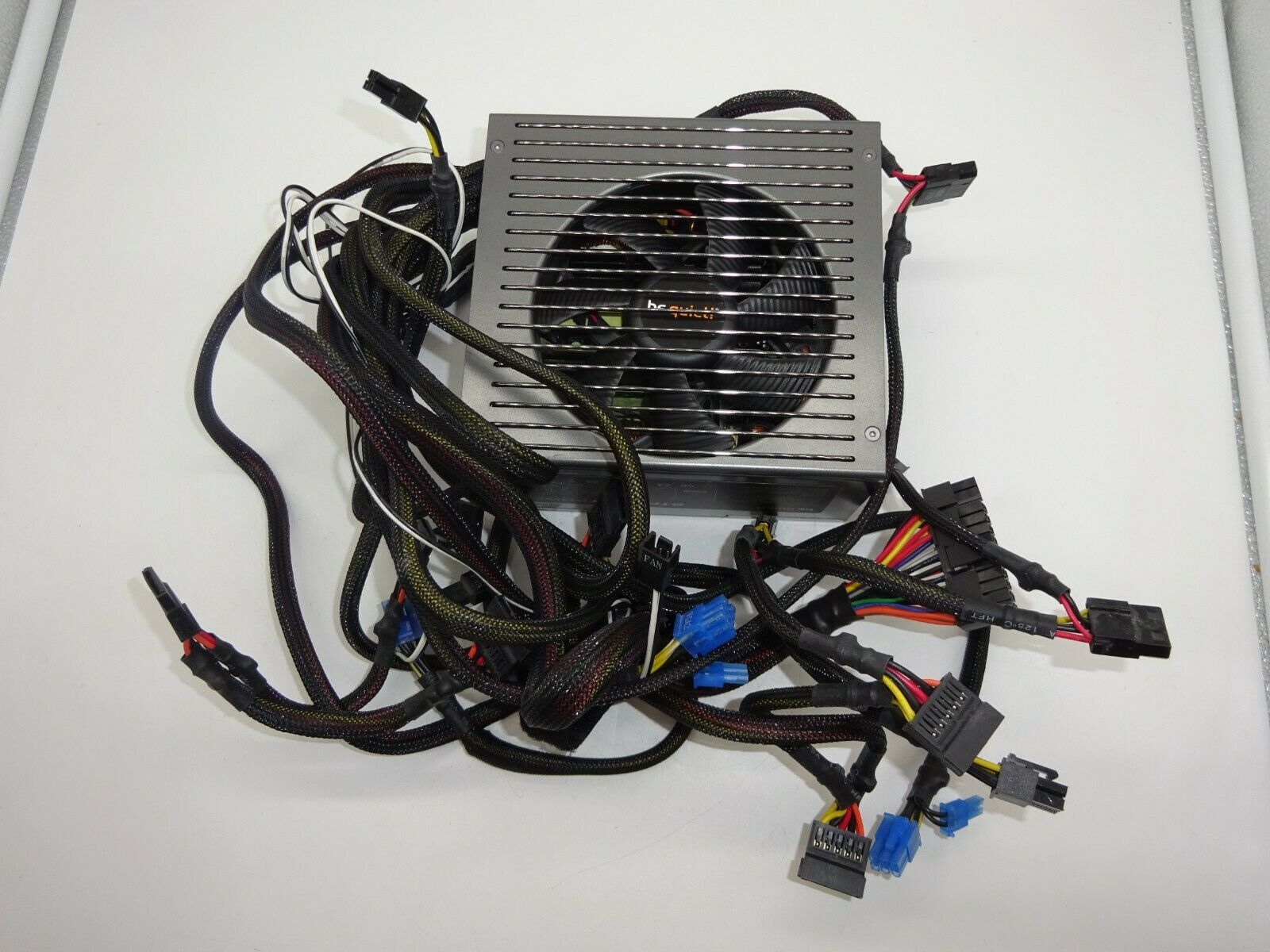

Das Netzteil hat zwei 12V-Leitungen für Grafikkarten, 12V3 und 12V4, also sollte es auch zwei Buchsen am Netzteil geben die so beschriftet sind. Werden die beide für die Grafikkarte benutzt oder hängt alles nur an einem Kabel? Letzteres war schon immer falsch bei den Multirailnetzteilen von Bequiet
Reaktionen: Dalu
Es kommt ein Kabelbaum aus dem Netzteil. Es ist kein Modulares.
Ich habe den Rechner nun nicht wieder aufgemacht sondern hab einfach mal ein Foto aus dem Netz gezogen :) :

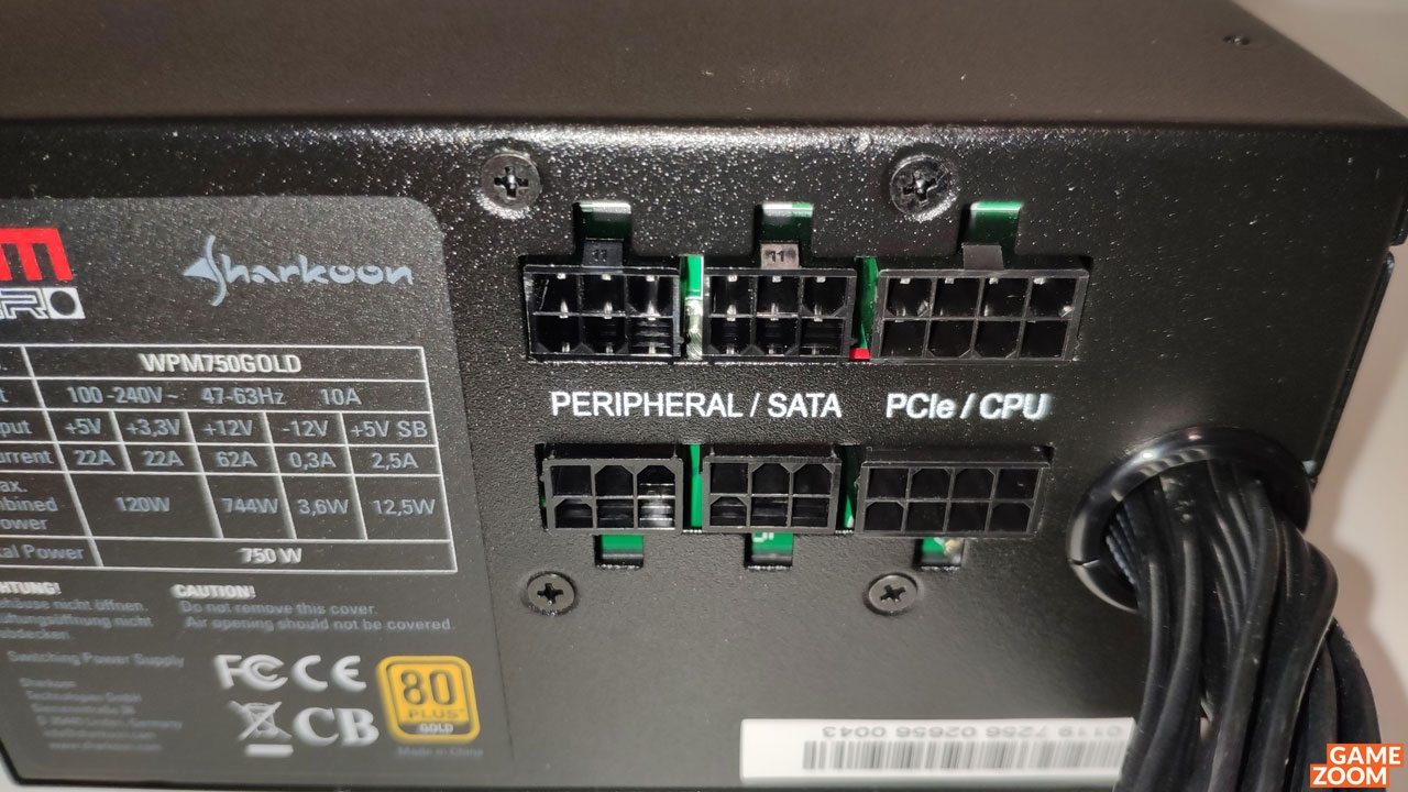

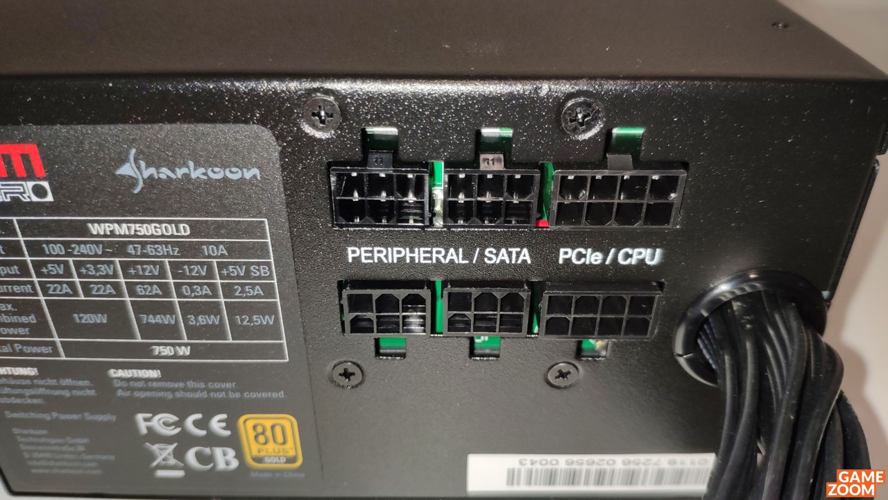

Ein Bekannter hat noch das Sharkoon WPM GoldZero 750W liegen. (2tes Foto)
Das würd ich günstig bekommen.
Denke das wird auf jeden Fall vorerst einen besseren Job machen ? :) :

Laut Bild hast du 2x 6+2 Stecker dran, laut Anleitung kommen die auch aus zwei 12V-Rails (Beschriftet mit VGA1+2). Somit ist da kein Fehler drin.
