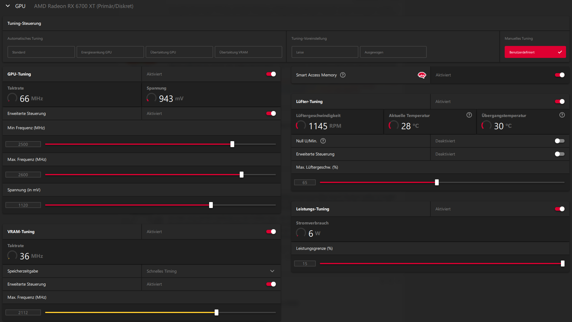

Wirklich übertrieben habe ich es beim OC / UV eigentlich auch nicht:

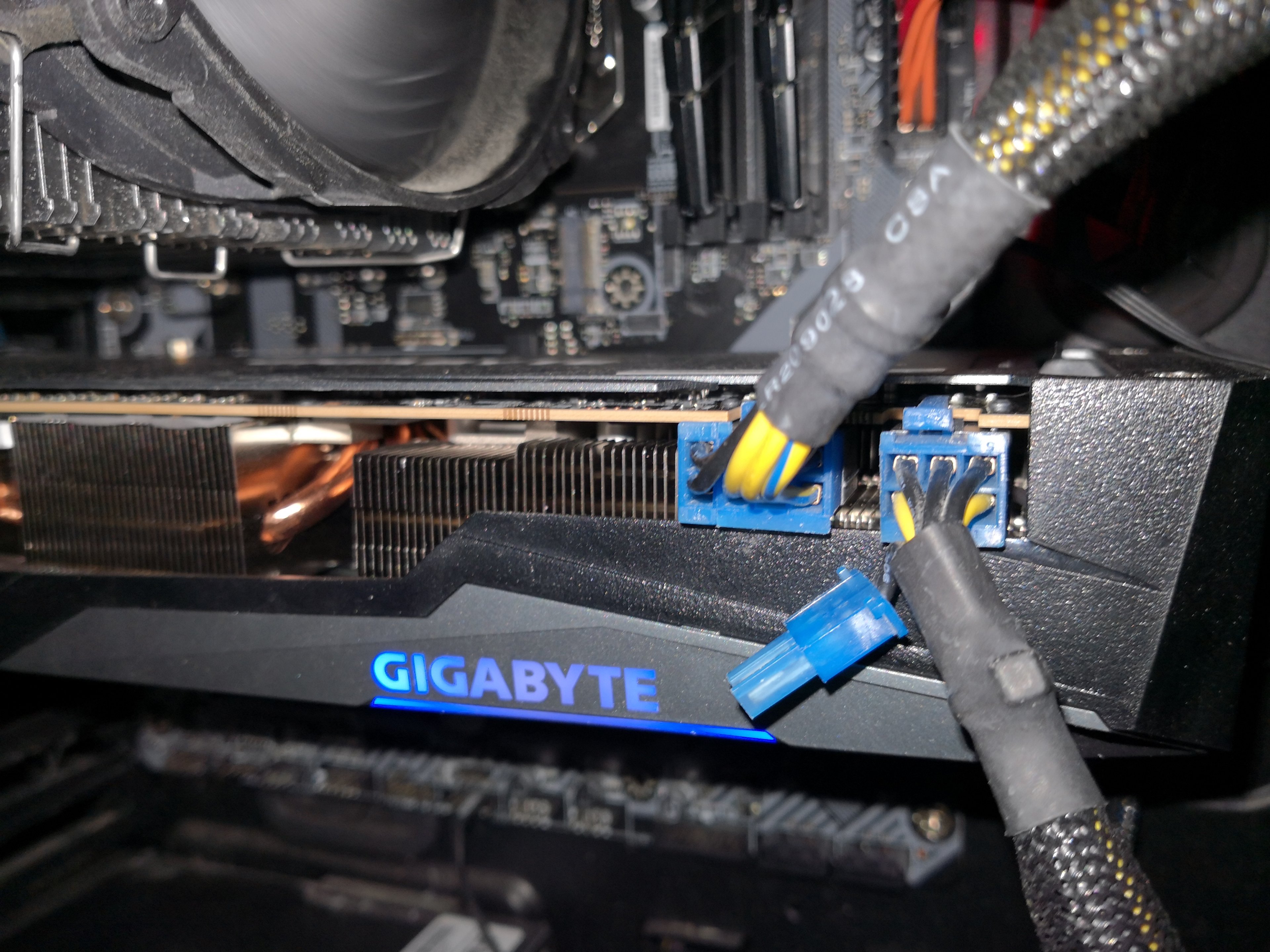

Hmm Schienenverteilung ..
Also von dem Netzteil gehen 2x 8Pin Anschlüsse weg. Ist es möglich bei den Beiden was zu vertauschen ?
PS: Falls es eine Empfehlung gibt für ein Netzteil für meine Konfig. wäre ich dankbar für einen Vorschlag :)
Ich könnte an ein Sharkoon WPM Gold Zero 750W, 80 Plus Gold, Semimodular wohl recht preiswert rankommen. Hatte bisher aber nur BeQuiet - daher kenn ich mich mit dem nun gerade nicht so aus.

Was mir aufgefallen ist, du hast beim UV/OC als Min. Frequenz 2500 MHz angegeben. Ich weiß nicht, wie die Taktraten bei Death Stranding aussehen, aber liegt es im Bereich des Möglichen, dass hier die Karte nicht auf ihre min. 2500 MHz kommt und aufgrund dessen das genannte Verhalten zeigt?
Du kannst ja mal UV/OC nochmal probieren, aber die Min. Frequenz auf einen Wert < 2000 MHz stellen bzw. ihn so lassen wie er normalerweise ist.
Reaktionen: Kirby01978
Werd ich auch noch einmal ausprobieren gleich.
Ich halte mich bei der Übertaktung meiner Karten immer an einen YouTuber womit ich die letzten Jahre gute Erfahrung gemacht hatte. Sein Profil hatte ich weitesgehend übernommen. Es hatte ein Grund warum der Wert höher war.. welcher genau müsste ich noch einmal nachschauen ^^
