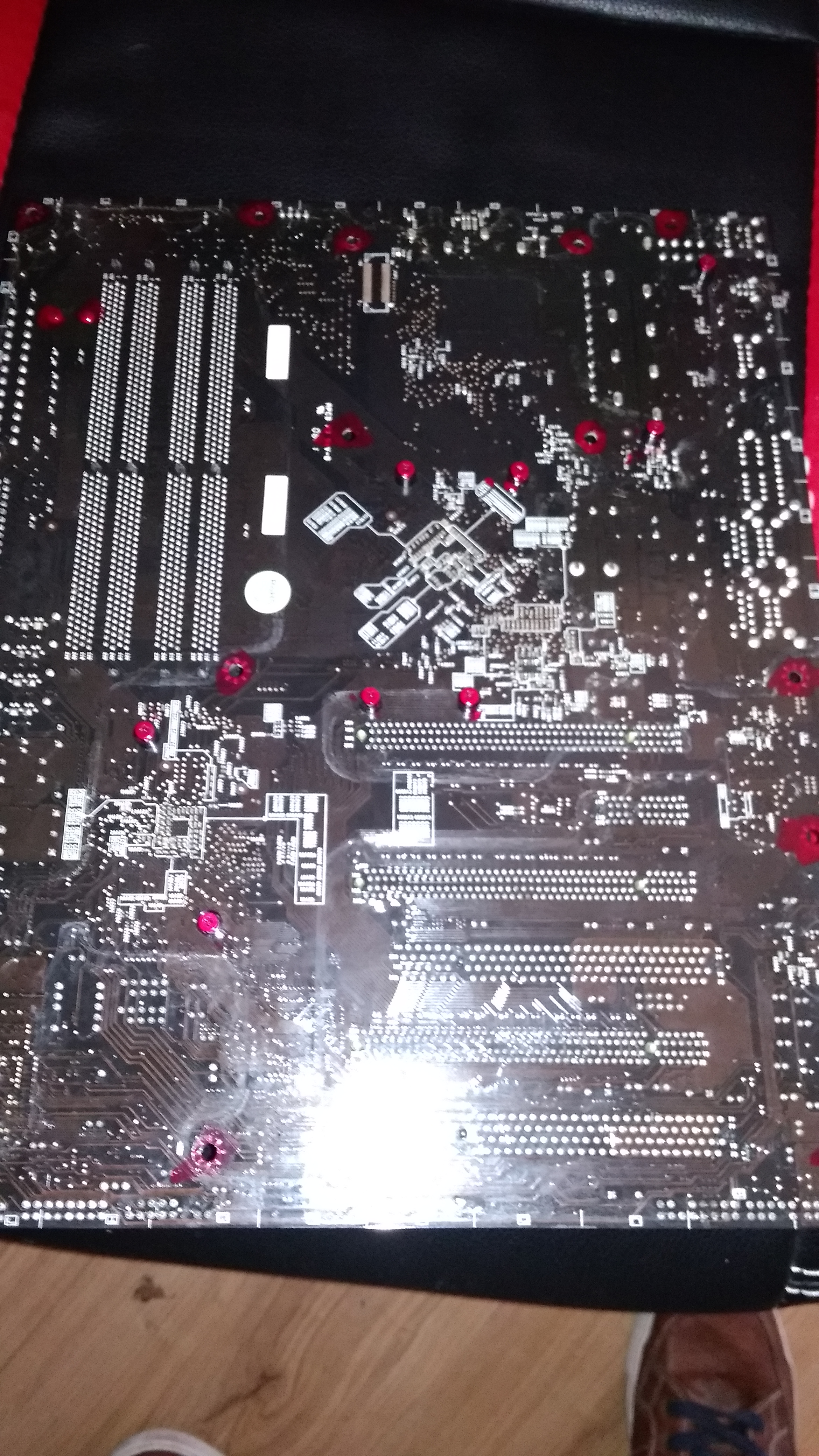

Nachdem ich alles ausgebaut habe und selbst das Mainboard mit Nagellack bestichen habe , läuft es.... Jetzt machen mir die Temperaturen sorgen... Mir Original 775 kühler habe ca 37 Grad auf CPU mit Wasser Kühlung 62... (CoolerMaster RGB 240) ich denke das die Wasserkühlung auf Spannungswandler aufsitzt... Obwohl 775 Unterstüt wird laut Beschreibung...
[IMG]https://www.bilder-upload.eu/thumb/702ac1-1541680714.jpg[/IMG]
Gibt es eine Liste ? Welcher kühler defenetiv passt ? Habe versucht den DARK Rock Pro 3 zu montieren.... Keine Chance
Da pinselt er echt sein Board an.
Du weißt aber schon, dass die angeschraubten Abstandshalter für die Masseverbindung zuständig sind und garantieren, dass die dafür sorgen, dass überall das gleiche Massepotential anliegt?
Es wäre ausreichend gewesen, die Stellen zu isolieren, wo Abstandshalter zuviel im Gehäuse sind - falls diese nicht entfernbar sind.
