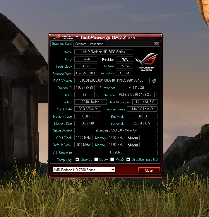

hallo, habe mir gestern eine asus sabertooth 990fx geholt, um meinen fx 8120 vollständig zu unterstützen. jedoch werden mir bei gpu z bei meiner grafikkarte nur 8lanes angezeigt, müssten doch normal 16 sein, oder? habe sapphire 7970. die karte habe ich in den ersten slot eingebaut. treiber alle aktuell.

hast du mal ins bios bzw. uefi geschaut ob da irgendwas umgestellt ist?
belaste mal die Karte und schau dann nochmal. Im idle taktet sie ja runter und dann wird oftmals nur 8 oder noch weniger angezeigt.
hast du die neuste version von gpuz?
ansonsten mal mit einem anderen tool prüfen.
ja den screenshot habe ich während heaven dx11 gemacht. ok im uefi gucke ich gleich mal.

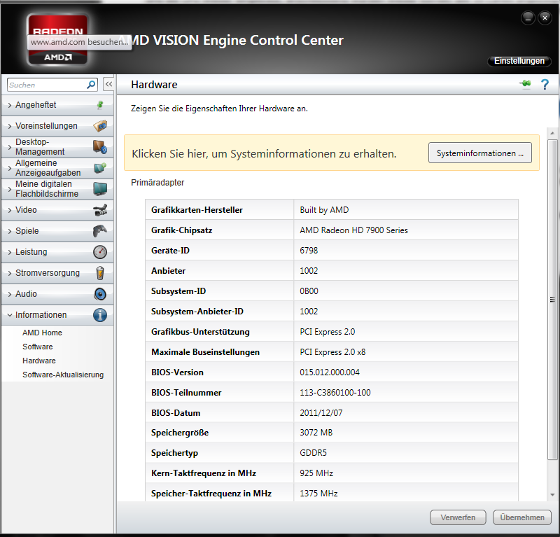

Um GPU-Z Fehler auszuschließen kannst du im CCC unter Information und Hardware nachschauen, da steht auch noch einmal mit welchem Speed sie angebunden ist.

PCI-E 3.0x16@8

im handbuch steht das der erste mit 16 lanes angebunden ist. im ccc schau ich grade mal...
ccc zeigt auch nur 8.0 an

Die Boards können doch noch garkein PCIe 3.0. Dafür benötigt es IvyBridge. Die Karte läuft doch im pCIe x16 Modus (PCIe 2.0) dies entspricht PCIe x8 (3.0).

Kamikaze_Raid hat recht guck doch mal richtig gpu-z sagt pcie3 aber das board kann nur 2 also die hälfte von 3 sind 8 lanes

PCIe 3.0 x8 entspricht PCIe x16 2.0. PCIe x16 3.0 ist derzeit mit keiner off. Hardware möglich.
