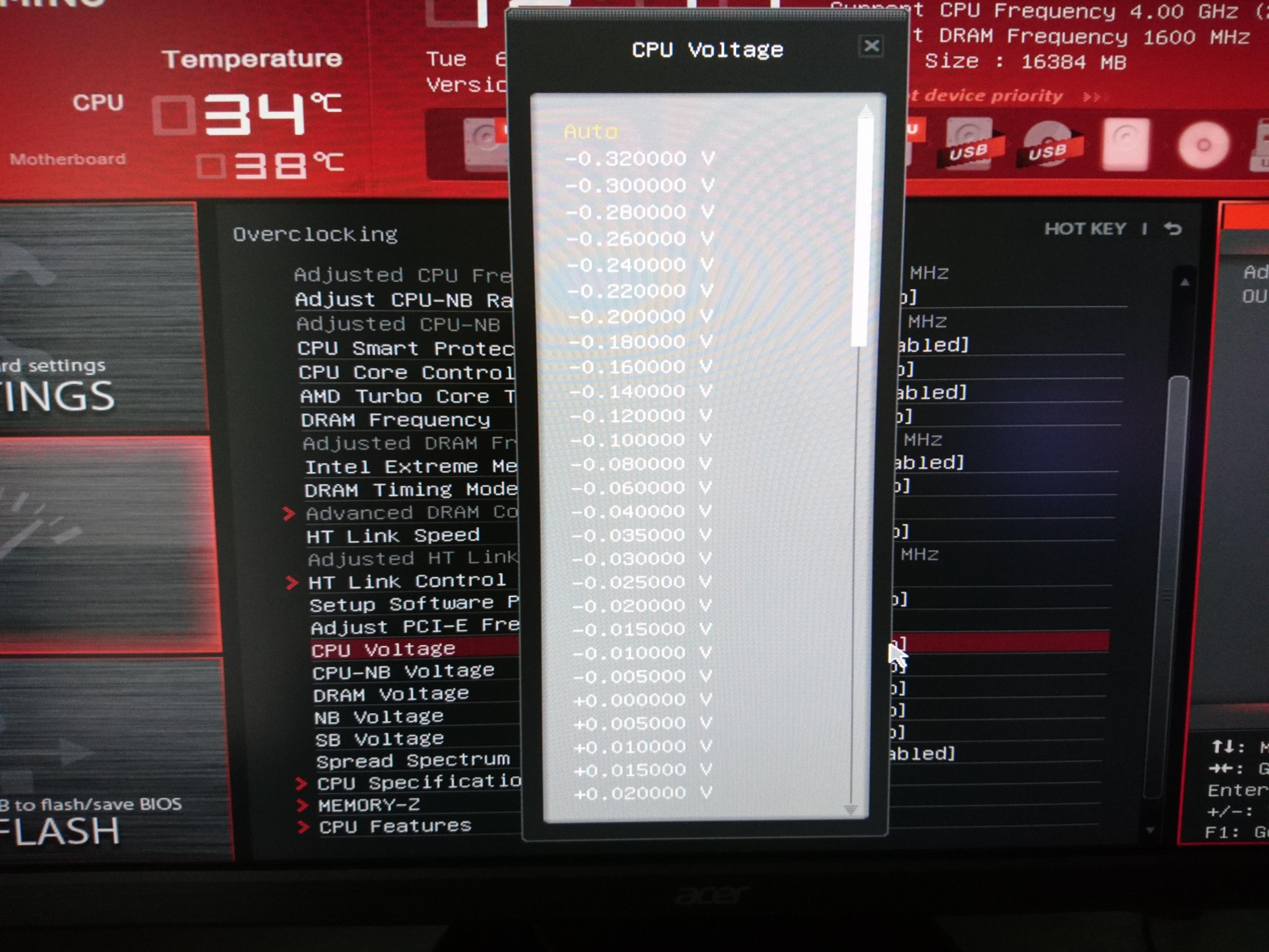

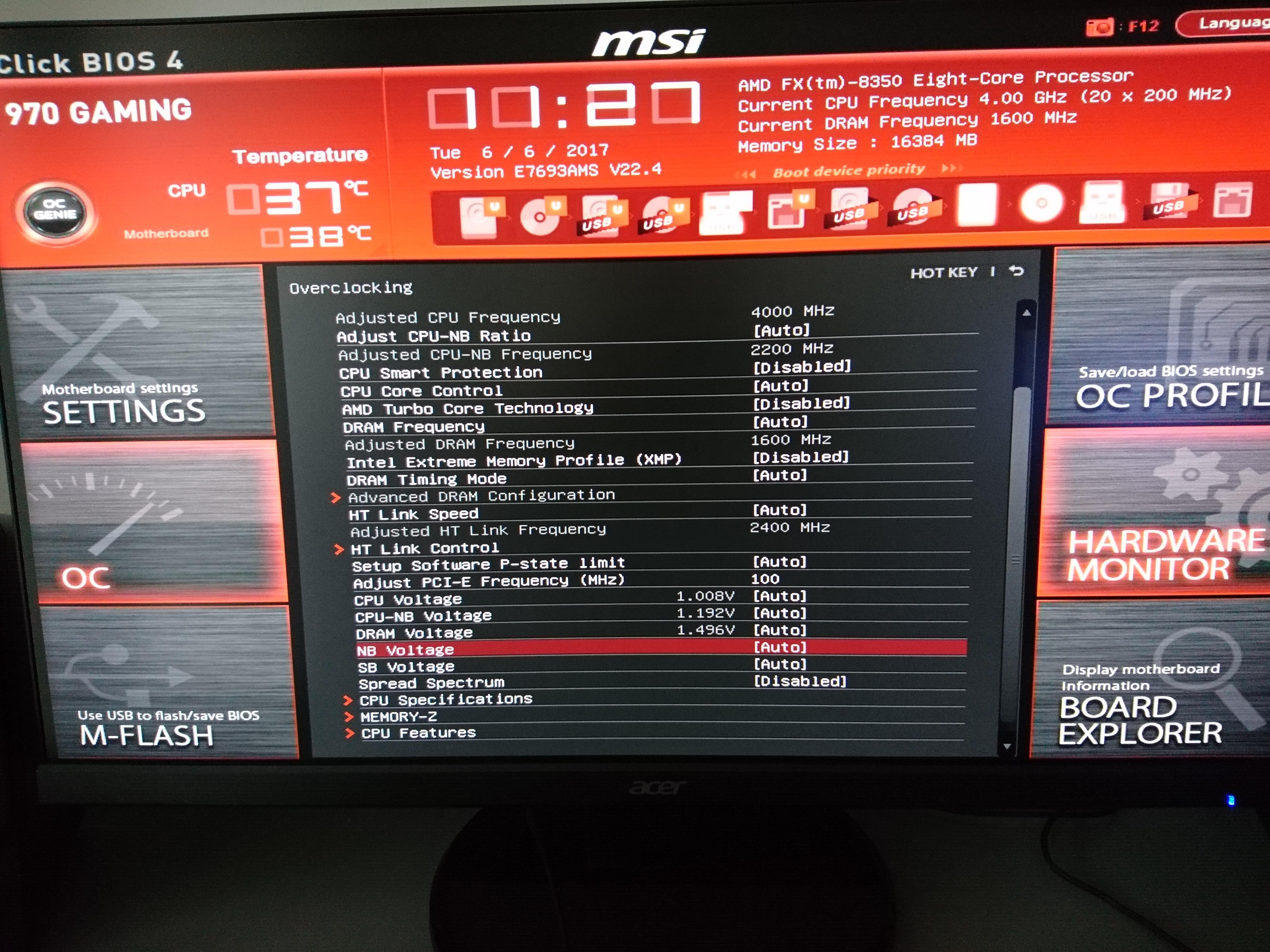

Wie hoch steht ist die VCore im Bios, nachdem du den Turbo-Mode deaktiviert hast?
vielleicht noch auf 1.425 Volt?
Dann setzt die mal bei 4.0 GHz (20x200) auf 1.35 Volt

Schau mit CPU-Z wie die Spannung ist. 1V bei 4.0 GHz ist unrealistisch.

Ich kenn mich leider bei der Vcore einstellung bei diesem Mainboard nicht aus:
