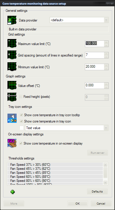

Ich habe mit den Werten im Rivatuner mit den "Low Level system settings" etwas gespielt und festgestellt, dass wenn man Tmin auf etwa 50 Grad hochsetzt, die Lüftersteuerung runterschält auf 25-29%, was für mich okay ist. Ich habe auch kapiert was Duty Cycle min und DutyCycle max bedeuten, das sind die minimalen und maximalen Drehzahlen, die das Tool einstellen darf.

Wenn ich per Rivatuner Low Level Fan Control meine Tmin auf 50 Grad stelle, verringert sich die Standarddrehzahl des Lüfters auf leise 29%, die Temperatur steigt dann aber auf über 60 Grad an (im Idle). Unter Last wird sie selten höher als 71 Grad, da der Lüfter dann auch dynamisch hochdreht.
Kann nochmal jemand die übrigen Werte in der Low-Level Fansteuerung erklären, irgendwie ist mir nicht ganz klar, was die einzelnen Werte bewirken, ich habe nur festgestellt, dass wenn man Tmin hochstellt, sich die Drehzahl verringert.

http://forums.guru3d.com/showthread.php?t=238574&highlight=fan+speedJackie78 schrieb:Kann nochmal jemand die übrigen Werte in der Low-Level Fansteuerung erklären, irgendwie ist mir nicht ganz klar, was die einzelnen Werte bewirken, ich habe nur festgestellt, dass wenn man Tmin hochstellt, sich die Drehzahl verringert.

Habe mal ne ziemlich doofe Frage habe mir mal wie bei 3DGuru beschrieben für meine 8800 GT auch so ein eigenes Profil erstellt. Wenn ich jetzt allerdings das Programm Riva Tuner schließe, ist dann nich auch die Config weg? Also stellt er dann nicht wieder auf das Treiber default um also "Auto Fan Steuerung"?
Habe übrigens folgende Konfiguration gewählt:
80°C> 100%
70°C>85%
60°C>75%
50°C>55%
darunter 35%
Was haltet ihr davon? Mir ist es in erster Linie Wurscht wie Laut die Graka ist (empfinde selbst 100% nicht als laut) sondern will nur das die schön kühl bleibt weil in der Regel spiel ich ja was, wenn die so warm wird und dann is eh Soundsystem an
80°C> 100%
70°C>85%
60°C>75%
50°C>55%
darunter 35%
